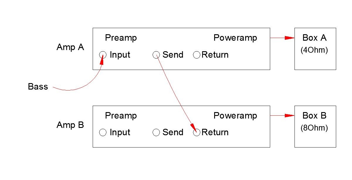

Jedenfalls stöpsel ich momentan meinen Bass in den GK („Amp A“, an dem die 212er hängt), von dessen Send geh ich in den Return des Carvin(„Amp B“), um die 15er zu befeuern, weil ich ja nicht alle zwei Boxen an den GK hängen kann (min. 4 Ohm).
Eigentlich eh klar, aber trotzdem eine kleine Skizze:

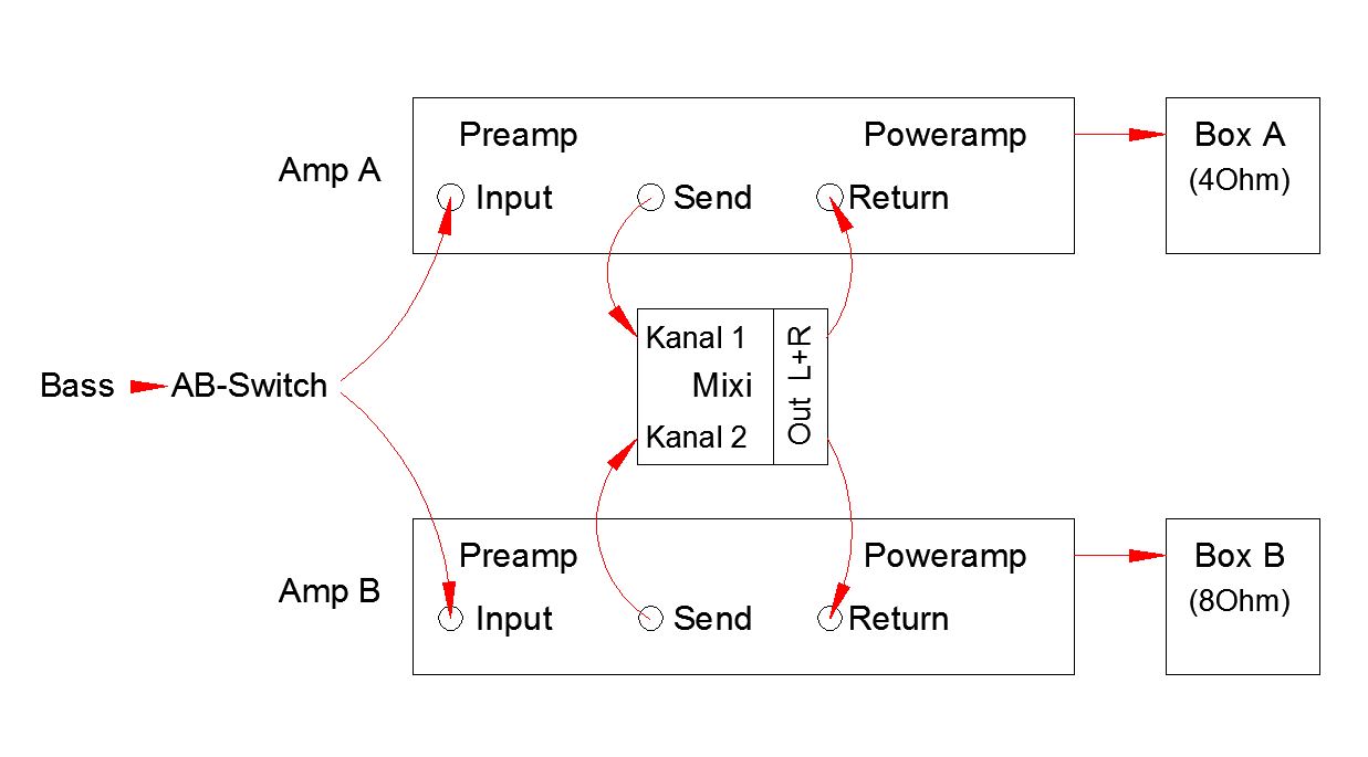

Und da dachte ich mir, ob ich keine Zweikanal-Anlage draus machen könnte!?
Bass in einen AB-Fussschalter, GK für die rockigeren Sachen und Carvin für softere Sounds, aber beide irgendwie in beide Endstufen und beide Boxen!
Und ich WILL beide Boxen ;-)
Meine Idee wäre jetzt, einen kleinen Mischer hinten ins Rack zu nageln und in die Effektwege zu hängen.
Auch hierzu eine kleine Skizze:

Das könnte man mit einem Boss LS-2 und einem Y-Switch lösen:
Eigentlich ist es recht einfach, für die Bässe klar den A/B Schalter und für die 2*überkreutzten "Send/Return Schaltungen brauchst Du eine "Kreuzschaltung". In Berlin sitzt eine Bodentreterschmiede http://www.amp-fx.de/ die Dir sicher für kleines Geld genau das in einem Gehäuse bauen können.
Ich würde die 4 Ohm Box gegen eine 8 Ohm tauschen, die gut mit Deiner jetzigen 212er harmoniert.
Diese Kombi würde ich mit einem der amps befeuern, wenn Du Lust drauf hast, den Carvin, an anderen
Tagen den GK. Einen Backup Amp zu haben ist immer gut.
Nach meiner Erfahrung führen komplizierte Umschaltlösungen nur zu grösserem Aufwand, und grösserer Anfälligkeit f¨¨r Ausfälle, ohne wirklich viel mehr zu bringen.
Sorry für die blöde Frage, aber ich habe die letzten 100 Jahre nie was mit solchigen Kisterln zu tun gehabt:
Ist so ein Y-Switch wahrscheinlich so etwas wie ein Splitter, stimmts?
Mit einem "normalen" Y-Kabel würde ich mir nur Brummschleifen einfangen, oder?
Ich hätte mir ja schon einige AB-Schalter angesehen, ob die meinen Wunsch erfüllen könnten - auch den Boss LS2 (den Du vor ein paar Tagen in anderen Threads schon empfohlen hattest), aber daß er das kann, hab ich nicht gecheckt B) - Danke!
Was mich noch ein bisserl stört, ist, daß dann 5 Kabeln vom Rack zum Treter führen....

so lange Meinereiner (der User) schläft, stelle ich fest, dass ich irgendwie angefixt worden bin.
Will es aber versuchen es so zu realisieren wie in der ersten Darstellung.
Will sogesehen an AMP A 2x 410 Boxen mit 8 Ohm (gesamt 4 Ohm) und an AMP B 1x 115 mit 8 Ohm.
Idee dahinter = mehr Druck durch die 115. Die würde dann aber nur von der Endstufe des AMP B befeuert werden. Also so gesehen "clean".
Ginge die Verbindung nicht auch vom AMP A Line Out -> AMP B Return?

Ja, das wäre der gleiche Fall, wie ich es momentan mache, also laut meiner ersten Skizze.
Vorteil ist hier eben, daß Du die 15er mit dem eigenen Masterregler von Amp B in der Lautstärke dazu regeln kannst.
Mit nur einem (2-Ohm-fähigen) Amp würde deine 15er sonst gegen die 8 10er hoffnungslos untergehen....
