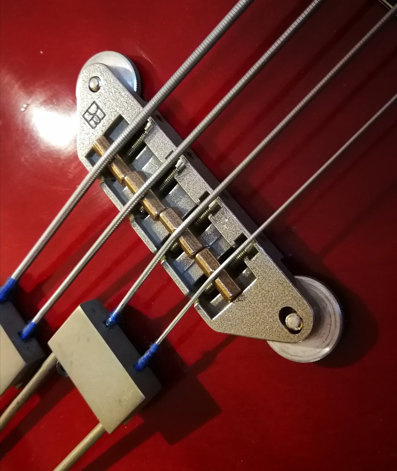

Für einen alten Framus Shorty habe ich mal eine neue Brücke designt; deren Grundkörper und Reiter wurden dann aus "Green State Metal" gedruckt, welches ein Mix aus Edelstahl und Messing ist. Das hat recht gut funktioniert.
Wie dicht oder gefüllt war denn das Green State Metal? Polierfähig oder eher körnig?
Eher dicht gefüllt. Man kann es schon polieren, sieht dann aber noch die Struktur. Hier ein Bild von der fertigen Brücke:
Musste etwas Nachbearbeiten, weil das Material ca. 3% Schwund hatte, was ich im Entwurf leider nicht berücksichtigt hatte...

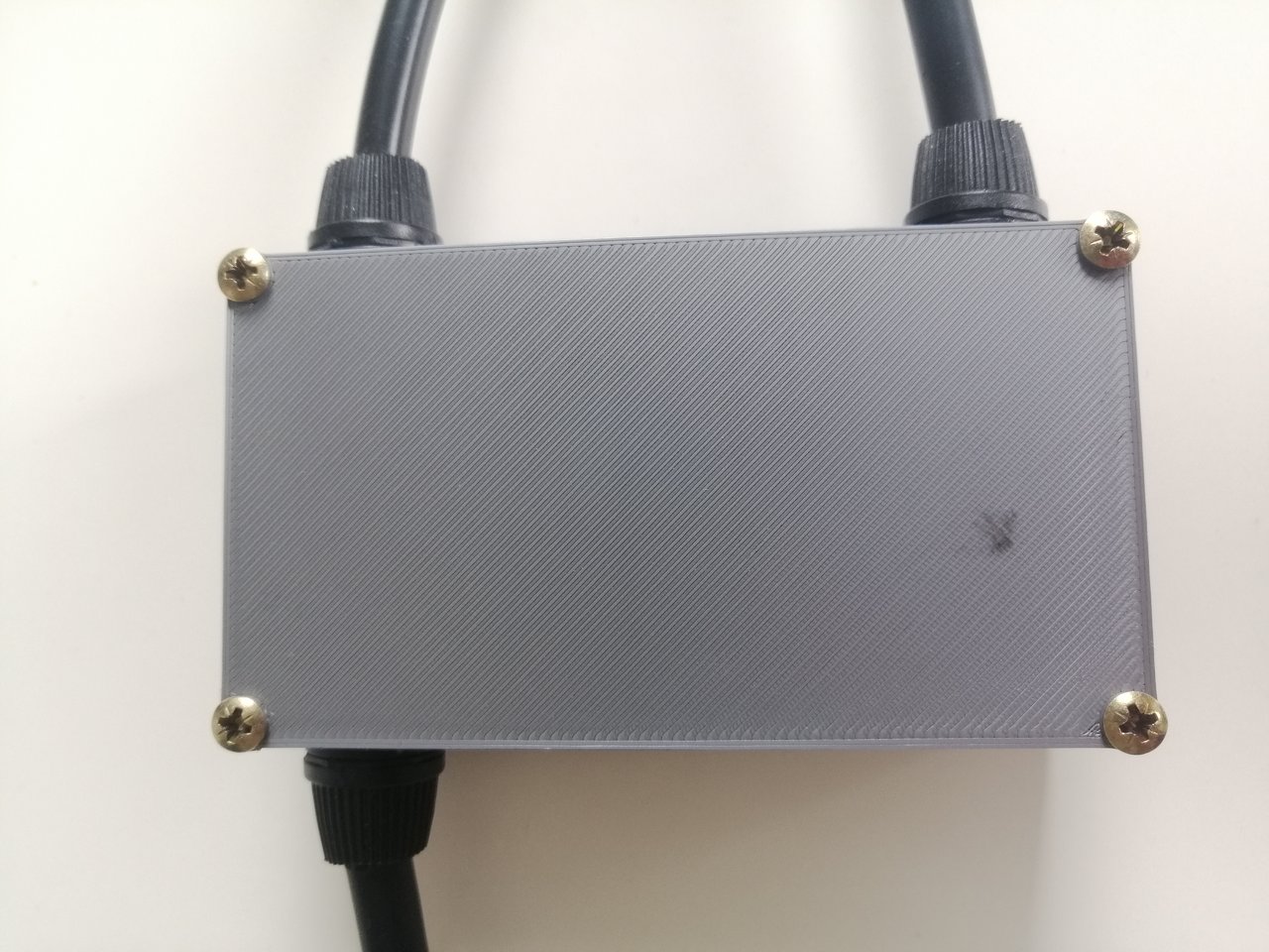

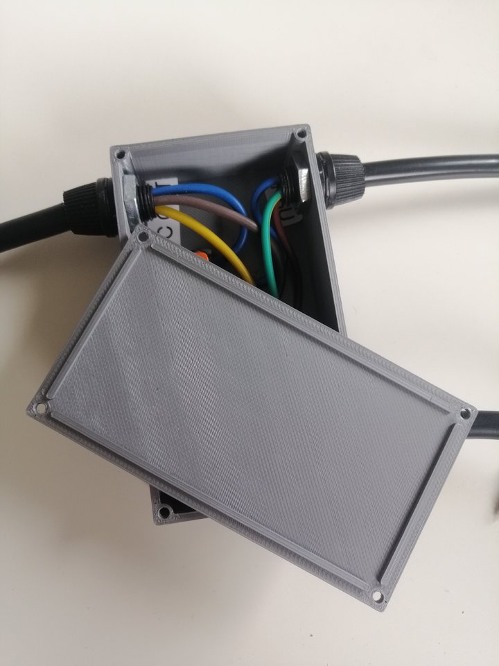

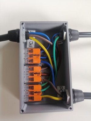

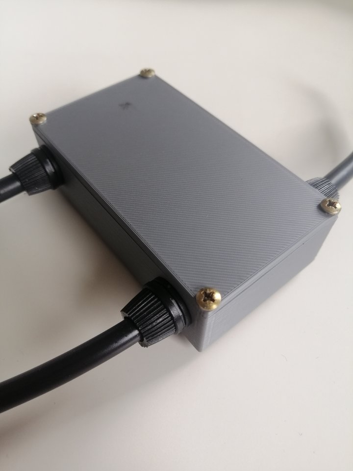

Ich möchte auch noch meine Stromversorgung teilen, welche ich für mein Pedaltrain Classic JR gemacht habe als ich auf PowerCon umgebaut habe. Sinn und Zweck ist es eine einfache 2 fach Verteilung zu schaffen um mein Vodoo Labs und den PowerCon Out mit Strom zu versorgen. Mittlerweile habe ich mein Pedalboard verkauft und auch keine Bilder wo es unter meinem Board ist. Deshalb das Gehäuse liegt hier nur noch rum aber vielleicht inspiriert es ja jemanden von euch.
