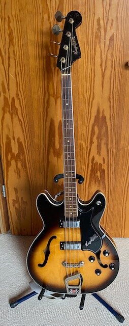

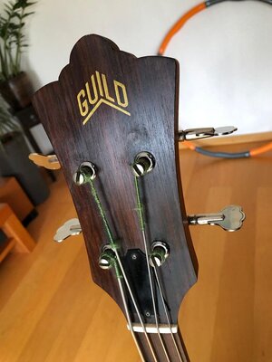

Hallo zusammen,
interessantes Thema - ich staune. Bisher gab es für mich keine Notwendigkeit, mir einen 3D-Drucker anzuschaffen.
Jetzt steh ich vor dem Problem, dass ich für meinen End-60er Hagström Concord-Bass keine Mechaniken auftreiben kann, der Vertrieb hilft nicht weiter, Van Gent sind nirgends aufzutreiben, Originale gibts eh nicht.
Wäre so ein Projekt möglich?
Ich häng mal 2 Bilder an - Guild-Tuner von meinem Jetstar I, die würde wohl passen - und eines vom Headstock des Hagström, den jetzt massive Fenders "krönen".
Gruß
Bernd

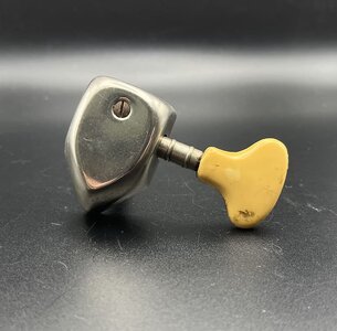

  • #47
Nachtrag - das wäre ein Original ...
  • #48
Also nur die Plastikdinger?
  • #49
.. die ganze Mechanik wäre natürlich toll, zur Not auch nur die Plastikgriffe.
  • #50
Mit entsprechendem Filament, das belastbar ist, wären die Plastikgriffe machbar. "Normales" Filament (PLA, PETG usw.) wird es bei der mechanischen Belastung ziemlich fix zerbröseln. Wenn man die komplette Mechanik nachdrucken will braucht man schon einen Metall-Sinter Drucker. Sowas haben die Leute eher selten zu Hause rumstehen, diese Drucker findet man im Industriebereich oder auch in Dentallaboren.
