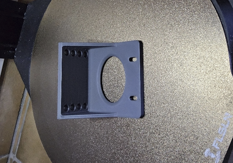

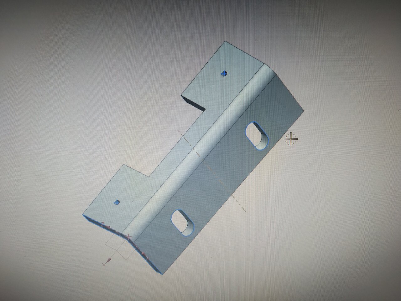

Würde mich über die Maße trotzdem freuen 😁
Gewicht vom AMP wäre auch nicht schlecht, dann kann ich das auch durchrechnen lassen. (Bin aber noch kein Profi) :bier:
  • #82
Die Maße stimmen zwar nicht, aber geht schon Mal in die Richtung.
Würde es aber wahrscheinlich aus Blech herstellen.

  • #85
Jepp, simples Aluprofile aus dem Baunarkt dürfte reichen.
Das Problem bei solchen Winkel ist, ein Schenkel ist immer in Layer Orientierung. Und da ist 3D Gedrucktes leider nicht so stabil. Man versucht deswegen, dünnes Material wenn möglich horizontal zu drucken. Oder entsprechend dick zu machen oder irgendwie anders zu stabilisieren. Bei dem Winkel ist das aber schwierig, weil zu wenig Platz. Da sind ja schon dicht die Rackschienen dran.
Bei dem Winkel vom Maddin123 war das besser, mehr Platz, da konnte man Stabilitätsdreiecke dran bauen. Hier könnte man höchstens die Ecke nach innen versteifen.
