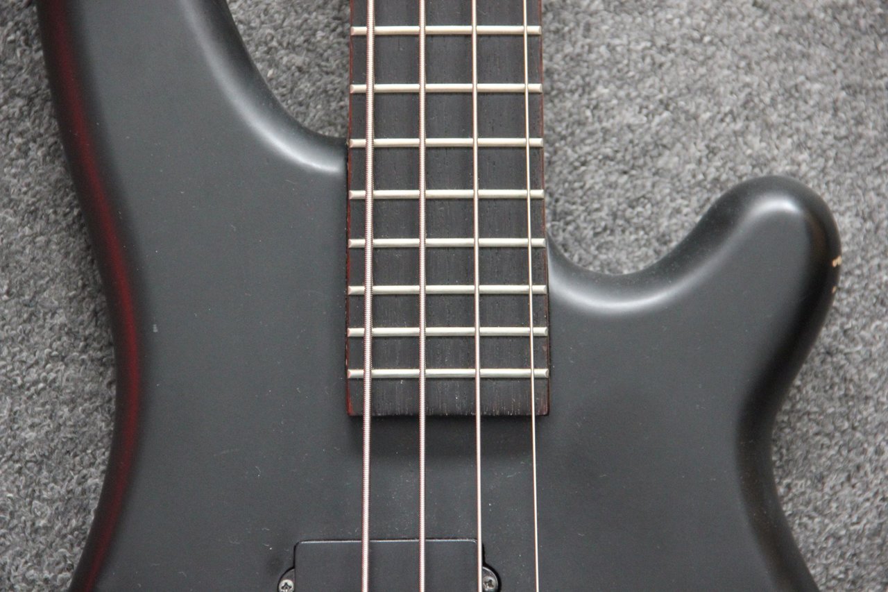

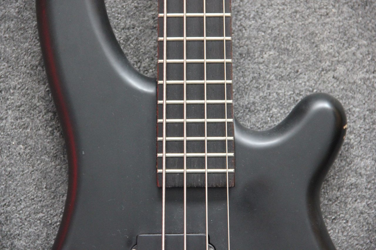

Ich habe meinen alten J & D Bass für das Experiment missbraucht:
22068793_378087815942539_428330317_o.webp 22047620_378087782609209_59749287_o.webp
Auf dem linken Bild habe ich den Hals nach links gedrückt. Auf dem rechten Bild nach rechts.
Wie man auf den Bildern sieht, ist der Unterschied eher gering. Die Halstasche hat wenig Luft, bei Sadowsky dürfte sie um Welten besser verarbeitet sein.
Die Saitenreiter meines J & Ds haben keine Führungen, weswegen hier eine Verschiebung der Reiter-Böckhen eine höhere Effektivität hat, um die Saitenbahn zu verändern.
Mein Resümee dazu ist: Auch teure Hersteller machen Fehler.

Das hat doch nichts mit nach links oder rechts drücken zu tun. Wen du das simulieren wills musst du den Hals ordentlich in der Tasche verkanten (dazu müsstest den Bass am Hals (möglichst weit oben) und am Body fixieren und in der Region des Halsfusses seitlich belasten. Das „richten“ ist dan ein lösen der Verkantung. Wen da nichts verkantet ist passiert auch nichts.
Je kürzer die Flanken der Halstasche sind (insbesondere die untere) desto extremer wird das Ergebniss. Im Normalfall geht da nichts Kaputt, ist die Kraft jedoch zu gross springt oder verformt sich etwas.... Darum auf Lackplatzer achten, sind die da herrscht Alarm.
Edit meint: Besser nicht probieren
