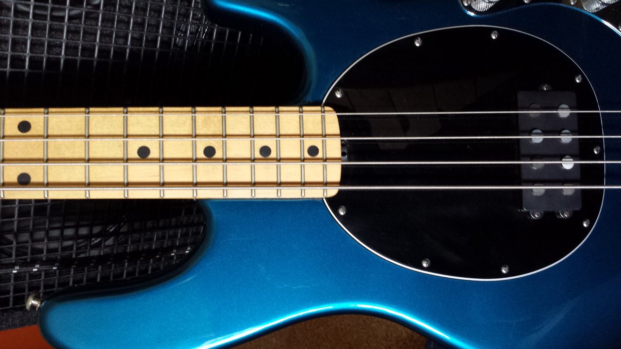

Was sagst Du zB zu diesem Stingray? Schlampig verarbeitet oder Transportschaden? ;-)

Absolut möglich, aber mir ist 1 Foto als Diskussionsgrundlage einfach zu wenig - egal, ob der Hersteller Sadowsky oder Harley Benton heisst ....
Ich weiß es nicht, sag du es mir. Da du so fragst, Transportschaden? Es sieht aber auch nicht so schlimm aus wie beim diskutierten 5-Saiter.
So, mal angenommen, beim Sadowsky ist konstruktiv alles paletti. Halstasche mittig in einer Flucht usw. WIE soll durch einen Transportschaden der Hals (auch noch 100% parallel) dermaßen nach oben rutschen, wenn man Folgendes zugrunde legt:
We make the tightest neck fit possible. The neck can not shift towards the bass side ..... but if you look at how little support there is on the treble side of the neck pocket, it can shift in that direction.
Roger
:?: Der Hals ist aber entweder towards the bass side geshiftet, oder die passgenaue Aufnahme ist einfach falsch gefräst. War da vorher ein riesiger Spalt? Wohl eher nicht, und ich will auch nach Verschieben dort keinen Spalt. Oder haben die Heinzelmännchen im Überseecontainer an der Halstasche rumgeknabbert?
So, mit diesem Widerspruch ist für mich alles gesagt und das Thema beendet: Halstasche aussermittig gefräst, konstruktiver Mangel.
Kann da nichts falsches erkennen:confused: Ausser das ein Stingray schon was schönes ist:great::bier:
Auch hier: Halsverschraubung lösen, Winkel neu ausrichten und wieder festziehen, wirst Dich wundern ;-)

Der Hals ist mit 4 Schrauben bombenfest mit dem Body verschraubt.
Du glaubst gar nicht, was Scherkräfte alles ausrichten können, gerade bei dem enormen Hebel, den ein so langer Hals hat.
Da muss beim Transport das Case einfach mal nur etwas unsanfter auf die untere Kante geknallt werden.
Bombenfest ist so eine Verschraubung bei Querbelastung nicht, das kann nicht mal die Sechsfachverschraubung eines Music Man abfangen!
Reaktionen: Grebnesor und Mr_Hektor
  • #115
Die Dots liegen auch nicht mittig zwischen den Saiten, allerdings verlaufen die auffälligerweise winklig zu den Saiten, was darauf hindeutet, dass der Hals mal seitlich belastet worden ist, lässt sich, wie oben bereits gesagt, leicht beheben.
Reaktionen: Mr_Hektor
  • #120
Das Argument mit dem Transport"schaden", oder eher der Transport"folge", kann ich nicht glauben.
Dafür sind mir die Griffbrettdots und die Fehlverläufe der Saiten zu gleichmäßig daneben. Entweder ist (für meine Augen) die Halstasche nicht ganz an der richtigen Position, oder es summiert sich dazu auch noch eine Ungenauigkeit bei der Anbringung der Dots und der Montage von Brücke und PUs.
Wäre der Hals durch einen Rempler verwinkelt, dann würde sich das (in Bezug auf die Saitenabstände zum Griffbrettrand und zu den Dots) im Halstaschenbereich deutlich stärker auswirken als in Halsmitte oder oben am Headstock.
Ich tippe auf eine Addition diverser Fertigungstoleranzen, bzw. Ungenauigkeiten. Ob man das Schlamperei nennt und in Bezug zum Preis setzt, würde ich erst dann beantworten, wenn der Sachverhalt geklärt wäre.
Man müsste also den Tip berücksichtigen und ein Richten durch Lösen und Neujustieren des Halses versuchen und könnte sich dann ein Urteil erlauben, ob es tatsächlich eine Winkelverschiebung ist.
