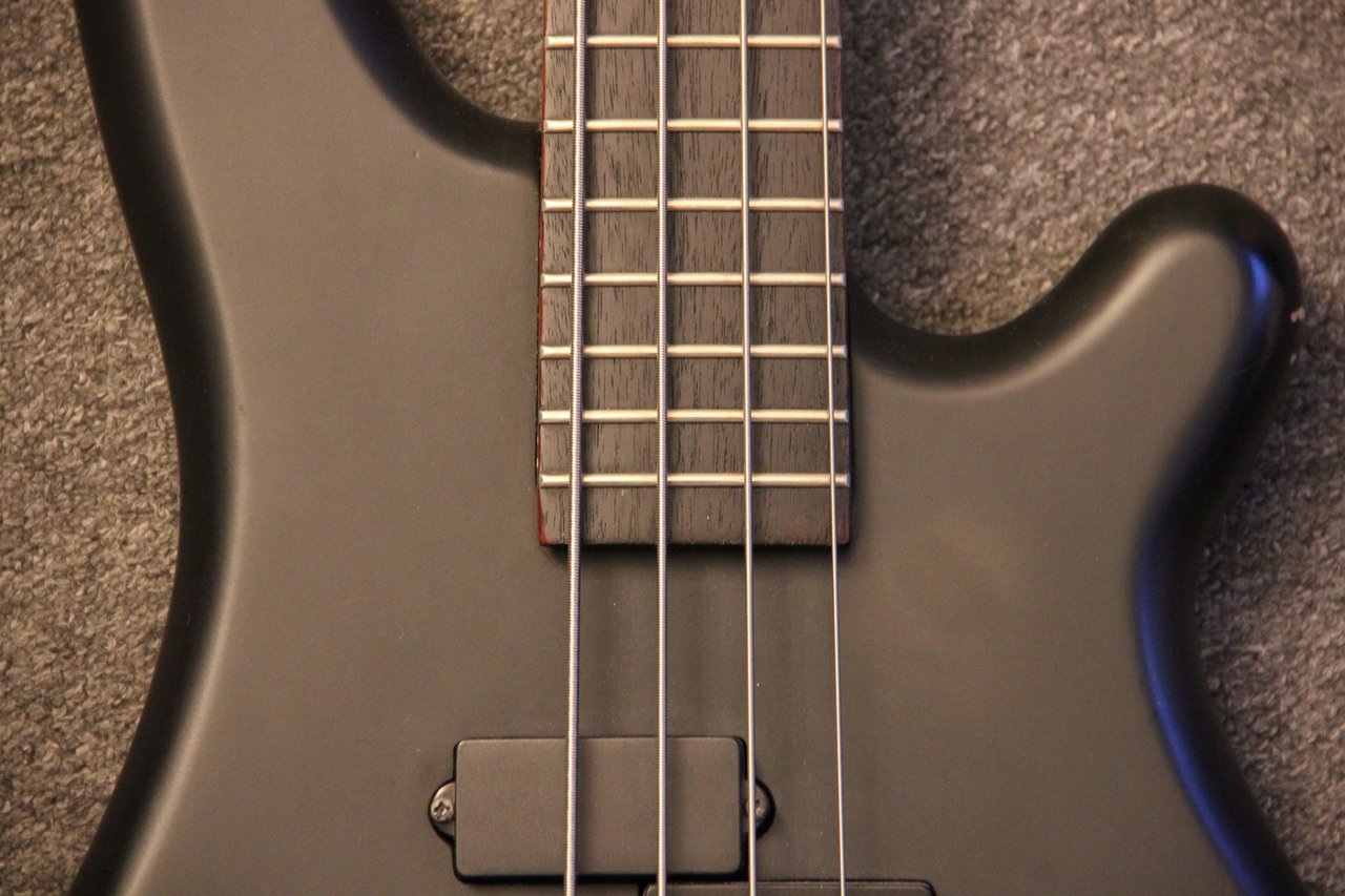

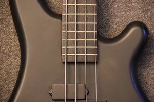

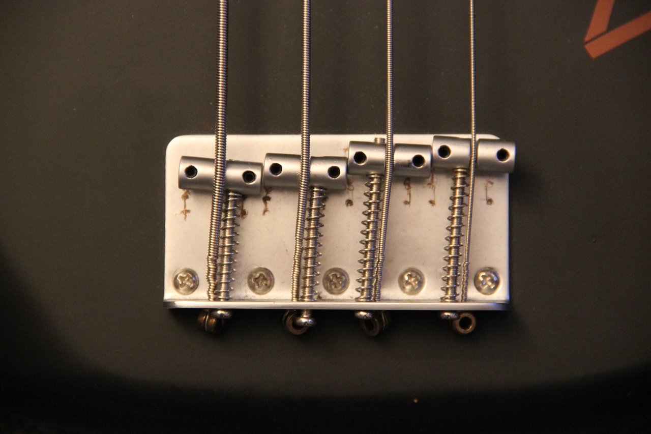

Bevor jetzt alle Bässe mit verzogener Saitenführung niedergemacht werden: Wenn die Brücke keine Führungen für die Madenschrauben der Reiter besitzt, lassen sich die Reiter ziemlich stark versetzen. Bsp.: Siehe Bilder
Wenn ein Bass einfach mies besaitet wurde, wird die Saitenführung auch versetzt. Im Grunde sind alle Brücken schief, kommt eben darauf an, auf welche Maßeinheit man rundet. :D
Bei festen Brücken (oder mit Führungen für Madenschrauben) wird's mit dem Ausbessern schwieriger. Da kann man dann die Böcken (falls in vorhanden) anwinkeln, um die Saiten in die gewünschte Richtung zu drücken. Wie bereits geschrieben, bin ich für dreidimensional verstellbare Brücken. :P

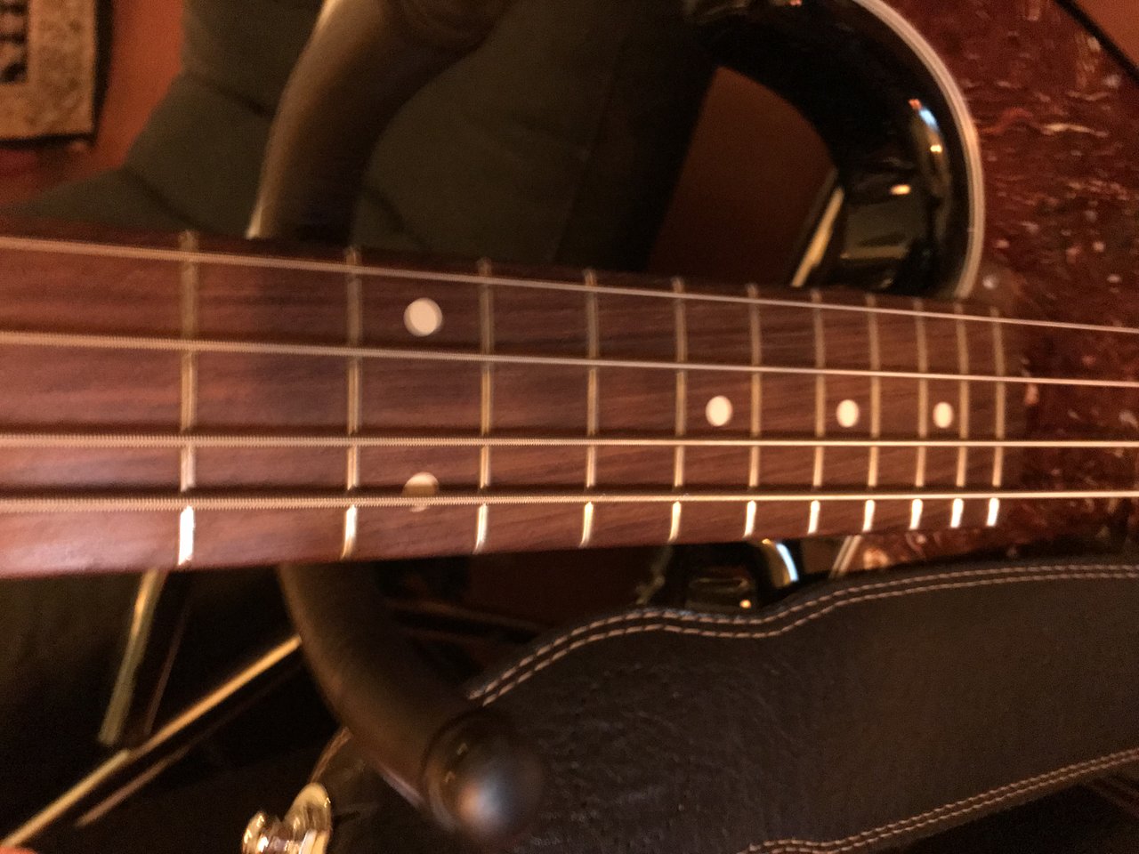

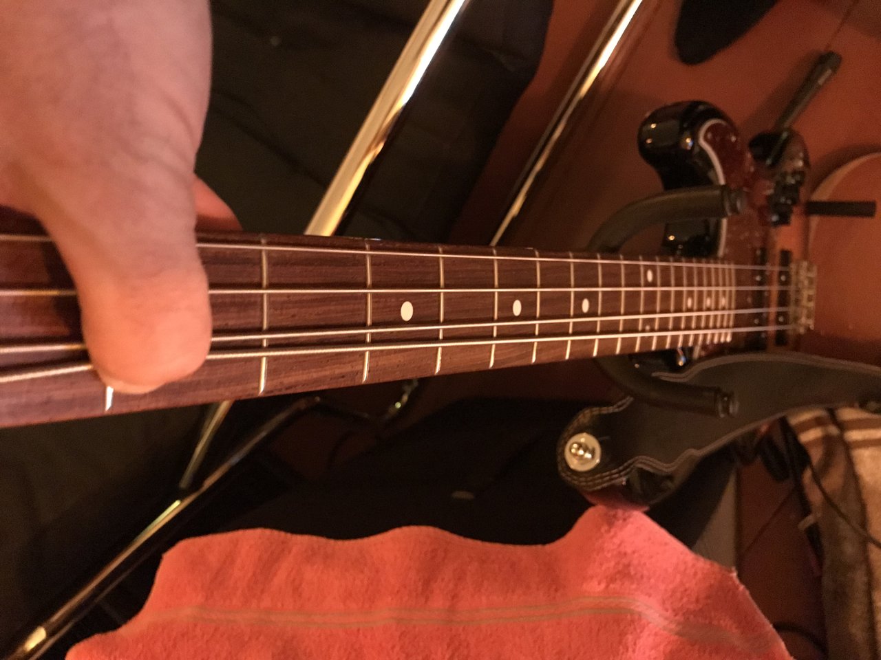

Ich verfolge diesen Thread immer mal wieder. Es wurde schon von anderer Seite hier im Thread gefragt, aber bislang habe ich keine Erklärung gesehen - oder vielleicht habe ich sie übersehen? Zumindest bin ich jetzt zunehmend - sagen wir mal - irritiert.
Wo kommt das Foto her?
Hast Du, Musicman5, das Foto selbst gemacht?
Ein Foto ohne weitere Angaben finde ich eine ziemliche Ansage für die ganze Diskussion hier.
Nur mal so als ein weiteres Beispiel einer "Erklärung":
