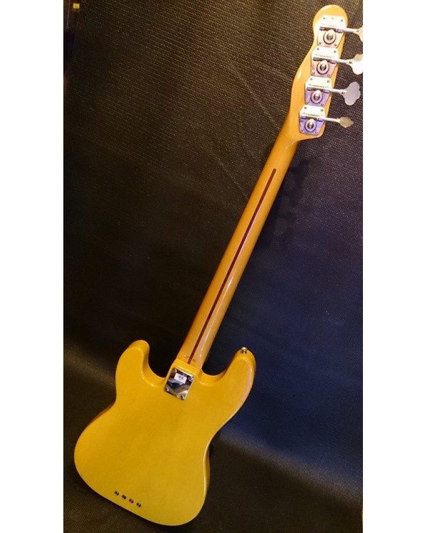

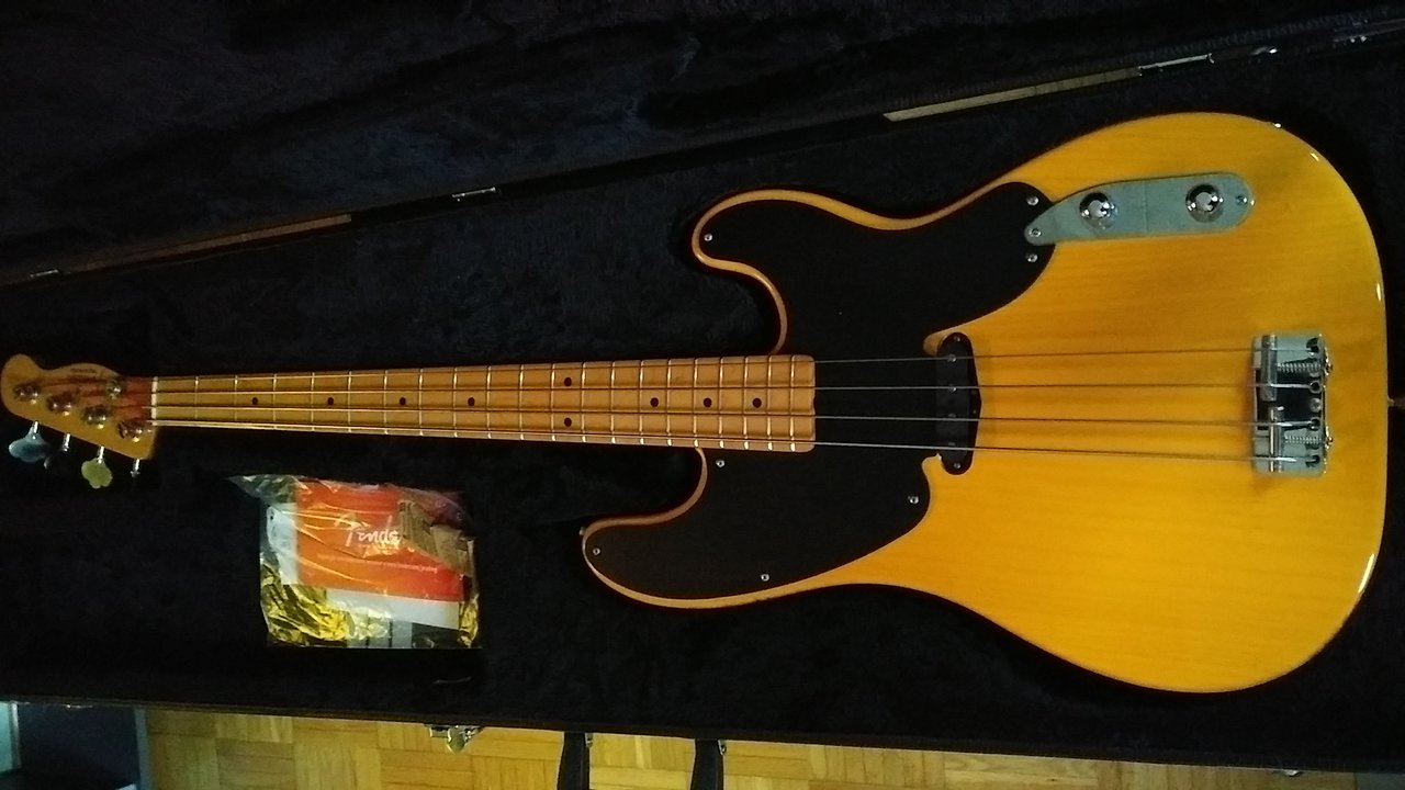

Hallo,
hat jemand hier diesen Bass und hat die schwergängigen Mechaniken ersetzt bzw. leichter gangbar gemacht?
Bisher habe ich zu diesem Thema trotz Anfrage bei Händlern und auch einem Besuch beim Bassbauer keine Lösungsoption gefunden. Wer kann sachdienliche Hinweise machen?
Danke vorab! :bier:
Hier noch ein Foto. Habe leider gerade keines verfügbar, wo nur die Mechaniken abgebildet sind. Der Bass ist Baujahr 2008.

geölt oder gleichen haste schon versucht ?
das wäre auch meine Vermutung, das irgend ein Depp die angeknallt hat.
und Öl hat da mal gar nichts zu suchen. :-O
Ich gucke mir das mit den Schrauben noch einmal an. Aber wie gesagt, ich war mit dem Bass schon bei Experten, die jeweils sagten, dass die Mechaniken so sind wie sie sind. Warum man das bei Fender Japan damals so gemacht hat? :nix:. Ich habe auch schon reviews zu dem Bass gelesen, wo dies auch so kritisiert wurde.
