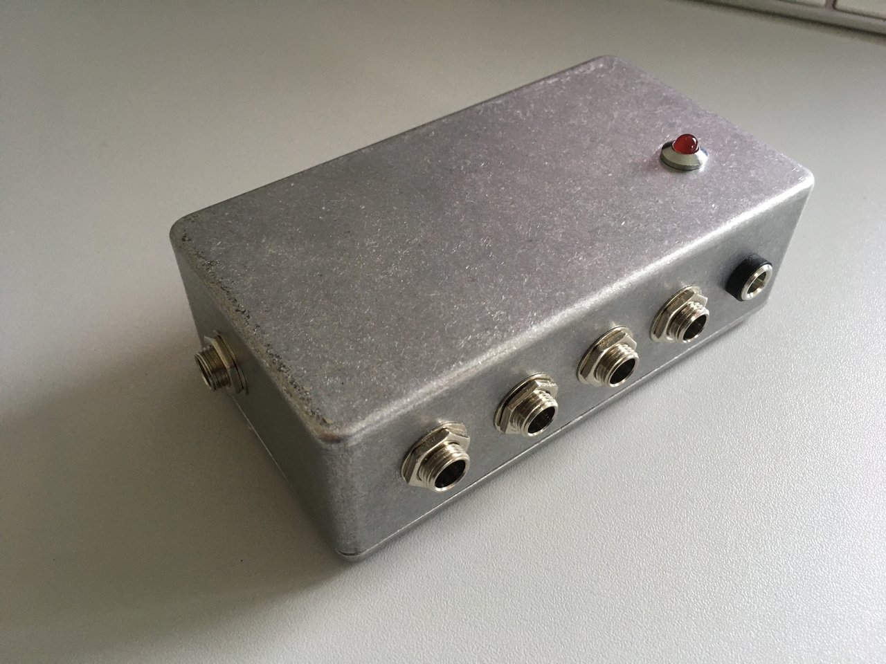

Für die Lötfreudigen gibt es auch einen einfachen Bausatz inkl. Verstärkung bei Musikding: https://www.musikding.de/Der-4Split-Bausatz
Funktioniert einwandfrei:
Reaktionen: Bama67 und Kingpin
  • #30
Der auch.
Einziger Nachteil (wenn man es als solchen sehen will) ist die fehlende Netzteilbuchse, d.h. im Originalzustand ist das Ding nur mit Batterie zu betreiben. Schalten geht auch ohne, aber dann hat man halt keine Anzeige. Nachrüsten einer DC-Buchse ist aber auch kein Hexenwerk.
Sag mal, das Ding funktioniert bei dir?
wollte etwas Kohle sparen und habe mir vor ein paar Jahren den mal fürs Parallele Betreiben von Bass und Synth gekauft.
Ging gar nicht, ein einziges Gerausche, Pegelklau und vom Y- Betrieb fange ich gar nicht erst an.
  • #31
Dann hab entweder ich ein gutes Exemplar erwischt oder du ein schlechtes. Meiner funktioniert einwandfrei.
