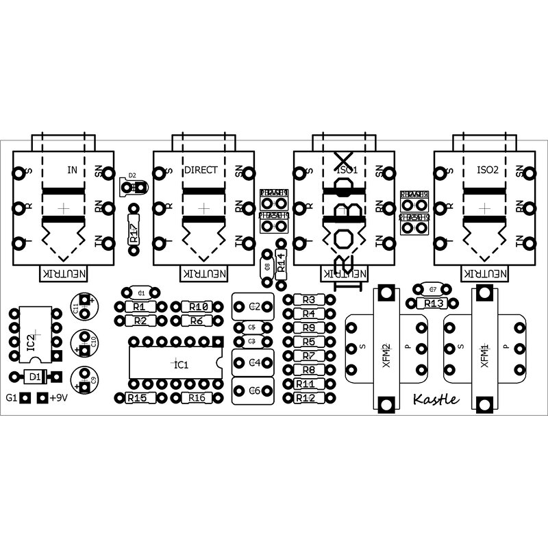

Wer einen Lötkolben halten kann, dem kann ich das hier empfehlen:
Bass > Splitter >
- a. (Direct Out) Pedalbord > Amp 1
- b. (Isolated Out) > Amp 2
Edith fällt noch ein, daß man mit diesem Splitter den Brumm aus Bi-Amp Systemen eliminieren kann, weil die beiden Isolated Outs über Trafos laufen. Außerdem kann man über optionale Schalter die Phasen der Isolated Outs drehen, falls das Pedalboard oder einer der verwendeten Amps die Phase dreht. Mit diesem Splitter kann man übrigens auch brummfreie Tri-Amp Settings realisieren. 🤔
