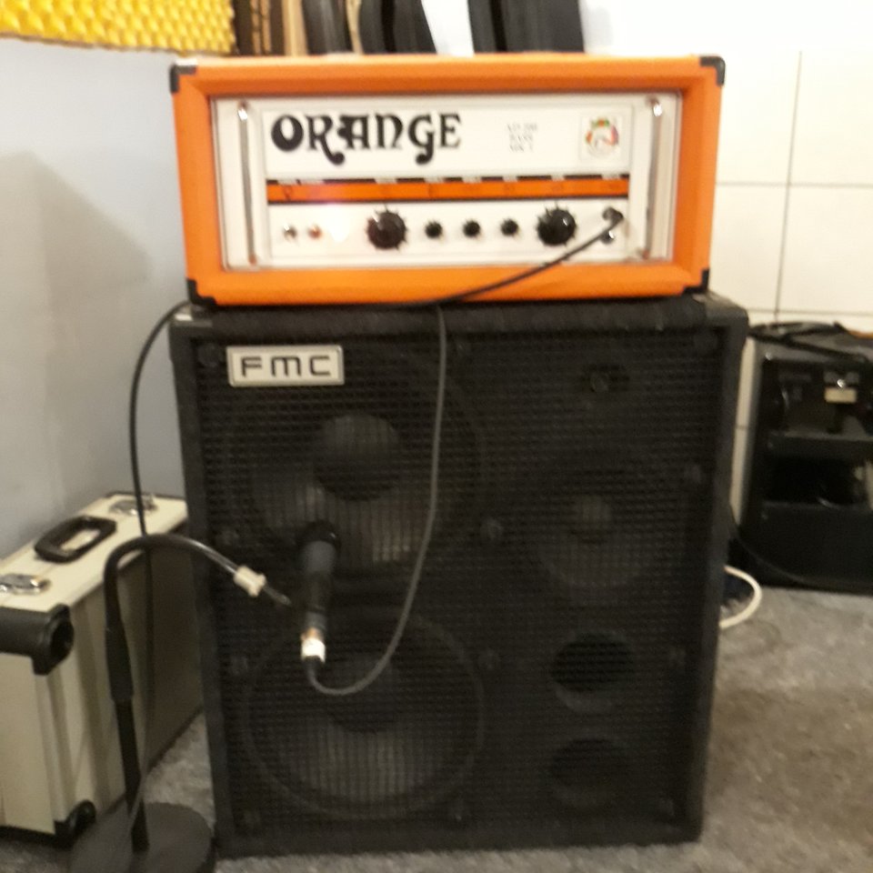

Ich konnte den AD 200 lange mein Eigen nennen und kenne ihn sehr gut.
Egal wie laut ich gemacht habe und der kann, war nie etwas zu hören.
Berieben habe ich ihn erst an einer FMC 4/12 und später an einer 2/12.
Welche Box auch sehr gut vom klang, aber nicht von der Farbe passt ist eine Ampeg 2/12
Hier mal ein Bild mit meiner 2/12, hat für mich für alle Situationen gereicht.
