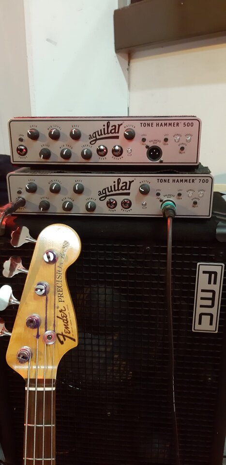

Wer spielt noch einen TH 700 (V1 oder V2) und kann einen Vergleich zum TH 500 ziehen? ... bei dem größeren Aguilar war zwar von mehr Power und Headroom die Rede ... irgendwo hatte ich jedoch gelesen, dass der kleinere Tonehammer etwas spritziger rüberkommen soll :nix:
Ich werde heute Abend in der Probe mal beide Amps gegeneinander testen ....

Beim TH 500 v1 würde ich den 700er vorziehen. Bei den neuen 500ern tatsächlich eher die.

@Ratterbass :
Ja, das wäre auch mein Fazit aus dem direkten Vergleichstest der beiden V1-Modelle TH 500 vs TH 700 ....
Ich habe die erste Hälfte der Probe (Blues & Jazz) über den 500er gespielt, dann auf den leider etwas größeren 700er umgestöpselt (Bass: Fender Precision mit Thomastik-Flats, Boxen: 2x FMC 112) .... wie auf dem Foto zu sehen, habe ich die Regler identisch eingestellt ... mit dem TH 700 war der Sound tatsächlich ein wenig wuchtiger in den tieferen Frequenzen und durchsetzungsstärker - nicht lauter ...
Das hatte ich so gar nicht mehr in Erinnerung und wollte den TH 700 eigentlich schon verkaufen ... jetzt darf er bleiben :-)

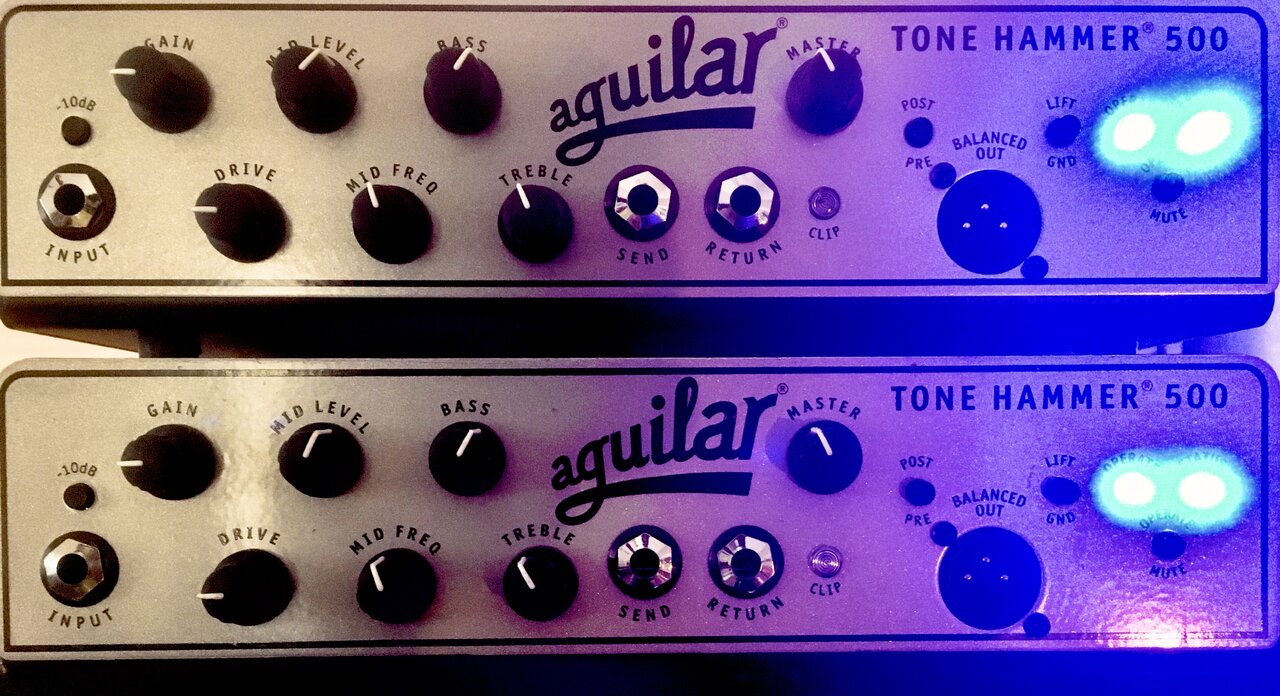

Ich habe gerade durch zwei Tonehammer 500 V1 einmal ein weißes Rauschen gejagt - beide reagieren ähnlich aber ich glaube nicht, was auf der Verpackung steht!
Der Treble macht, wenn überhaupt sehr wenig, eigentlich keinen Boost! schon gar nciht 14db@4kHz ... das sieht anders aus und hört sich auch anders an an. Ich würde sagen bei 15:30 ist der Treblegegler bai 0db und bei 17:00 (voll auf) dann mit etwas Schub. -14db schein der allerdings zu machen.
Kann das jemand nachvollziehen/reproduzieren/nachmessen?
Evtl. kommt daher der Eindruck, der TH würde wenig Höhen liegern, weil der bei 12:00 einfach schon deutlich im cut-Bereich ist! (deutlich zu sehen im Scope und ich habe auch mal eine invertierte Auslöschprüfung gemacht ... bei ca 15:30 war der leiseste Wert) beide TH500 verhalten sich bei mir gleich, obwohl die unterschiedlich klingen. (der ältere ist etwas weniger luftig)
Was könnt ihr dazu sagen?

Kann ich so unterschreiben. Ist beim V2 auch so. Kann sein, dass ich aufm dem Rechner noch die messprotokolle hab aber für halbwegs neutrales voicing muss man den treble schon gut aufdrehen. Etwa 15 Uhr kommt schon hin. Hat auch extrem wenig headroom im preamp. Soll halt Vintage gesättigt klingen.
Wer neutral haben will, sollte zum AG500 oder AG700 greifen. Aguilar haben die Amps nicht ohne Grund im Sortiment.
