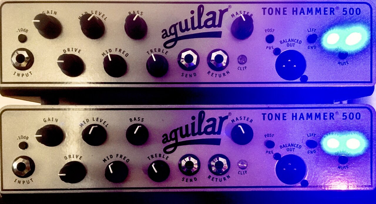

Ich habe gerade durch zwei Tonehammer 500 V1 einmal ein weißes Rauschen gejagt - beide reagieren ähnlich aber ich glaube nicht, was auf der Verpackung steht!

Kann ich so unterschreiben. Ist beim V2 auch so. Kann sein, dass ich aufm dem Rechner noch die messprotokolle hab aber für halbwegs neutrales voicing muss man den treble schon gut aufdrehen. Etwa 15 Uhr kommt schon hin. Hat auch extrem wenig headroom im preamp. Soll halt Vintage gesättigt klingen.
Danke, ich hab vorher noch auf die Seite von Aguilar geschaut und da geben die wirklcih +/-14db an, was niemals sein kann im trebleboost. wäre aber nice, wenn das auch gehen könnte.
Ich denke, dass die Wahrnehmung der Aguilar wäre eher höhenarm daher kommt, dass die Musiker den Treble auf 12:00 drehen und glauben da wäre er neutral. Neutral irgendwo bei 15:00 oder etwas mehr, bei mir. Boost, wenn überhaupt, etwa 3-4db, würde ich schätzen.

ich habe nichts gemessen - ich habe nur weißes Rauschen durch den Aguilar gelassen und mir das auf nem scope angesehen. Da war klar, dass das so nciht sein kann = sah nicht wie weißen Rauschen aus und hörte sich auch nciht so an.
Dann habe ich das Originalsignal gesplittet im Modularsynthesizer und einmal invertiert mit dem Signal aus dem Aguilar gemischt. Damit kann man schauen/hören (schauen im scope) was sich nicht auslöscht. Das ist dann einmal das was dazukommt oder wegbleibt durch das was allgemein "Färbung" der AMPs genannt wird bzw. wann das Signal die größte Auslöschung hat = dann am nähesten am Original.
Da wird in dem Sinn nichts gemessen (ich könnte davon scrennshots machen auf denen man noch Frequenzen ablesen könnte) aber ich kann so in etwa einschätzen wo die Nullstellungen bei dem AMP sein müssen = Rgler versetze ich dann dahin. Das Vorgehen kommt von der Nutzung meines Modularsynths, weil da auch nciht alle Regler neutral sind, wenn sie auf der Mitte stehen. Also so eine Art Eichung :)
Und da ist mir aufgefallen, dass der Treble echt sehr weit nach Rechts muss um in etwa neutral zu sein.
verstehe ... ich meinte, ob Du den Test auch mit den anderen Reglern durchgeführt hast? ... wäre sicher auch interessant, wo in der Praxis die neutrale Position beim Bass-Poti liegt oder an welcher Stelle die gewünschten Mittenfrequenzen sind ...
das werde ich heute beim Üben gleich mal ausprobieren ...
  • #188
das ist schwierig, da der AMP so stark färbt, dass Originalsignal und AMP-Signal nicht ganz deckungsgleich sind. Für Mid-gain habe ich in etwa 11:30 und Mid-Frequ. bei 13:00 und für Bass in etwa 12:30 als neutralste Stellung gefunden.
ACHTUNG: man sollte dafür aber dann auch die Potikappen in Mittenstellung auf den Achsen habe ;-) (was bei meinen beiden AMP´s nicht bei allen reglern der Fall war - warum auch immer)

dazu kommt noch, dass ich gerade zwei TH500 hier habe, welche wiederum nicht identisch klingen. Zumindest ist der ältere etwas höhenärmer in den oberen Mitten. Ob das Bauteilalterung oder Serienstreuung ist kann ich nicht sagen. Aber es ist deutlich wahrnehmbar. Nicht gravierend aber wenn man versucht die gleich einzustellen und genau darauf hört, dann ist es wahrnehmbar.

Ich kann hier nur die einzelnen TH-Modelle gegeneinander testen - 350, 500 und 700 :stolz: ... ich muss die Amps doch mal bei Gelegenheit für ein Foto zusammenstellen ;-)

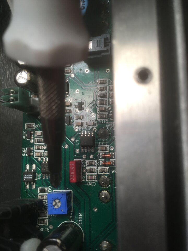

Potifunktion gesucht !!!!
Aguilar hält sich bedeckt .... :(
