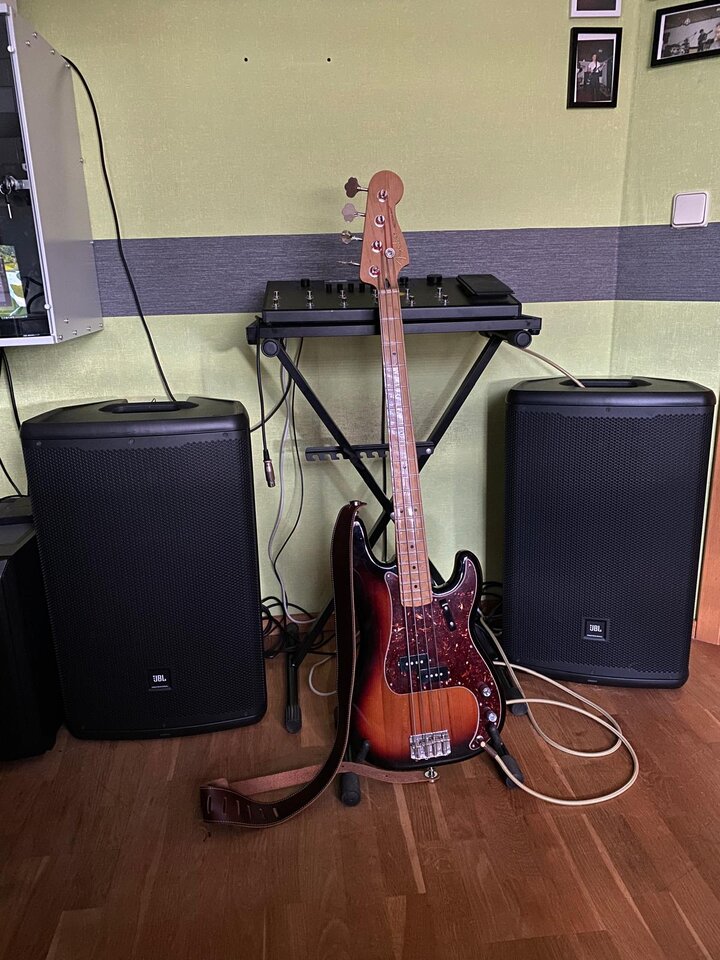

Ich spiele die JBL EON 715 (2 Stück). Waren für meine Musik im Vergleichstest gegen die EV Boxen genauso gut vom Druck und Klang. Habe mich wegen der 7 Jahresgarantie und des günstigen Preises für die JBL entschieden.
Im Nachhinein hätten auf jeden Fall auch zwei 712er gereicht. Eine 12er wäre mir live zu wenig Bass. Aber das ist nur meine pers. Meinung.
