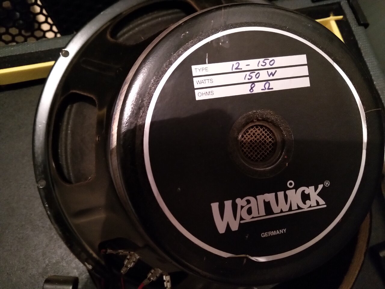

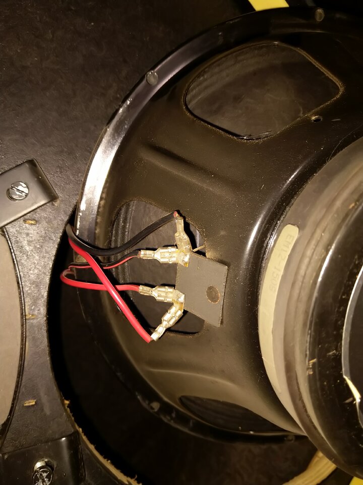

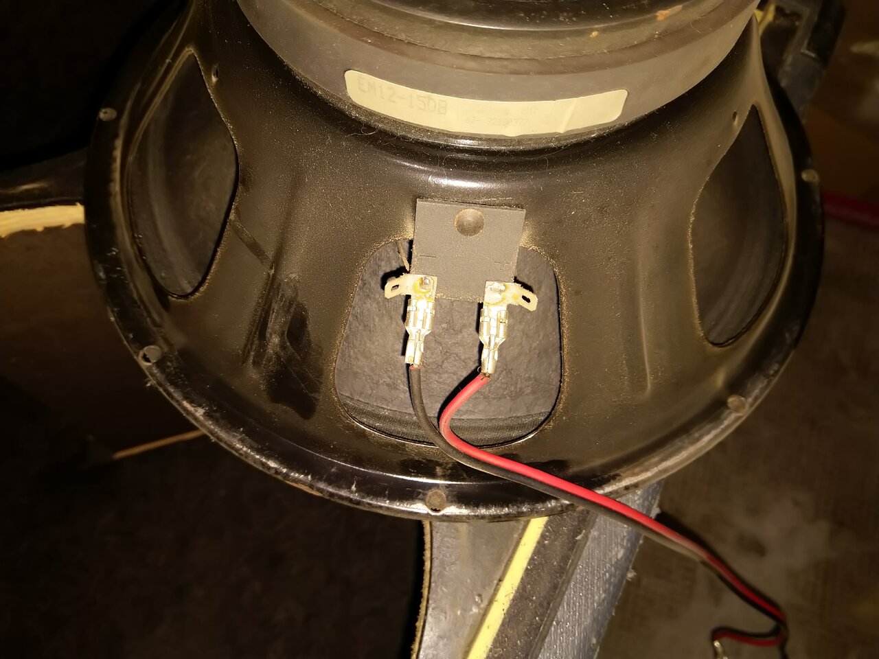

So, hab die Box aufgemacht und das auf den Fotos gefunden.
Hat jemand einen guten Tipp zwecks Austausch? Der obere 12er hat wahrscheinlich ein Problem und ich hab beschlossen, beide auszutauschen.
Da hat jemand weiter oben preiswerte Eden-Lautsprecher empfohlen, die haben aber 225-300 W Nennleistung. Wenn ich die einbaue, verträgt die Box bis zu 600 W Nennleistung. Kann ich die dann zusammen mit einer 250-W/8Ohm Basstown-Box an einem 500 W an 4 Ohm Basshead betreiben, ohne das eine der Boxen Schaden nimmt? Die 600 W Box ist ja dann unterfordert.

... wie bereits geschrieben , an der seite des magneten ist ein aufkleber , und dort steht die eminence nummer drauf ( falls noch lesbar ) .
  • #31
Das ist der EM12-1508 von Eminence. Der ist eigentlich kein schlechter Speaker. Aber der Austausch durch die von Eden wird nicht so einfach sein bzw. klanglich nicht befriedigend, denn wenn das Gehäuse für den EM12 optimiert war, dann passt es für den Eden nicht. Denn der Eden hat Parameter, die recht weit vom EM12 abweichen. Man kann es probieren, aber dann darf man nicht enttäuscht sein, wenn es klanglich in die Hose geht.
