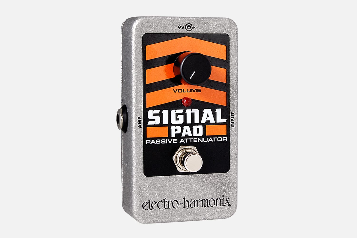

Ich würde hier im Forum ("Lötknechte...") einen User suchen, der ein Pad einbaut; eine fixe Gain-Reduzierung. Primitiv aber effizient.
Dann kannst du das alte Familienmitglied weiter nutzen, würdest mit dem alten Bass halt bei ~12h einpegeln und beim neuen bei 10-11h.

Ich sekundiere bzgl. des Bausatz-Vorschlages: Die THT-Bauteile innerhalb eines pre2016-SD1 (danach wohl nur noch in SMD-Technik) sind durch Verklebung "transportgesichert" und die Entfernung des Klebers nimmt deutlich mehr Zeit in Anspruch, als der Aufbau des Bausatzes selbst. Außerdem hat der Bausatz keinen größeren Footprint als Signal-Pads in Pedalform und ist - je nach technischen Fertigkeiten bzw. Vitamin B - u.U. sogar günstiger.
That said: Ich kenne den EMG-PU nicht, aber vielleicht lässt sich dieser in Anlehnung an den Vorschlag von @MRoyce und der Bequemlichkeit halber bereits im E-Fach auf denselben Ausgangslevel wie den passiven Bass trimmen (oder ein internes Trimmpoti nachrüsten)?

Man sollte aber den coolen Mojo-Faktor nicht vergessen: Wenn du vor einen coolen 90er-Jahre-Effekt, den du von Gitarre auf Bass umgewidmet hast, um deinen Signature-Sound zu erhalten, ein schnödes Kauf-Teil setzt, dann ist das Mojo weg.B)
Es ist definitiv cooler, ein spezialangefertigtes Spezialkästchen, das bspw. von @disssa angefertigt wurde, auf dem Board zu haben. Dieses würde übrigens genau dasselbe machen, vermutlich zu einem günstigeren Preis.
Ich habe einen Vong im rohen Alu-Gehäuse, mit dem Labeler beschriftet, und einen mit Edding. Neben der LED steht "ROT!". Da entspinnen sich immer wieder interessante Gespräche, die man mehr oder weniger Richtung "Voodoo" oder "Technik" steuern kann. :zyklop:
So ein profanes Electro-Harmonix-Kästchen mit nur einem Knopf... naja... [¦)]
