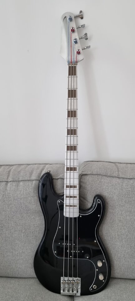

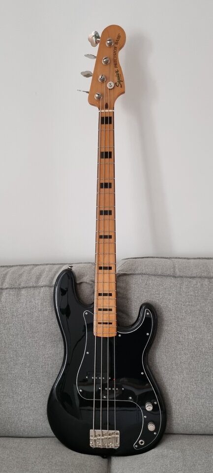

Hallo Leichtmetaller
Ich hab mir für mein zweites, temporäres Arbeits-Zuhause in Rumänien, einen "günstigen" Bass gekauft:
Dann hat einer unserer Alu-Kollegen von hier plötzlich seinen verkehrten 35" Baguley Hals feilgeboten, und der neue, günstige Squier fiel meinem Modifizierwahnsinn zum Opfer:
Mal grob zusammengeschustert, Brücke durch Hipshot Kickass ersetzt und Steve Harris Flats drauf. Nächste Woche sollten noch die Lace Riffblaster Pickups eintreffen, ... dann gehts weiter.

  • #534
Hätte ich auch gedacht, aber die sind so nah dran, wie wenn ich nur die Brücke getauscht hätte und noch nicht eingestellt ...
Ich meine, dass wegen dem 35er Mensur Hals auf einem 34er Korpus mit passender Brücke alle Bünde an sich nicht stimmen würden?

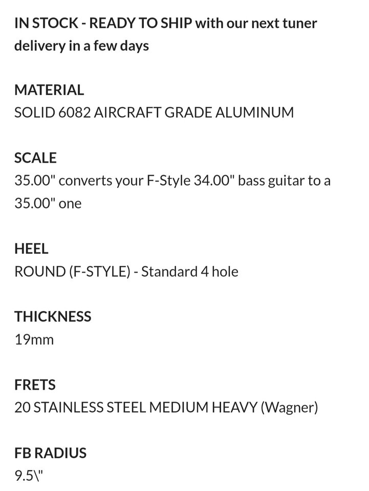

Ich denke, das ist bei einem Conversion Neck berücksichtigt ...
Edit, meiner einer scheint nicht der einzige zu sein:

  • #536
Hm, letztendlich ist der Hals aber 1 Zoll (2,54cm) länger, da müsste die Bridge doch eigentlich versetzt werden, um das Ganze oktavrein hinzubekommen, oder liege ich da falsch?
Es müsste doch reichen, wenn der 12. Bund an der korrekte Stelle sitzt (also in der Mitte zwischen Sattel und Brücke) und sich die übrigen Bünde korrekt über den Hals verteilen.
So hatte ich das mal bei einem Squier Mediumscale und Longscale Neck. Sattel - 12.Bund - Bridge hatten jeweils den gleichen Abstand am gleichen Korpus.
Da hätte ich quasie aus einem Medium einen Longscale machen können ohne etwas zu versetzen.
