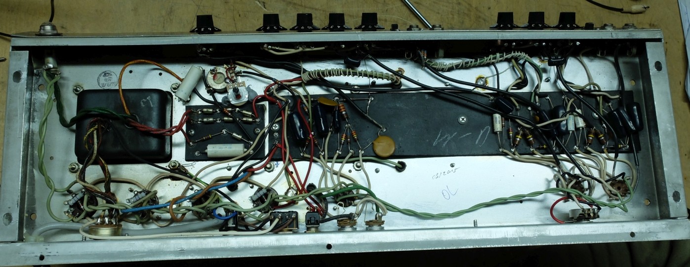

und weil wir ja hier im richtigen thread sind, Fender bassman 100 bj. 76 von innen:
an den röhrensockeln zu erkennen die neuen widerstände, und oben die neue bias-einstellung für den gesamtstrom.

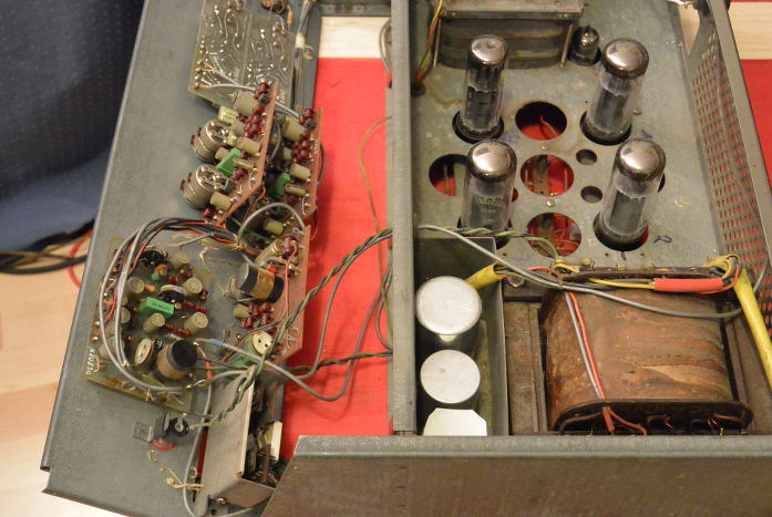

Vorher ... nachher. Nach dem Aufräumen rauscht er nicht mehr ;-)
Die beiden Module unten gehören nicht ins Gerät. Sie entstammen dem oben gezeigten Eminent und wurden nur mal eben schnell eingefügt, weil ich sehen wollte, ob sie grundsätzlich verwendbar wären. No way .

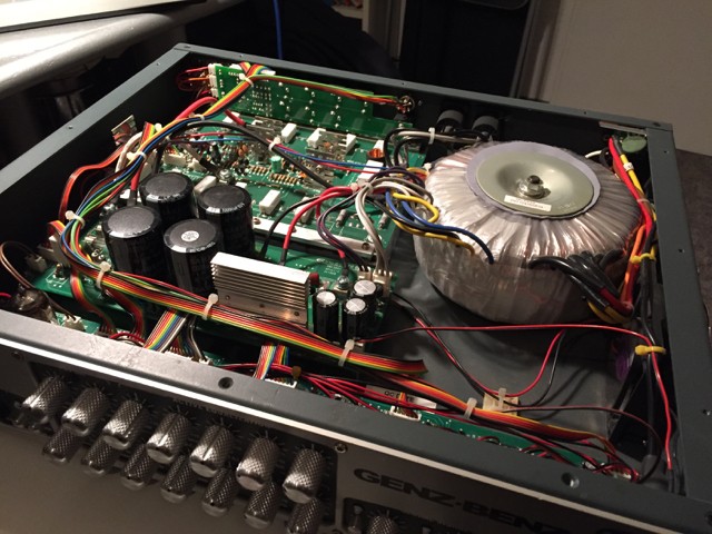

Hier das Innenleben meines Genz Benz GBE 750 Baujahr 2006:
Buuuuuummmmm,
Paul
Reaktionen: Nick McNoise und Felix1901

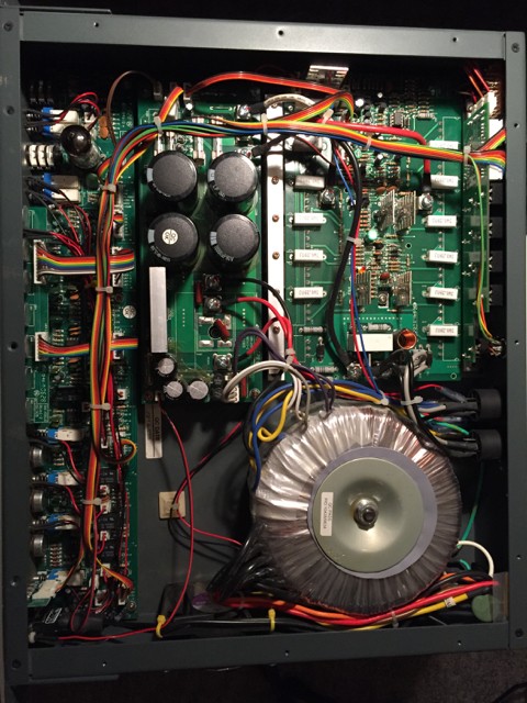

Nimm's mir nicht krumm... toller Amp, klingt bestimmt gut...
... aber schön ist das nicht!
Die Wärme-Leitpaste; so lieblos reingespritzt wie mit einem kaputten Sahne-Siphon.
Die Flachband-Kabel; wie in einem Computer.
Das Schwarze rechts unten... ist das der Mojo-Emulator?
  • #176
Och, eigentlich ist es gar nicht mal sooo schlecht, dass man großzügig mit dem fälschlicherweise als "Wärme-Leitpaste" bezeichnetem Zeugs umgegangen ist. Das ist irgendeine Art von Kunststoff, welches man gerne benutzt, um weit über eine Platine herausragende Elemente gegen Stöße etc. zu stabilisieren. Ist eigentlich oft in Amps zu sehen. Wärme soll eigentlich nicht abgeführt werden.
Dieses "schwarze Ding" ist nichts weiteres als ein Ferritkern, Mantelwellenfilter. Ist eigentlich keine neue Erfindung, sondern absolut gängige Praxis, z.B. oft gesehen zwischen Schaltnetzteil des Laptops und Laptop... Also nix mit "Mojo"...
Flachbandkabel sind ebenfalls absolut "gängig" in vielen anderen Amps, z.B. auch im Fender Bassman 300 Pro
Sunn 1200S
Trace Elliot V8
Fender Bassman 100T
Reaktionen: Felix1901

  • #179
Nochmal den alten Boliden:
file.php
Noch ist der Eingang der Endstufe kurzgeschlossen, und es fehlt eine Bassabsenkung a la Orange. Aber die selbstgebaute Vorstufe verstärkt, und das auf den ersten Blick hinreichend sauber.

Der Sunn ist der Hass! Versuch mal so ein Teil zu reparieren! Hab ich schon mal gemacht. Eine riesen Platine! xx(
Dieses Kunststoff/Silkonzeug ist heute normal. Das hätte man aber sehr viel sparsamer und sauberer einbringen können. Im Grunde sichert der Hersteller die Bauteile zusätzlich ab, damit diese nicht freiläufig werden. Sowas passiert aber auch nur mit grober Gewalt. *ist so ein präventives Katze nicht in die Microwelle stecken*-Ding
