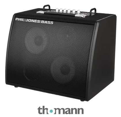

Den von Ratterbass empfohlenen PhilJones hab ich tatsächlich schon auf meiner Big-T-Merkliste stehen…
Hier stellt sich mir die Frage ob und wie gut das Monitorsignal vom Pult in den 3,5mm Klinkeneingang (Aux in) funktioniert. Vielleicht bestelle ich den mal und probier es einfach aus, zurücksenden ist bei Thomann ja kein Problem.

Den Acus hab ich mir tatsächlich schon notiert..;-)
Mein grober Plan sieht erst mal so aus: ich teste beim nächste Gig einen Bassamp (eines befreundeten Bassers), und schleife das Monitorsignal über AUXin. Falls mir das nicht taugt, investiere ich in einen kleinen Bassamp z.B. der erwähnte PhilJones oder Acus und mache Bass und Monitor zukünftig getrennt.
Nach den Kommentaren zu urteilen, wird das zum Schluss am besten klingen.

Also beim Phil Jones mit 100Watt und den 7" Lautsprechern habe ich bedenken. Es sei denn ihr habt einen sehr leisen Schlagzeuger (oder gar keinen?)

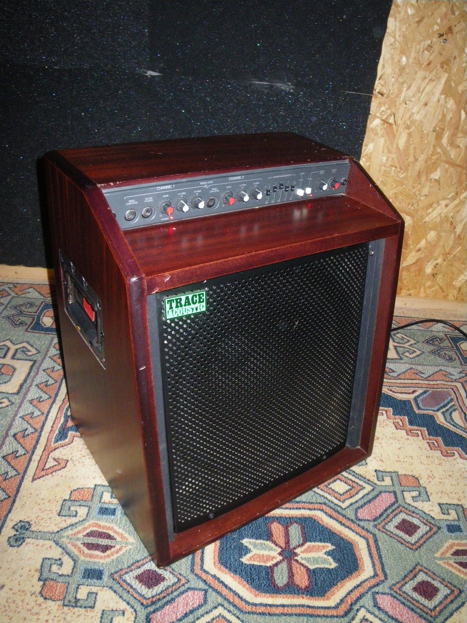

nur mal so.....der macht Bass, funktioniert auch mit elektrischer geige und Akustikgitarre gut und hat Piezo und normalen Instrumenteneingang getrennt.
