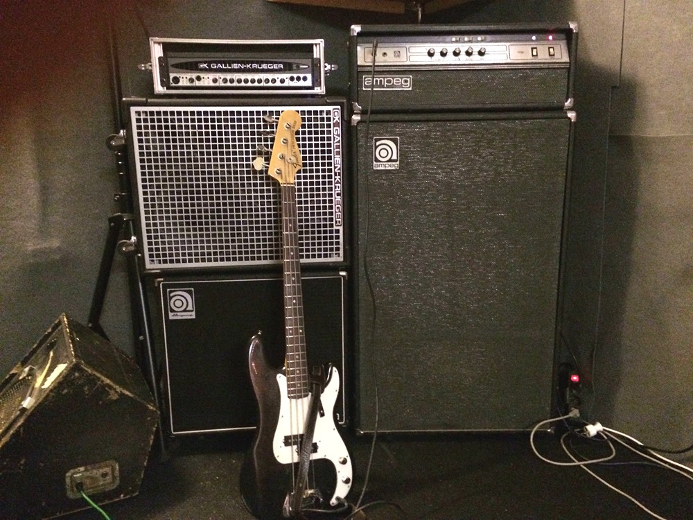

  • #139
ich verstehe schon chrisie - du willst dass dein setup in etwa so geil aussieht wie dieses hier auf der rechten seite: :D
<angebermodus>
</angebermodus>
ps. das ist ne alte 6x10er. die kommt auch richtig gut mit dem V-4B.
der V-4B Reissue wird bestimmt mit der 610er HLF super kommen.
wenn ich etwas Geld zuviel hätte, wäre das mein Erst-Besteck :lechz:
