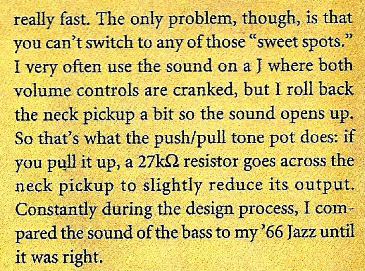

Ich hatte Deinen Beitrag übersehen, sonst hätte ich schon eher gepostet…
Hier ein Ausschnitt aus dem damaligen Test im Bass Player Magazine, in dem Roscoe über die PUs und den Push/Pull-Poti spricht:

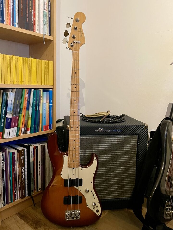

Lange gesucht, oft gezögert und am Ende fündig geworden. 8D

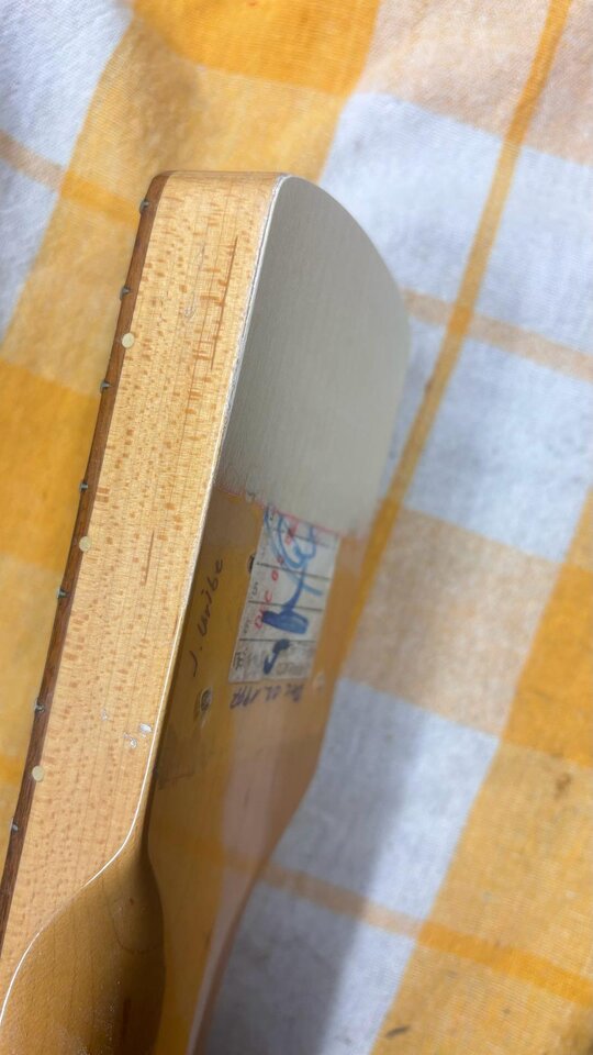

Der Halsstab ließ sich nicht mehr weiter anziehen, so dass mir die Halskrümmung zu viel war; er musste geshimt werden, weil die Saitenlage trotz komplett runtergedrehter Schrauben noch zu hoch war und die Oktavreinheit ließ sich auch nur so ungefähr einstellen, weil die entsprechenden Schrauben der Brücke schlicht zu kurz waren. So sehr ich dieses Modell auch liebe, aber das sind so ein Sachen, die mir schon bei einigen RBs aufgefallen sind…

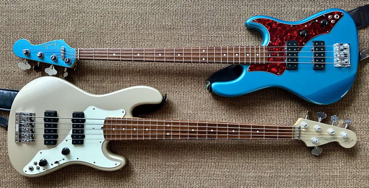

Jetzt ist das Pärchen wieder komplett!

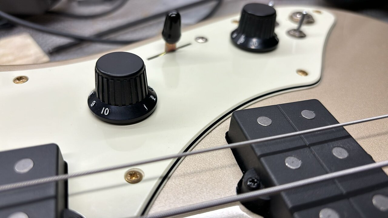

Natürlich waren bei den Potis wieder die Fender-Schriftzüge abgefallen und Ersatz ist ja leider nicht mehr aufzutreiben - aber diese Knöpfe mit Rubber-Grip sind auch nicht schlecht.
Hier schön zu sehen das (der?) sauber angebrachte Ahorn-Shim.
Was hat denn der für nen Halsstab? Wenn's ein einfacher ist, ist womöglich nur das Gewinde am Anschlag. In diesem Fall könntest Du Dir mit einer Distanzscheibe hinter der Mutter wieder etwas mehr Stellweg verschaffen.
