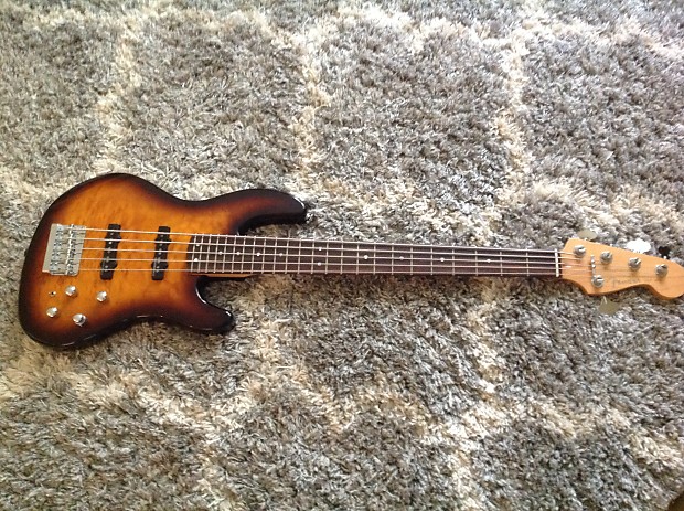

Japanische Bacchus Bässe aus der Global Serie sind super in Preis und Leistung, ich spiele selbst einen Fünfsaiter und habe ihn kürzlich gegen einen Sadowsky antreten lassen: Augenhöhe, mindestens. Wenn es denn zur Not auch 21 Frets sein dürfen, gibt es hier ein wie ich finde sehr attraktives Gebrauchtangebot: Mint Kondition, 400 Euro plus Versand aus Dänemark: https://reverb.com/de/item/34820594-bacchus-global-series-wl-534-2018-blue?utm_source=google&utm_medium=cpc&utm_campaign=1902386356&merchant_id=253277583&gclid=EAIaIQobChMIn-Wk-ImK6wIVyLLVCh35mgx1EAkYBCABEgKc1_D_BwE. Bei https://bassjapandirect.com/bacchus/category/twenty four dx kann man sich einen Bacchus konfigurieren.
Edith: Sorry, ich hatte zuerst den WL-535 angepreisen und im Foto gezeigt, dann aber nachgezählt und gemerkt, dass er nur 21 Bünde hat. Es gibt auch sereinmäßig 24er Fünfsaiter, die sind aus der in Japan gefertigten Woodland Serie und vermutlich zu teuer. Aber ein Besuch auf der Website lohnt sich, viel Augenzucker: https://bacchus-guitar.com/bacchus-eb-search
