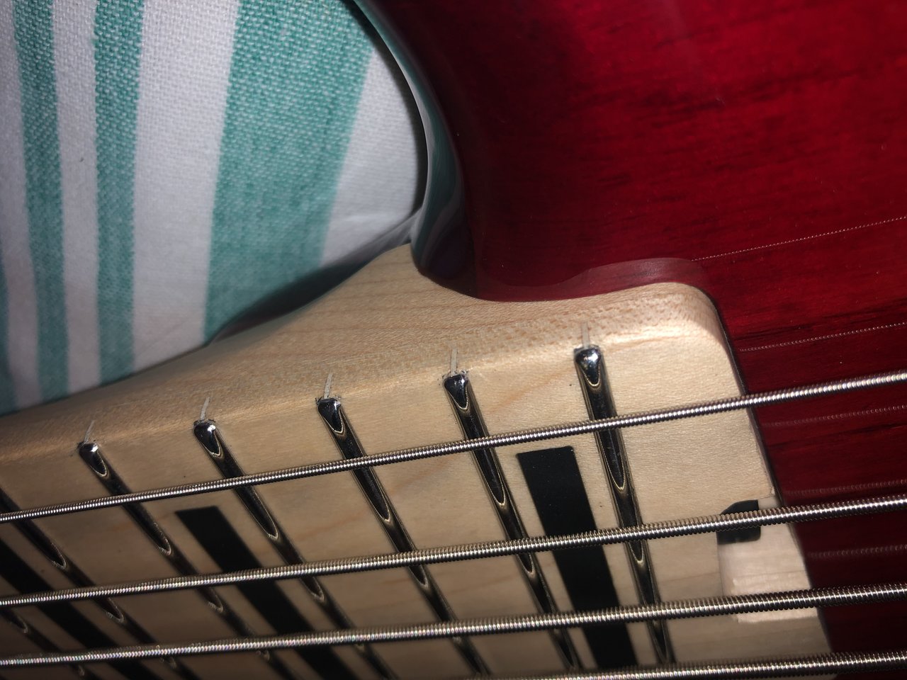

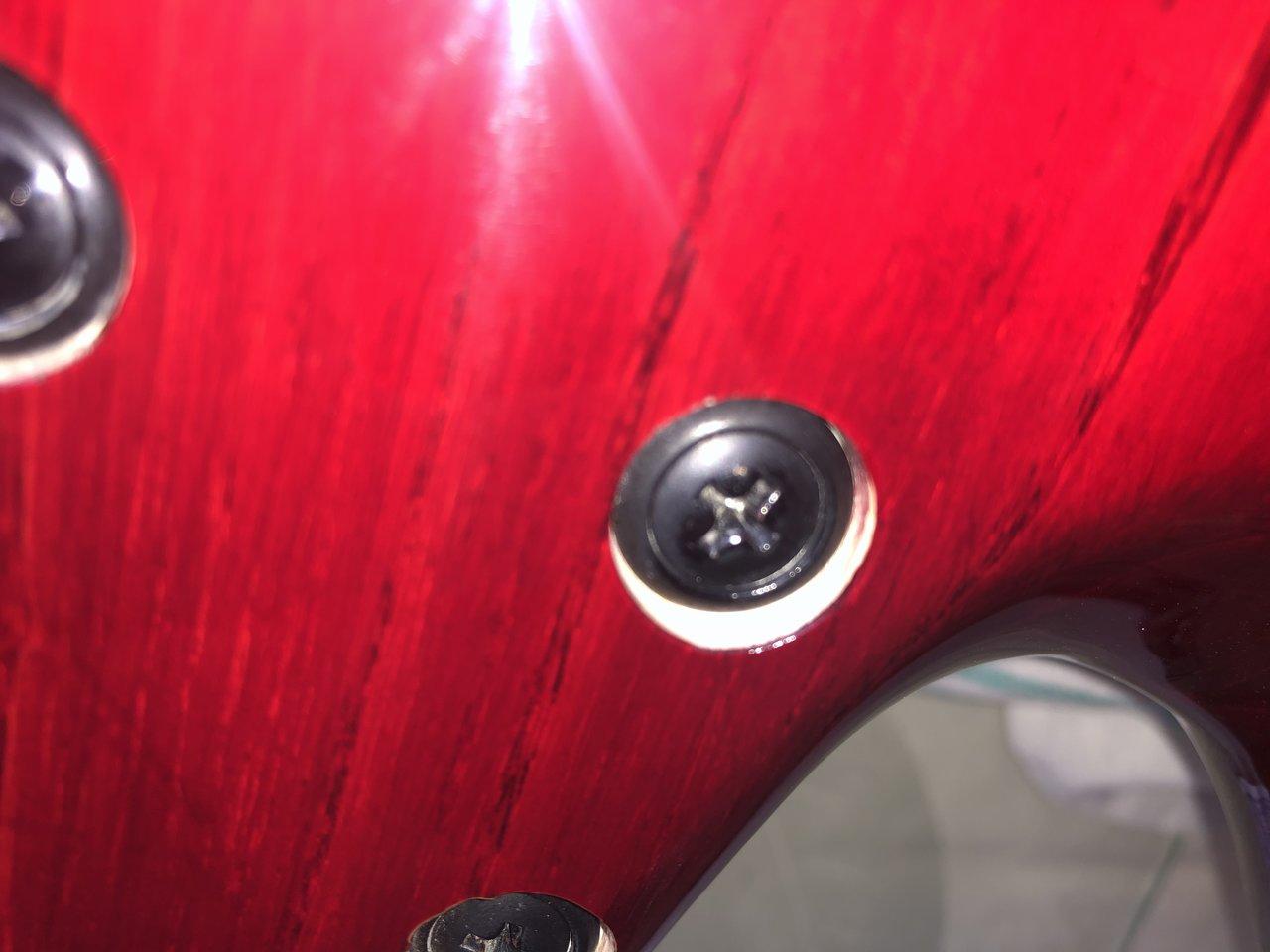

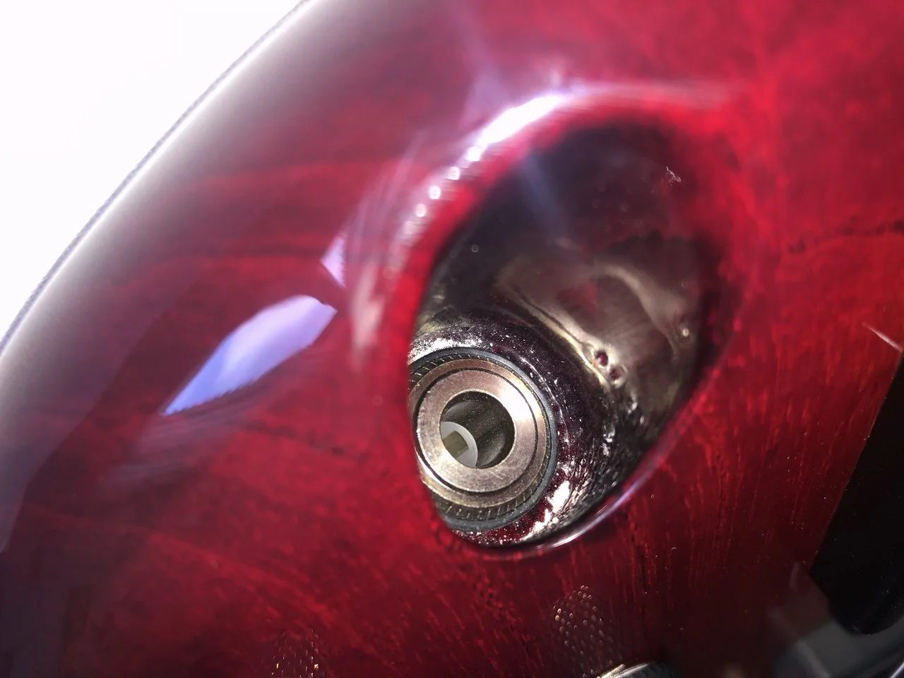

Genau der Bass kam bei mir an.Sieht wirklich schick aus, wunderschöne Esche Maserung und Lackierung.
Die bekannte Korpus Form ist schön schlank klein und der Bass ist leicht.
Klingen tut er auch richtig toll und hat eine geile H Saite.

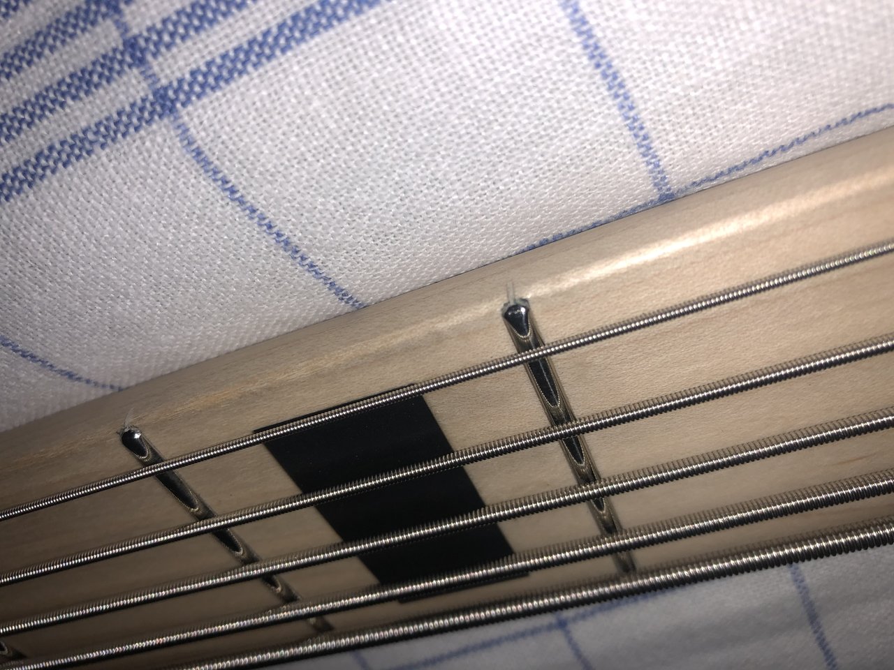

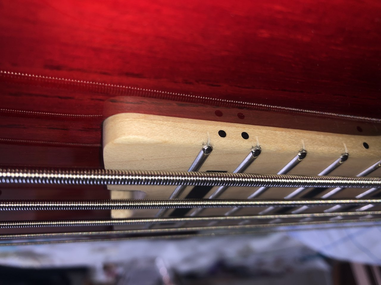

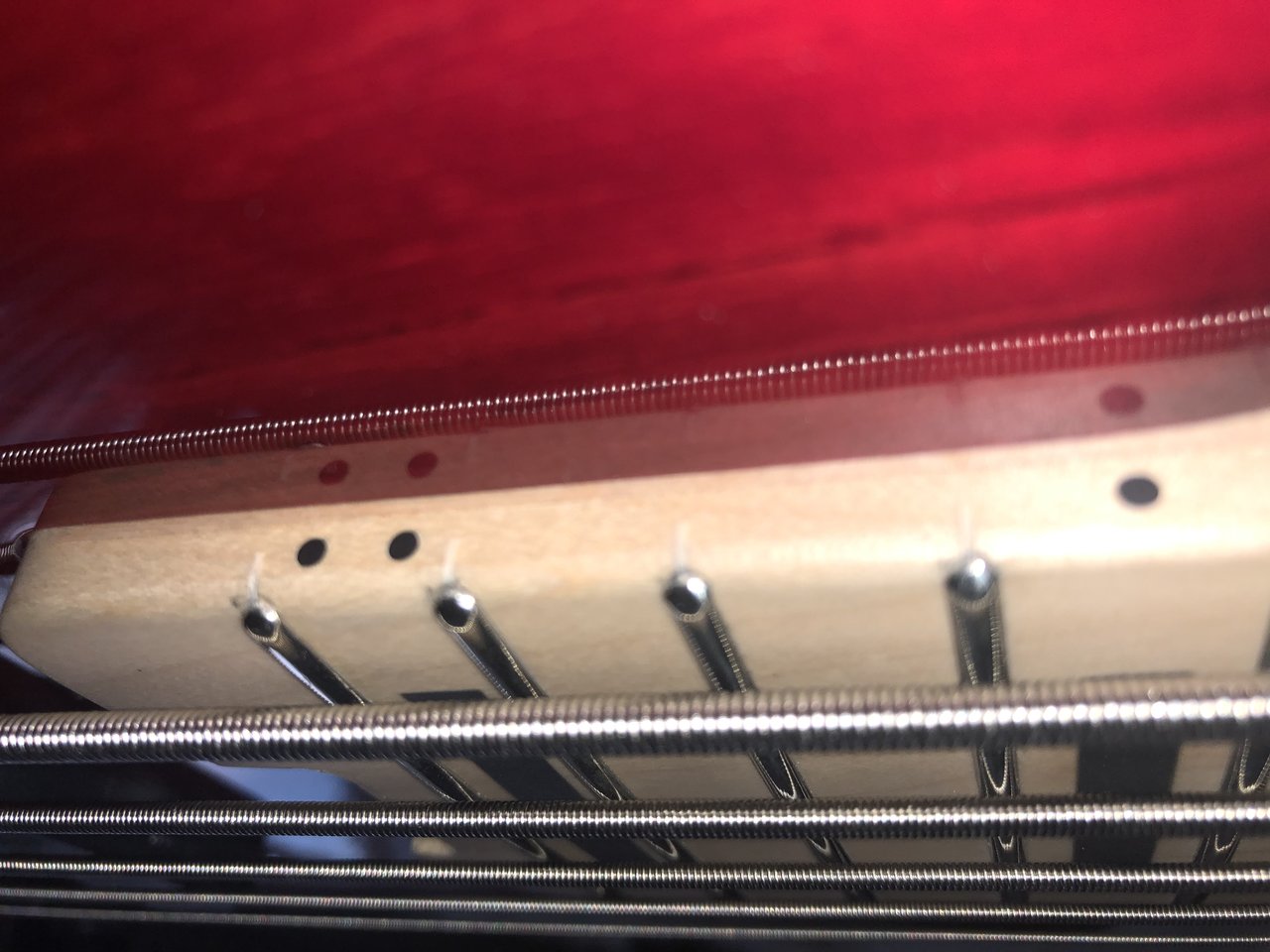

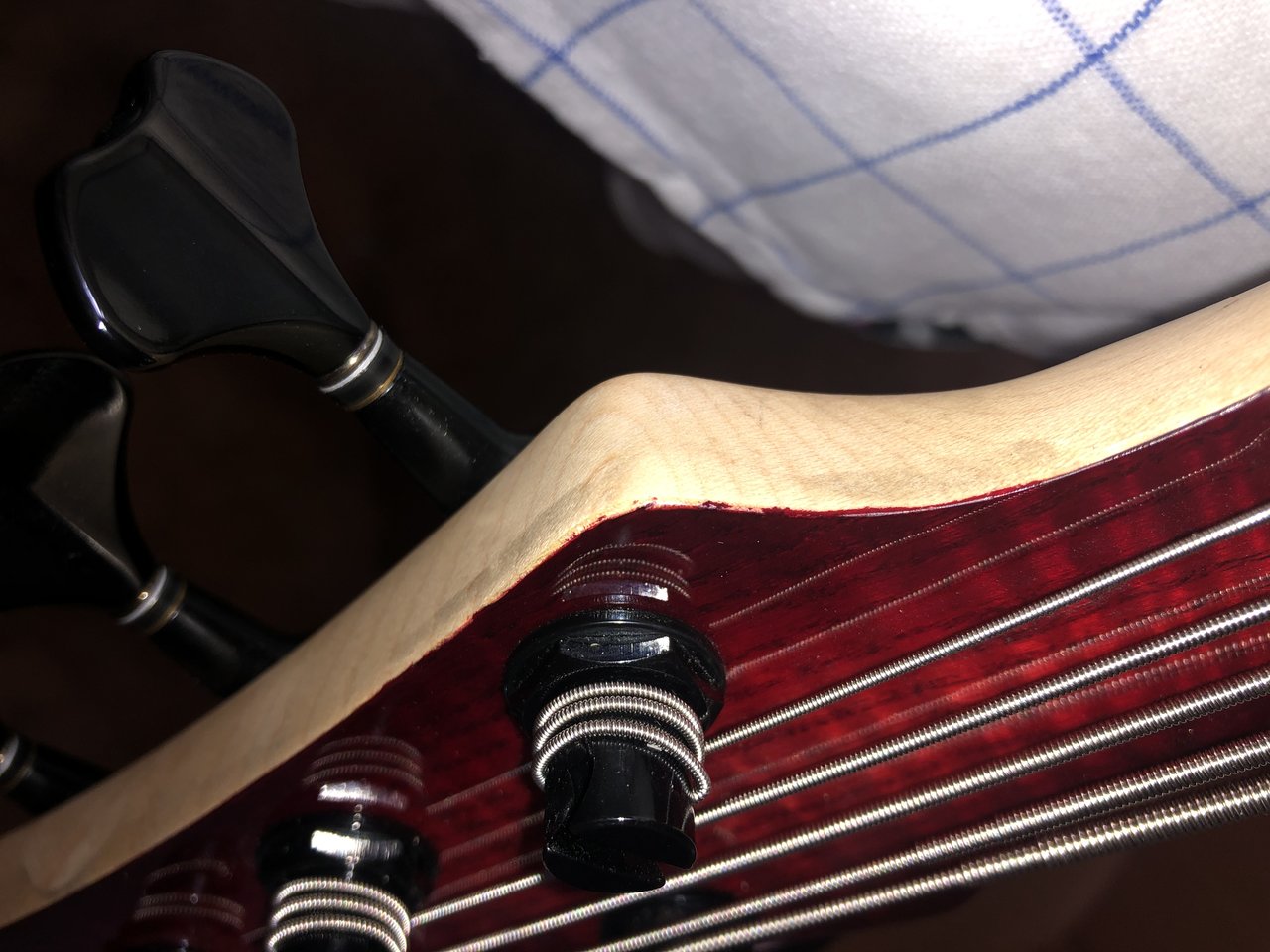

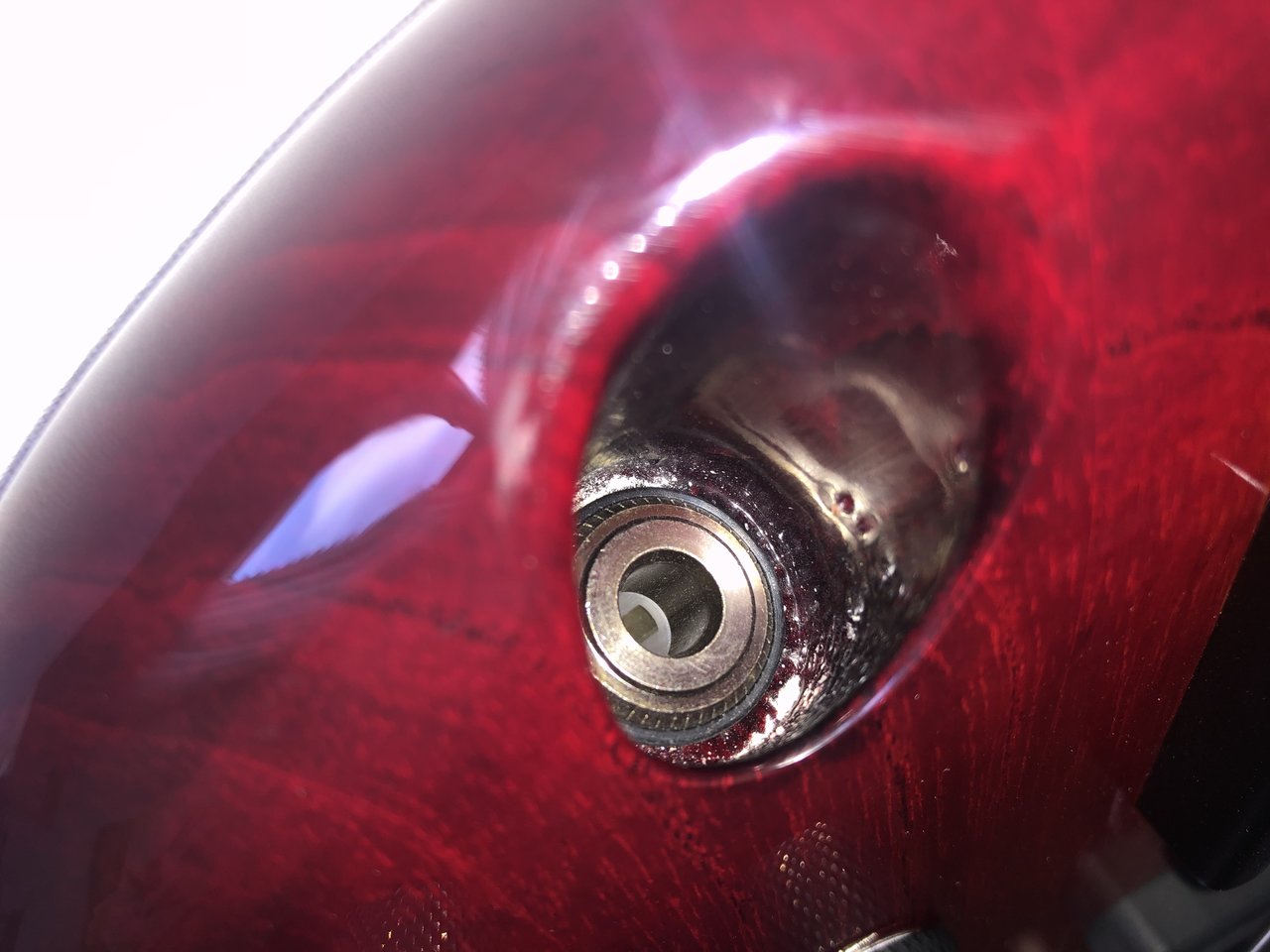

Kam bei mir an mit übelster Einstellung. Der Hals sehr stark durchgebogen. Und da geht’s dann schon los. Der Trossrod ist leider nur mit extremen Kraftaufwand zu bewegen so dass sogar das dünne Stäbchen als Einstellwerkzeug krumm geworden ist. Das ist schon mal ein totales no go. Weiter geht’s mit dem Sattel. Die H Saite ist zu tief eingekerbt so dass die als Leersaite gespielt schon auf dem ersten Bund scheppert. Die D Seite steht erhaben über den anderen Seiten über. Hier wurde zu wenig eingekerbt. Tonabnehmer lassen sich in der Höhe nicht verstellen da sicher zu wenig mit Moosgummi unterlegt und die Schrauben sehr schwergängig.
Ganz grobe Holzarbeiten und keine Lackierung in den Löchern der Halsbefestigung und ganz schlimm sieht es aus in der Öffnung für die Klinkenbuchse.
Elektronik Fachdeckel mit Metalldübeln aber dann die Elektronikbox im Elektronik Fach unbefestigt und rappelt lose rum.
Dann soll das Instrument bei den Bünden ja extrem gut behandelt sein. Das ist leider nicht so. Bei einigen Bünden, vor allen Dingen im unteren Bereich ist die Detail Arbeit wirklich miserabel ausgeführt. Die Schlitze unter den Bundstäbchen sind teilweise nur unzureichend ausgefüllt.
Der Randbereich der Kopfplatte ist teilweise ganz schlecht lackiert.
Wirklich sehr schade. Wäre das Instrument richtig gut verarbeitet gewesen hätte ich den Bass auf jeden Fall behalten. Für fast 2000 € ist die Qualität absolut unzureichend. Da ist mein Sire V 10 für 1300 € um Klassen besser verarbeitet.
Aber ein Zettel ist dabei auf dem vier Mitarbeiter die gute Qualität getestet und abgehakt haben. Lächerlich.
