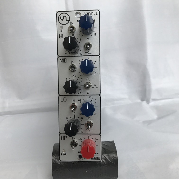

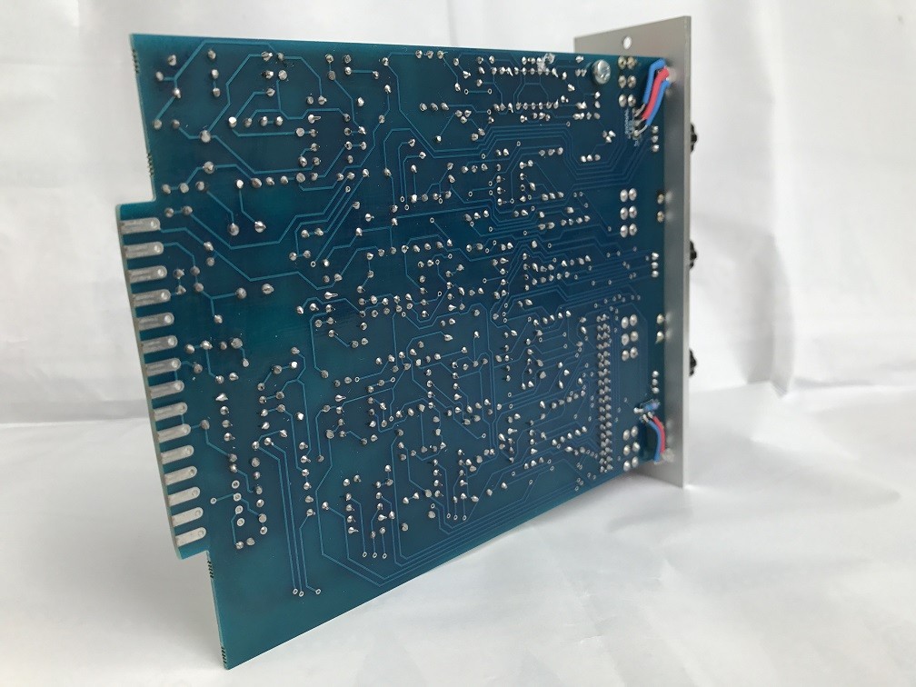

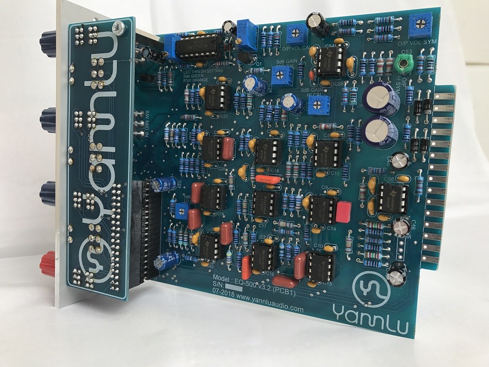

Geschafft :mmmh:
Gestern habe ich das YANN LU EQ500 Kit fertig zusammen gebaut und justiert, heute Vormittag habe ich das Modul dann ausgiebig getestet.
Fazit > ein sehr übersichtlicher, praktischer EQ, der seine Stärken in der Bearbeitung der Tiefmitten/Mitten hat.
Ganz toll reagiert hier die 3-fach Umschaltung des Wirkbereiches (Wide/Normal/Narrow) für die klangliche Bearbeitung :great: > genau so habe ich mir das vorgestellt.
Glasklarer, trockener, dynamischer Sound, und das zu sehr fairen Konditionen von € 270,-- für das komplette Kit.
Bauzeit (inkl. Bauteil Nachvermessung) und Justage waren knapp 8 Stunden, vergleichbar mit dem JLM FREQ500 EQ denn ich auch vor kurzem gebaut habe.
Die Justage könnte man für reine Instrumentalanwendungen wesentlich vereinfachen (ohne Trimm Potis, dafür mit Festwiderständen), aber YANN hat diesen EQ eigentlich für präzise Anwendungen im Tonstudio konzipiert.
YANN erwartet sowieso von mir eine schriftliches Statement zu seinem Produkt, da werde ich auch das Thema Justage erwähnen.
Wodurch unterscheiden sich JLM / YANN LU ? > einfach dadurch, dass der JLM in den Hochmitten/Höhen noch mehr Möglichkeiten der Bearbeitung bietet, aber das Bedienkonzept ist dadurch wesentlich aufwendiger > dass wird sicherlich einige Leute davor abschrecken ihn Live zu benützen.
Der Sound ist trotzdem aller erste Sahne, ein super Teil mit tollen Features.

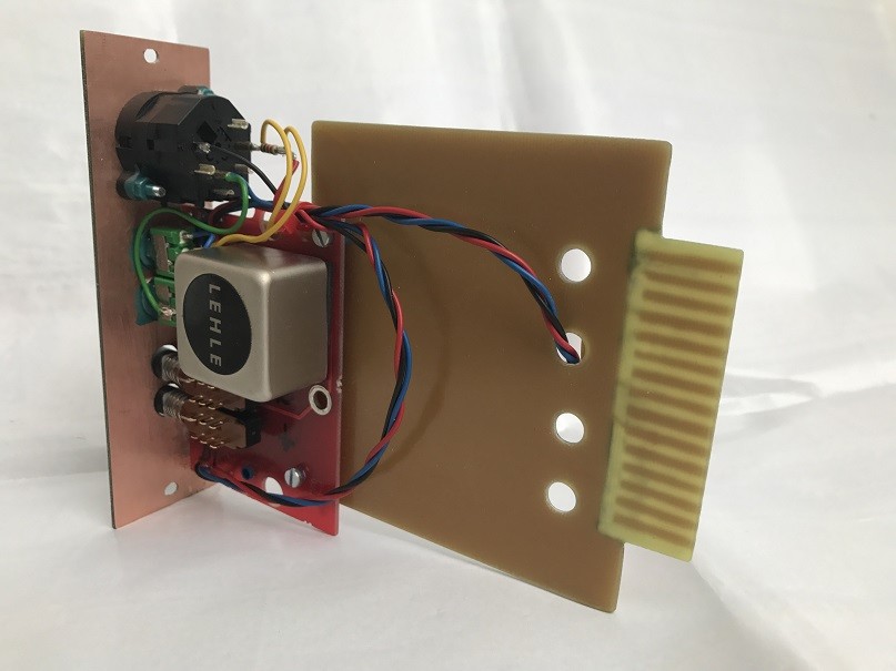

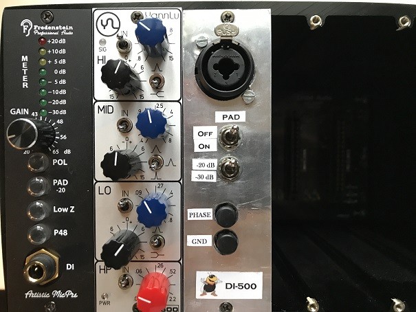

Es ist soweit, meine Bastel/Test "500-DI" ist soweit fertiggestellt :-)
Folgende Komponenten habe ich verwendet:
+ Basisplatine eines LEHLE P-Splitt II (konnte für € 50,- eine gebrauchte P-II kaufen).
+ LEHLE LTMZ Niederohm Übertrager (getauscht gegen den Original Hochohm Übertrager der P-II) > kostet bei LEHLE Components ~ € 40,-
+ NEUTRIK Kombibuchse XLR/Klinke > kostet ~ € 4,--
+ 2 Stk. 1pol. ON/ON Mini Switches > kosten ~ € 8,--
+ 2 Stk. einseitig CU- beschichtete Epoxy Karten > kosten ~ € 3,--
+ paar Widerstände, diverse Litze, Schrauben......

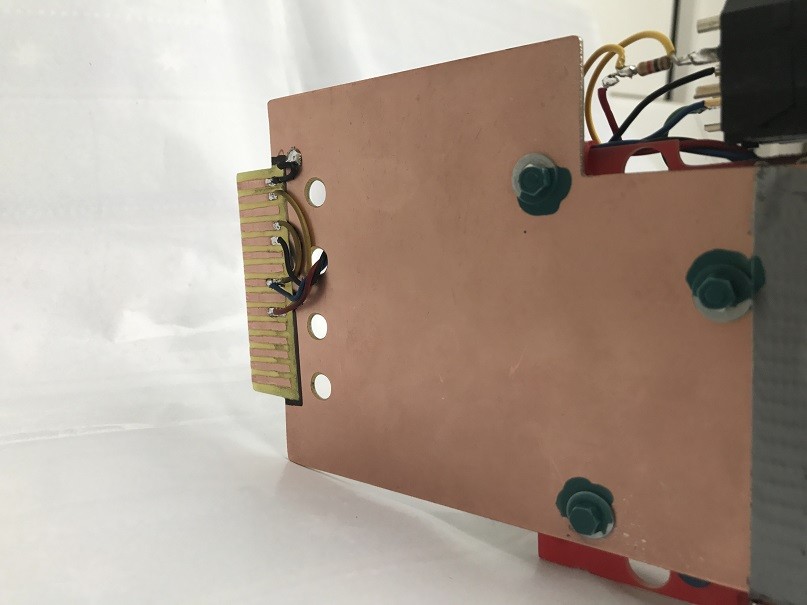

Das notwendige EDAG Anschluss-Interface für´s 500er Rack habe ich so gut es ging "herausgetremelt" :-)
Beide Epoxy Platten habe ich auf der einen Seite mit Epoxy Kleber fixiert, die CU Seiten sind miteinander verlötet worden.
Dadurch wird eine pefekte Abschirmung gegen äussere Störeinflüsse gewährleistet.
Das wichtigste > wie klingts ?
Ich habe die Karte auf meinen vorhandenen Consumer Mischpulten getestet (YAMAHA MG16, MACKIE VLZ 16/4 PRO, ALLEN & HEATH Q16),
dass Ergebniss kann sich hören lassen.
Bedingt durch die verwendete NEUTRIK Kombibuchse ist man technisch in der Lage, unterschiedliche Kabel anzustöpseln, um auf die Schnelle die MIC oder LINE Inputs der Mixer mit einem symmetrischen Signal anzusteuern.
Flexibilität steht für mich ganz oben.
Beide Varianten klingen ausgewogen, falls man den Mischer "On Stage" (kein FOH) verwendet, würde ich persönlich der symmetrischen LINE Verbindung mittels Stereoklinken- Kabel zum Mixer den Vorzug geben > klingt bei günstigen Mixern (deren MIC Pre´s sind sowieso minderwertiger) noch um den Zacken besser.
Einen Designer Preis werde ich nicht damit einheimsen, mir geht´s um die Funktion > mit der bin ich vorerst zufrieden.
Auf dem Markt sind leider keine Karten für das 500er System in dieser Ausführung erhältlich :-(
Ein weiterer Vorteil > ich kann die DI im Rack an jeder Stelle platzieren (wo ich es für sinnvoll erachte) und das bevorzugte Signal für den Band Gesamtmix abgreifen (z.B. nach dem Preamp, oder nach dem Kompressor usw.).
Die Ein/Ausgänge sind auf der Karte fix durchgeschliffen, somit auch hier keine Probleme beim Verlinken mit diversen anderen 500er Karten.

Der selber gedremelte 500er Anschluss ist ja der Hammer!8D
Da wäre ich nie drauf gekommen.
Hier gibt es 500er PCB's
Ansonsten wäre das eine DI ganz nach meinen Bedürfnissen.
Super, Respekt!
Ansonsten wäre das eine DI ganz nach meinen Bedürfnissen.[/QUOTE]
Joo > Not macht erfinderisch :-)
Schlitze im EDAG Style zu "tremeln" sollte man auf keinen Fall nach einer durchzechten Nacht machen :stars:
Wollte im ersten Schritt bewusst ein Low Budget Teil basteln und schauen wie es funktioniert.
Der LEHLE Übertrager ist was Preis/Leistung betrifft auf jeden Fall eine gute Wahl.
War auch zuerst mein Gedanke dieses 500er "Bread Board" bei AML zu kaufen > kostet aber gleich mal mit Versand mindestens € 35,--.
Mich juckt´s auf jeden Fall eine optisch gefälligere Variante der 500er DI ( auch mit verbesserter PAD Schaltung) zu kreieren.

Eigentlich wäre das doch ein neues Produkt, welches auch LEHLE auf den Markt bringen könnte :gruebel:
Reaktionen: LaFaro
  • #317
schreib ihm doch mal;-)
Tja, dann ginge von meiner Seite die Diskussion wegen den anteiligen Tantiemen los :-)
Selbst sowas aufzuziehen wäre schon möglich (kann jederzeit das Mechatronik Gewerbe anmelden), aber wenn´s dann um die korrekte Produkthaftung (CE,Reklamation, GWL usw...) geht ist das schon eine müssige Sache.
Besser wäre es so´n Dingens als DIY Kit anzubieten, dann ist man als Anbieter aussen vor.
Nur, von wem bekommt man´s "geschraubt" ?
