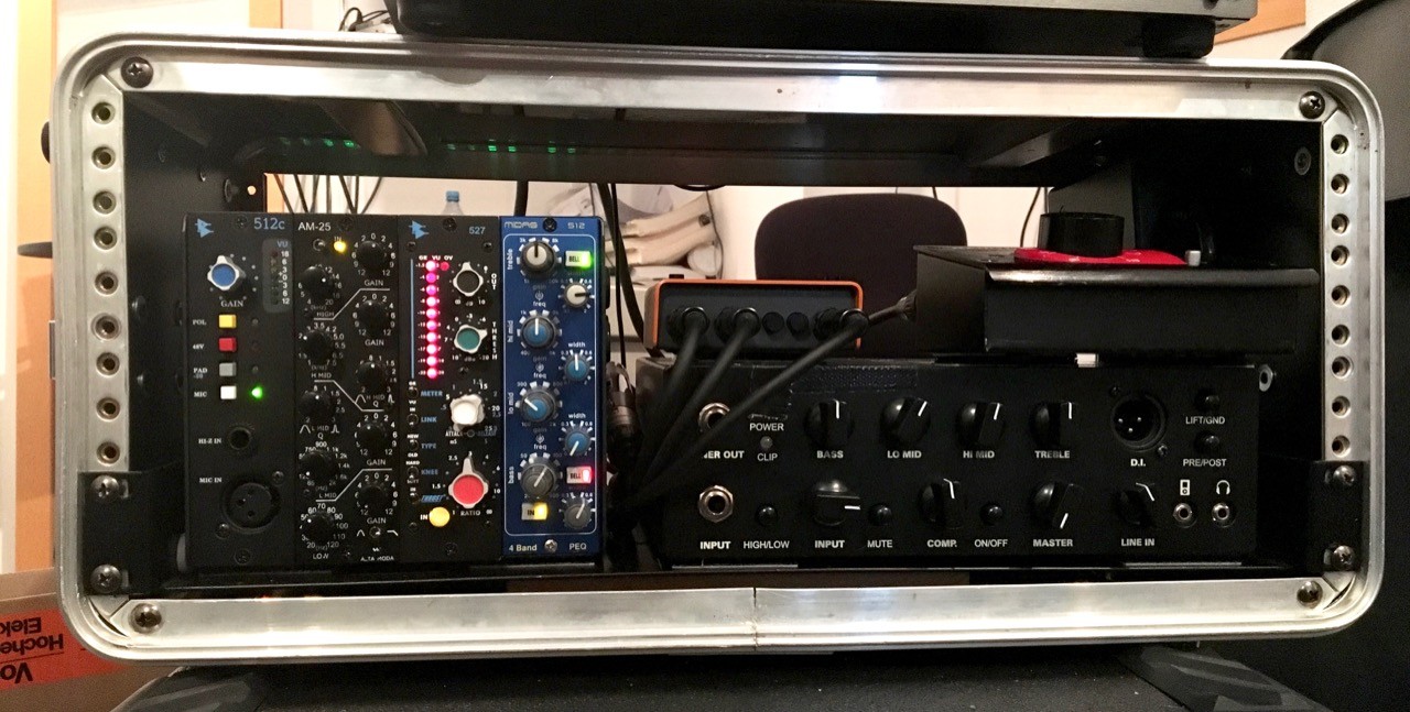

Update zu meinem 500er Setup:
Der API 560 war leider ein eBay Betrüger aus Slovenien.
Er hat mir einen leeren Karton geschickt. :bad:
Ich habe aber dank Käuferschutz mein Geld bereits erstattet bekommen.:great:
Den Tonelux EQ5P habe ich jetzt doch wieder gegen den Midas 512 getauscht.
Es stellt sich heraus, das der Midas als Master EQ zur Anpassung besser in mein Konzept passt.
Ich brauche ihn nur um evtl. Noden rauszuziehen oder ein wenig zur Raumanpassung.
Das kann der Midas durch seine vollparametrik und die Möglichkeit extrem kleine Bandbreiten einzustellen einfach besser. Die von mir bemängelte "Phasigkeit" im Sound stellt sich nur bei extremen Absenkungen ein und ist letztlich in der Realität nicht besonders relevant.
Der Tonelux wird wieder verkauft.
Den Midas 512 gibt es gerade wieder für 179€ beim Thomann.
Das ist ein extrem - öbszön - niedriger Preis für so ein Gerät! KLICK
Auch die sehr guten 500er Frames von Midas gibt es gerade wieder unfassbar günstig.
Ich will hier keine Werbung für den T. machen, aber das ist schon sehr interessant...
Offensichtlich ist das ein Ausverkauf. Ich kann mir nicht vorstellen, das es diese Geräte auf Dauer so günstig geben wird. Anfangs waren sie um das 2-3 fache teurer.
Midas ist ja von der Music Group (Behringer) aufgekauft worden.
Das erklärt die Geschichte evtl......
Mein 500er Rack bewährt sich sehr gut.
Ich habe es schon ein paar mal dabei gehabt und es funktioniert und klingt vor allem astrein.
Auch die direkt angesteuerte ICE Endstufe vom HB 800 macht einen wunderbaren Job.
Mit der Red Rock M 4.5 geht dann aber noch einiges mehr....
Vom Handling ist es eigentlich wie ein ganz normaler Amp.
Deckel ab - ein Netzkabel - Boxenkabel - Bass anstecken - fertig!
DI mit Dämpfungsglied ist auch verpatched und mit Klett fixiert.
Sehr amüsant ist die Reaktion von Mitmusikern wenn ihnen mein Rack ins Auge fällt. Hier ein paar Statements:

Mein 500er Setup hat mich inkl. Endstufe, Case, Kabeln und allem drum und dran etwa 2800€ gekostet
Viel teurer als ein edles Vollröhren Topteil oder so manch anderer Amp ist das jetzt auch nicht.
Allerdings habe ich mir einiges gebraucht besorgt. Neu wäre es auch mir zu teuer geworden.
Hier noch mal ein Bild vom aktuellen Stand.
Ich habe halt so gut wie keine Kompromisse gemacht.
Mir bringt das nach wie vor richtig Spaß.
Reaktionen: Kong, lila_vila, xroads und eine weitere Person

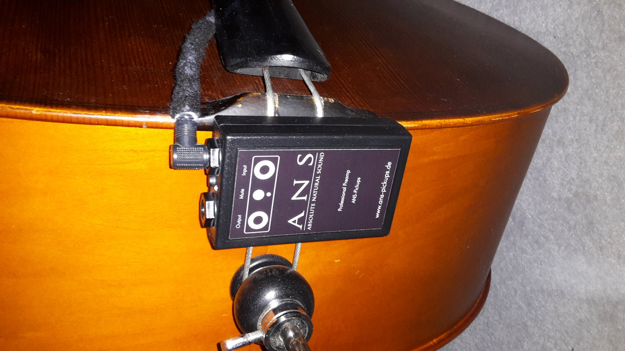

Ich verfolge eure Diskussion mit Begeisterung, möchte aber einwerfen, dass die Welt hinter dem Piezo oft genau auf dem Kopf zu stehen scheint und Lösungen vom E-Bass für den Kontrabass nicht taugen. Bei mir könnte man nach dem EQ dann im 500er Format noch splitten oder evtl. auch noch mixen ... Grundsätzlich ist der Ton aber so (2 Geräte, s. Fotos) schon fertig und im 500er Format geht das auch nicht wirklich besser, denke ich.
Beim E-Bass sieht das natürlich anders aus.
Reaktionen: lila_vila, kikemar und French
  • #358
- Transfomer: die bei den 500er Modulen oft verbauten Input- und sonstige Transformer können den Klang durch "Eisen" im Ton ja sehr bereichern. Beim E-Bass ist das fantastisch. Beim Kontrabass gefällt mir das gar nicht.
Richtig. Aber viele Transfomer färben nicht so stark. Z.B. Jensen. Auch bei API kann man nicht von Färbung sprechen, eher von Charakter...
- Eingangsimpendanz: 10MOhm für Piezoabnehmer sind rechnerisch physikalisch am Eingang einfach nötig, um 30Hz durchzulassen zu können. Der Preamp sollte möglichst nah am Piezo sein.
Ist meiner Erfahrung nach nicht der Fall.
Ob das jetzt rechnerisch so ist, kann schon sein aber das kann man nicht pauschal so sagen.
Aber ja, je höher die Eingangsimpedanz des Preamp ist, desto wahrscheinlicher wird es mit Piezos funktionieren....
Ich habe aber schon Preamps mit 1 MOhm oder gar niedriger gespielt die mit Piezos sehr gut klangen. Ist leider alles nicht so einfach und kommt auch immer auf den Einzelfall an.

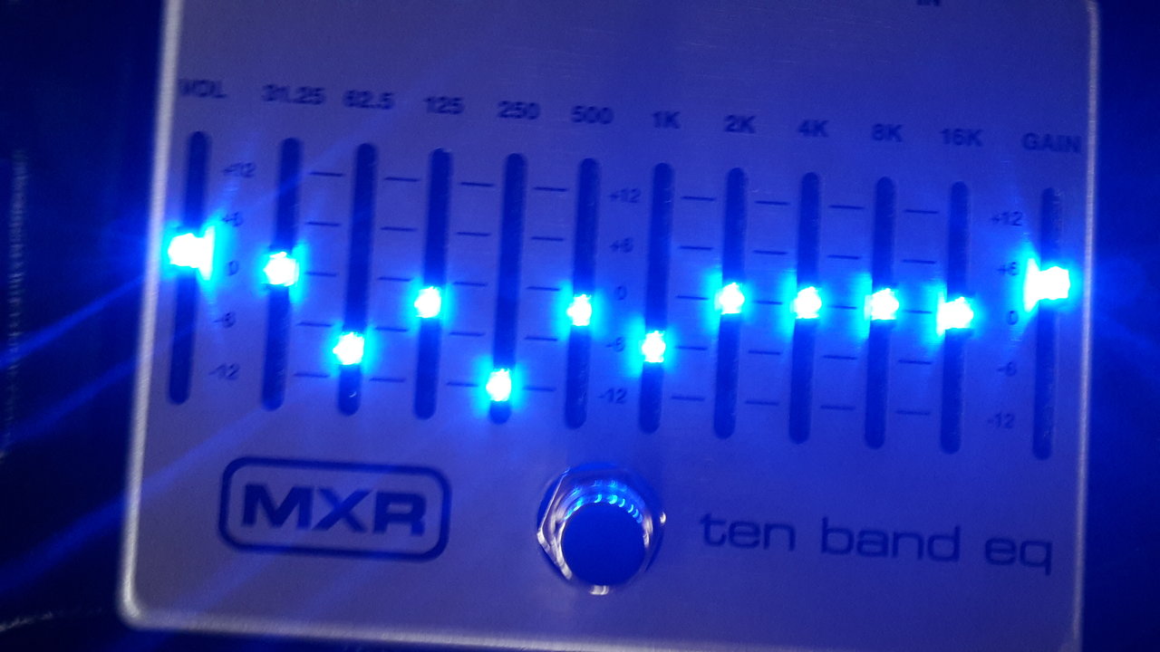

In der Realität sind aber 30Hz schon fast Infraschall. 99% aller FOH Systeme gehen nicht tiefer als ca 50 Hz. Alles was tiefer geht lässt sich in der realen Welt nur schwerlich kontrollieren. Das geht nur im Studio, wo man im Normalfall eine optimale und kontrollierte Umgebung hat.
Überhaupt sind auch kleinere Frequenzabstände sinnvoll, um im Piezo-Quäk-Brei vernündtig aufräumen zu können.
