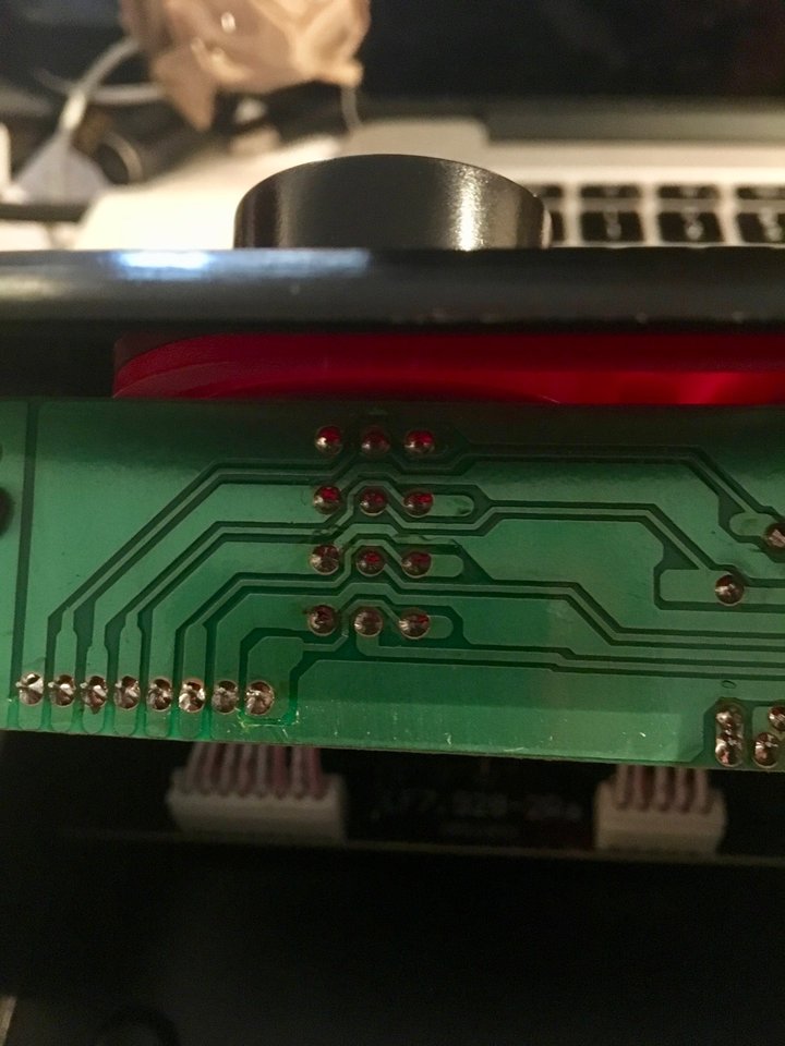

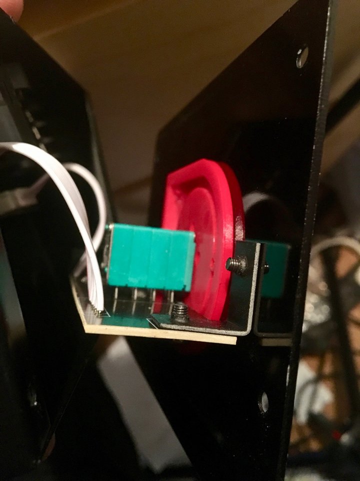

  • #270
@Paulito
Der P-Split ist ein ziemlich "nackig Ding", muss man nicht unbedingt zerlegen, es gibt am Markt reichlichst qualitativ hochwertige Übertrager zu kaufen.
Könntest Du mal den Monitor Controller aufschrauben und eine Foto machen ?
  • #271
Hier:
Offensichtlich einfach ein doppel-symmetrisches Poti.
Es sind keinerlei weitere Bauteile außer die Buchsen zu sehen
Reaktionen: lila_vila

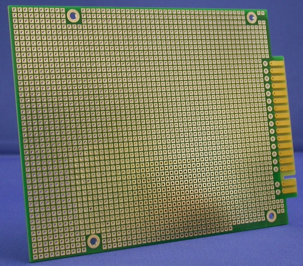

Kein Problem, lässt sich relativ einfach realisieren.
Hier braucht man nur ein qualitativ gutes Stereo Poti mit guten Gleichlaufeigenschaften (wegen der Symmetrie).
Z.B. das ALPS RK 27112 10K Dreh-Potentiometer staubdicht Stereo
Wichtig ist so ein "Breadboard" for API 500 Series
Plus den ganzen XLR Buchsen, Potiknopf, Schalter, 500er Rackblende
Ich werde mal drüber nachdenken, vielleicht bau´ ich so einen Prototyp :-)

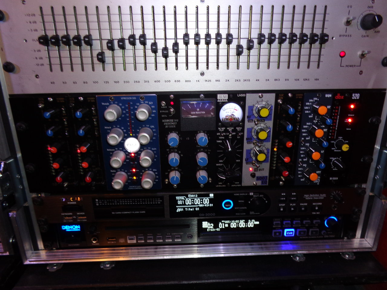

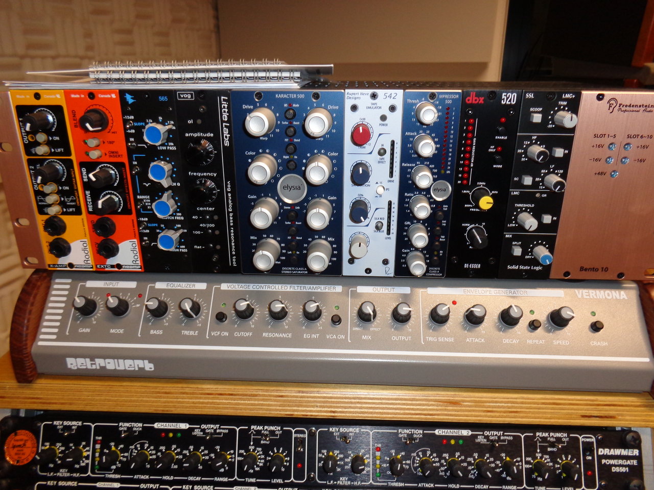

Weil Paul danach gefragt hat gibt es hier zur Ablenkung ein bisschen 500er Porno:
Im ersten Rack gibt es nur EQs, allesamt DIY:
4x API553 (DIY und mit schaltbaren Frequenzen)
1x Analog Allstars Solid State Pultec PEQ
1x Solid State Pultec MEQ mit geänderten Frequenzen
1x Studer 169 EQ, schaltungsmäßig aber sehr modifiziert
2x Neve 1073/1081 Mischmasch EQ
1x Don Classics Sontec 250
Im zweiten RAck gibt es:
3x Radial PhazEQ, das ist ein Allpass Filter, um die Phasenlage eines Signales kontinuierlich zwischen 0 und 360 Grad verschieben zu können
2x Radial EXTC Insert Tool um Bodentreter in einer symmetrischen Studioumgebung zu integrieren
1x Radial XAmp Reamp Tool
1x Sound Skulptor Tape Simulator (DIY)
1x Valley People Dyna-Mite krasser Kompressor
1x Little Labs VOG, das ist ein Resonanz EQ
Dieses Rack ist in meinem FoH verbaut (ich mische gelegentlich auch live). Von links nach rechts is da drin:
2x DIY Urei 1176 Kompressor Nachbau
1x Elysia Xpressor Kompressor
1x DIY SSL4000 Mixbus Kompressor Nachbau
1x JLM Audio LA500
1x API553 Nachbau
1x DIY Urei 1176 Kompressor Nachbau
1x Neve 1073/1081 Mischmasch EQ
1x dbx520 Deesser
Im vorerst letzten Rack ist zu finden:
1x Radial EXTC Insert Tool
1x API565 Filter
1x Little Labs VOG
1x Elysia Karakter (Verzerrer)
1x RND542 Tape Simulator
1x Elysia Mpressor Kompressor
1x dbx520 Deesser
1x SSL LMC+ Limiter
Es gibt noch zwei weitere 500er Racks, aber eines davon steht bei einem Kumpel im Studio. Davon habe ich kein Foto. Und das zweite Rack wird gerade erst befüllt. Da müsste im Laufe der Woche das eine oder andere Paket hier eintrudeln. Im Wesentlichen sind es aber Module, die im letzten Foto auch schon zu sehen sind, so daß alles in stereo vorhanden ist.
Scheiß Equipment Sucht...
Reaktionen: LaFaro, French, claudio und 4 andere
