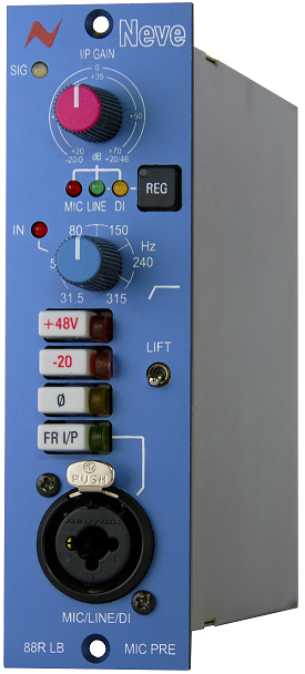

Hallo,
seit einigen Tagen beschäftige ich mich nun mit dem Neve 88RLB 500er Preamp.
Je länger ich diesen Preamp spiele, desto besser gefällt er mir.
Dies ist immer ein gutes Zeichen wenn ein Gerät zunächst recht unscheinbar daher kommt, dann aber mit der Zeit sein wahres Potenzial offenbart.
In einem Review des 88RLB schreibt jemand fogendes:
"Der Neve 88RLB ist im Vergleich zu anderen Preamps wie eine Tasse Kaffe ohne Zucker. Wenn man Zucker gewöhnt ist, vermisst man zunächst etwas. Wenn man sich aber daran gewöhnt hat keinen Zucker im Kaffe zu haben, ist man dem eigentlichen Aroma des Kaffees viel näher und möchte dies nicht mehr missen."
Das trifft es ganz gut.
Hier noch mal ein Bild der Kiste:
Folgendes gibt es zu diesem Teil aus meiner Wahrnehmung zu sagen:
Der Neve 88RLB ist bei niedrigen Gain Einstellungen extrem neutral und sauber.
Dies ist eine sehr gut Sache, weil ich dann zB mit dem API Tranzformer LX über XLR Line in den Neve 88RLB reingehen kann. So habe ich dann 100% API Sound. Der Neve reicht das Signal nur weiter und passt den Pegel lediglich nach Bedarf an.
Der Neve 88RLB ist extrem Pegelfest.
Auch bei höchsten Verstärkungen bleibt das Signal fest und dynamisch. Sehr beeindruckend!
Mir ist aufgefallen, das das Signal immer lebendiger und "wilder" wird je mehr Gain eingeregelt wird. So wird aus einem neutralen Arbeitstier dann doch auch ein richtiges Spaßgerät. ;-) Der Sound blüht dann förmlich auf und präsentiert sich extrem Vehement, schnell und sogar ein bisschen rotzig.
Bleibt dabei aber stets absolut stabil.
Also ruhig richtig aufdrehen das Teil, man wird belohnt!
Der Neve 88RLB hat 3 verschiedene Input Modis:
Mic, Line und DI.
Jeder Modus hat eine andere Impedanz und Empfindlichkeit.
Dadurch hat man eine Menge Möglichkeiten beim Einpegeln.
Alleine mit diesem Feature kann man schon den Klang formen.
ZB. Mit einem heißen Signal den Preamp anblasen und den Gain weiter unten belassen. Oder genau anders herum. Sehr interessant auch einen passiven den Bass in der Mic Einstellung zu spielen. Der Bass wird dann stark bedämpft und man hat einen tollen Vintage Ton am Start. Jedesmal hat man eine andere Darstellung der Dynamik, Klangs und generell des Verhaltens des Preamps.
Experimentieren lohnt sich hier absolut.
Genial und ausgesprochen spaßig!8D
Grundsätzlich sollte man sich also ein wenig in den Neve 88RLB einarbeiten. Natürlich kann man ihn auch Plug & Play nutzen.
Also anschliessen - pegeln - fertig. Aber es geht halt noch viel mehr...
Das Elektro-mechanische Verhalten ist ein wenig zickig und nicht so ruhig wie beim API 512c zB. Wenn man den Bass im DI angeschlossen hat und dann zb. auf den Rückseitigen Mic Input schaltet, gibt das Gerät ein deutliches Rauschen von sich.
Auch sollte man darauf achten, das die angeschlossenen Quelle eine saubere Masseführung hat.
Alles nicht schlimm, wollte ich aber trotzdem erwähnen.
Übrigens hört man mit diesem Preamp mit passiven Bässen große Unterschiede im Sound je nach verwendetem Kabel.
Deutlicher als bei den meisten anderen Preamps.
Die DI Sektion klingt übrigens sehr gut.
Schon wieder ein Beispiel das auch Eingangsimpedanzen unter 1 MOhm hervorragend klingen können. Der Neve 88RLB hat 500 KOhm.
Alles in allem ist der Neve 88RLB eine fantastische "Gainzentrale" mit dem sich jedes nur erdenklich Signal perfekt in sein Setup einpflegen lässt. Fantastischer Sound und reichlich Möglichkeiten.
Der bleibt erstmal im 500er Rack.
Ob jetzt der Neve 88RLB besser oder schlechter als mein API 512er ist, ist schwer zu sagen.
Wir sind hier auf allerhöchstem Niveau und da sind dann eher Anforderung und auch auch Geschmack entscheidend.
Den API 512c werde ich verkaufen, da ich mit dem API Tranzformer LX bereits diesen Sound zur Verfügung habe.
Wenn ich den LX nicht hätte, würde ich aber den 512er dem Neve vorziehen. Einfach weil er mit dem Bass so fantastisch klingt. Und mein 500er Rack ist in aller erster Line ein E-Bass Setup.
