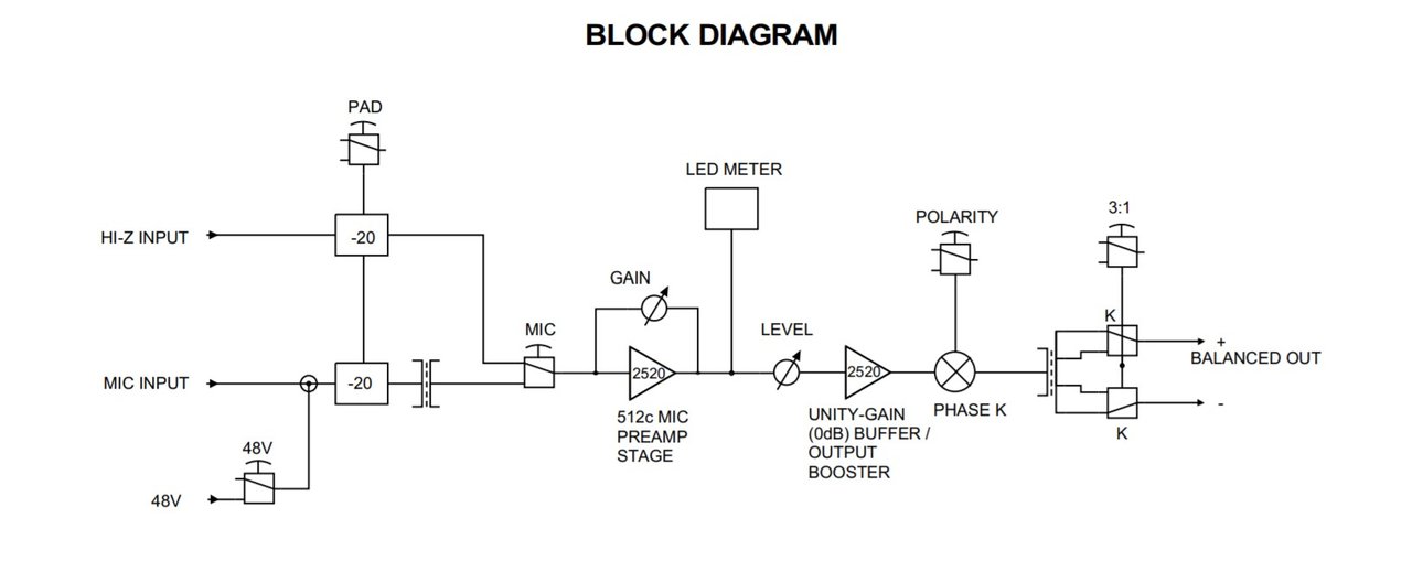

Ich frage, weil beim Tranzformer und beim 505 DI geschieht die Verstärkung über einen 2510 Discrete OP-Amp und bei den beiden 512 Preamps über einen 2520. Einen Grund wird es wohl haben, warum man bei API für die Instrumenten-Preamps den 2510 und für die Mic-Preamps den 2520?
Block Diagramm Tranzformer:
Block Diagramm 505 DI:
Interessant ist auch, dass der originale 312 Preamp den 2520 drin hat und die 50 Jahre Version auf dem 512c Preamp aufbaut?
Block Diagramm 512c:
Block Diagramm 512v:
Macht mal bitte den gordischen Knoten in meinem Gehirn kaputt ;-)
Das habe ich gefunden:
"Basicly the 2510 is a Line driver with minimum components and less gain than the 2520, the 2520 will also drive a low impedance output but more gain available and is an Op Amp, don't believe the 2510 is an Op Amp in the full sense.."
Das hat also nichts mit "abgespeckt" oder so zu tun, sondern mit dem richtigen Tool an der richtigen Stelle.
Grundsätzlich machst du dir da relativ sinnlose Gedanken.
Die Jungs bei API wissen ganz genau was sie tun.
Wenn API draufsteht ist auch API Sound drin.
Ganz einfach.
Probiere die Teile einfach mal aus und schau ob es für dich Sinn macht.
Einen anderen Weg gibt es nicht.

Der 2510 besteht im wesentlichen nur aus drei Transistoren und kann daher nicht so viel wie der 2520 (Verstärkung, Ausgangsstrom, Ausgangsimpedanz, etc). Am Eingang einer Schaltung kann der 2520 seine "Vorteile" jedoch nicht richtig ausspielen, am Ausgang aber schon. Daher ist der 2510 die technisch sinnvollere und für den Hersteller kostengünstigere Lösung für eine Eingangsstufe.
Abgesehen davon gehen die 2510 nicht so oft kaputt wie die 2520. Daß API letztere vergießt hat historische Gründe, um sich vor Produktkopien zu schützen. Heute weiß man aber sowieso was da drin ist, da wäre der Verguß nicht nötig. Technisch hat er nur Nachteile und sorgt dafür, daß die 2520 relativ oft sterben.
Interessant ist, daß viele die API Opamps als gutklingend einordnen. Eigentlich sind sie von den Parametern her aus der Steinzeit und waren nur Anfang der 70er vergleichsweise gut. Ende der 70er waren sie schon veraltet.

Du hast mein vollstes Verständnis. Als Musiker sehe ich das genau so, als Elektrolurch sehe ich die Sachverhalte aber auch aus anderem Blickwinkel. Technischer Fortschritt oder Perfektion muß nicht unbedingt zu besserem Klang führen. Kann aber...
Das Tranzformer Blockschaltbild finde ich witzig, weil mein selbstgebauter Basspreamp genau die gleiche Struktur hat, nur ohne Kompressor. Meine Eingangsstufe ist eine 3 Transistor Class A Eingangsstufe, gefolgt von einem API553 EQ Nachbau mit geänderten Frequenzen und am Ausgang dann ein 2520 mit passendem Trafo.
Reaktionen: lila_vila, Bassman135, French und eine weitere Person
Vielen Dank, Deine Ausführung beantwortet meine Fragen!
Die von mir geliebten Klänge der Bassverstärkertechnik kommen fast allesamt aus den 60ern und 70ern ... Ich bin ein grosser Röhrenfan, aber seit neulich bin ich auch auf die andere Welt neugierig geworden ;-) Eigentlich interessant, weil mich die Demeter Röhrenvorstufe mit einer Ampeg Transistorendstufe kombiniert auf cleanere Klänge gebracht hat.
Dann brauch ich jetzt den API 505 DI als Eingang? Verdammt! Soll ich lachen oder weinen?
