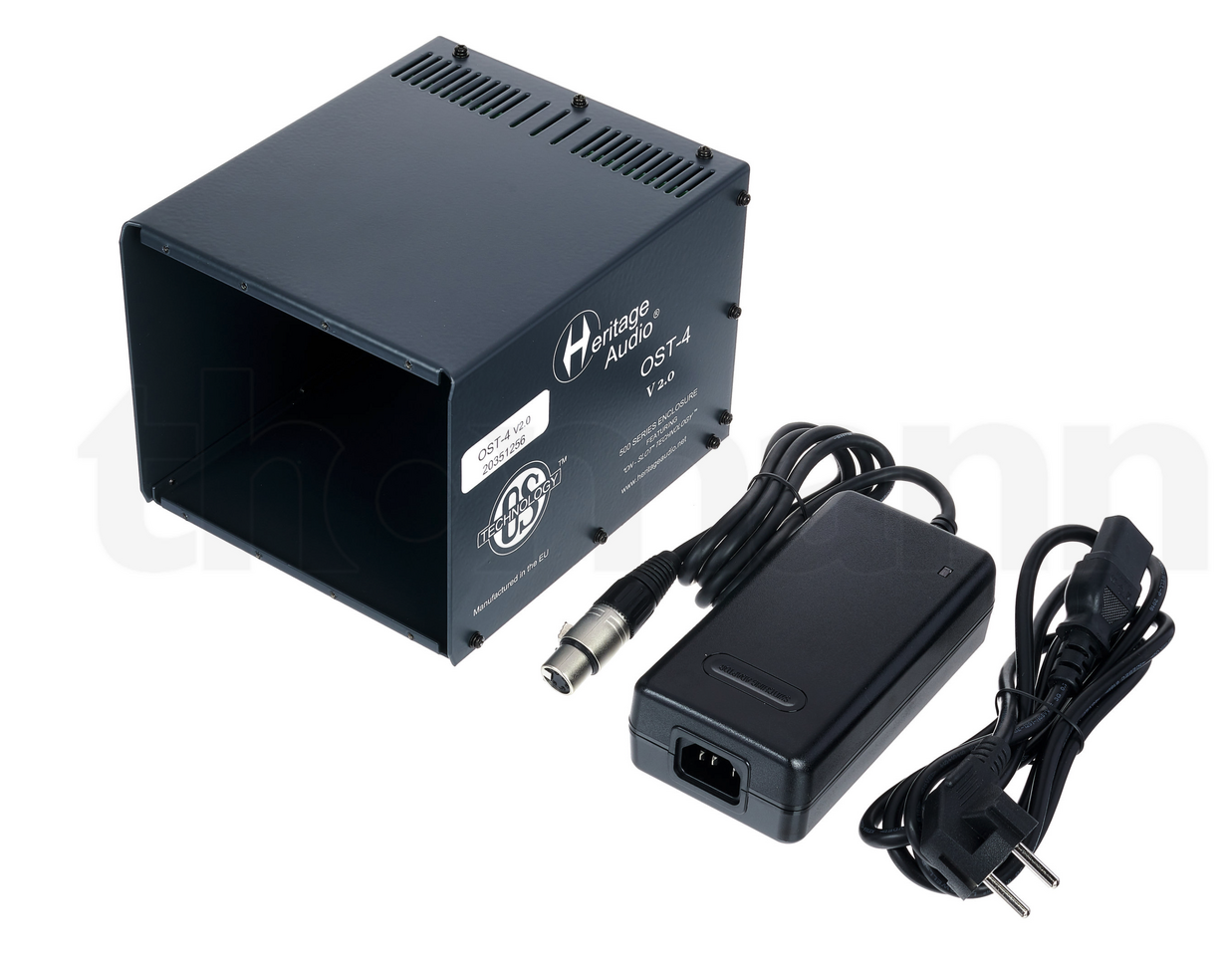

Noch eine Frage, wie versorgst Du Deine Lunchbox? Ist da in der Box ein Netzteil oder ist das dann nochmal irgendeine Kabelwarze?
  • #889

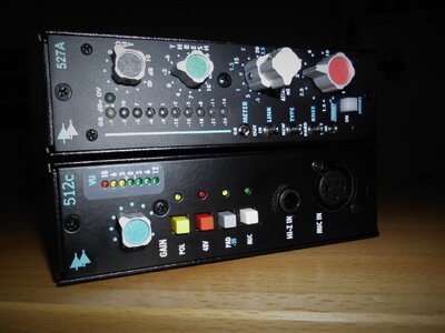

Reaktionen: bassicer und Paulito
Also auf dem Bild sind die Module in einem Heritage Audio OST 4 500er Frame. Der hat ein eigenes, externes Metzteil.
Ich habe aber auch einige Frames mit integriertem Netzteil.
