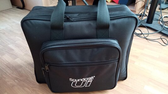

Wenn die Maße aus der Anleitung stimmen, dann sollte das Bag für das Soundcraft UI12 passen...
Maße: Dimensions (HxWxD) with handle and feet 140 x 349 x 211 mm (5.5 x 13.7 x 8.3")
Reaktionen: toko42

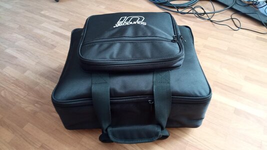

Einfach mal getestet und bei meinem Fredenstein Bento 6 passt es (knapp)...
mal schauen, wie es sich so bewährt...

L6 sollte also auch passen:
Ui12 Bag: 387x146x292 mm
Bento6: 350x145x190 mm
Midas L6: 349x140x211 mm

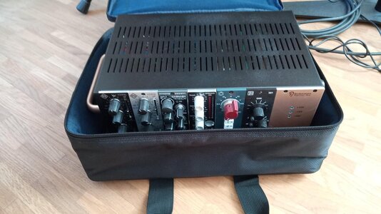

Bisher (zu Hause) bin ich sehr angetan von dem Setup.
API 505 - HRK 550p - Midas 512 - Midas 522 - Radial Chaindrive - Steinberg UR824 per XLR Advance Audio AX1 in Adam A5X plus Sub7
Schon allein, daß man mit dem 505 vier schaltbare Sounds hat (Bright on/off / Load 100/400 kOhm) und über den Thin/Fat-Regler eine Art Tilt-EQ hat, finde ich gut und der NXT EUB klingt tatsächlich auch dieser vergleichsweise kleinen Last recht gut (was direkt in Bassamps meist nicht gut funktioniert).
