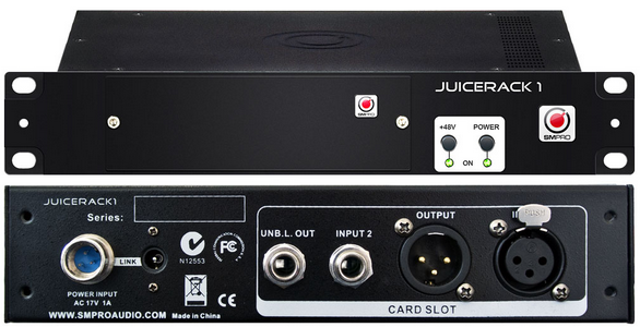

Ich weiß, die werden auch schon länger nimmer hergestellt, aber kennt jemand noch den 1er Slot SM-Pro Juicerack1 und kann etwas über die Qualität sagen?
gibt es ab und an gebraucht ... habe mir schon überlegt, mal zuzuschlagen.
Danke und Gruß
Ich kenne diese Teile, ein Freund von mir hat 2 Stk davon.
Funktionieren schon, aber wenn ich mich recht erinnere ist eines schon abgeraucht.
Die Qualität ist eher mau, aber wenn eins günstig hergeht......

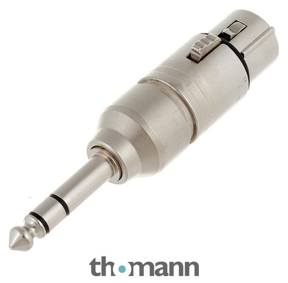

Ich kenn die Endstufe des HB nicht, aber ich kann meine 500er alle direkt vor meine GSS Sumo hängen... von daher sollte es mit allen "normalen" Poweramps gehen....:-)
Edith sagt: "Ich vergaß, diesen Adapter zu erwähnen"....:-P aber jedes andere Kabel von XLR female auf Klinke tut es auch...;-)

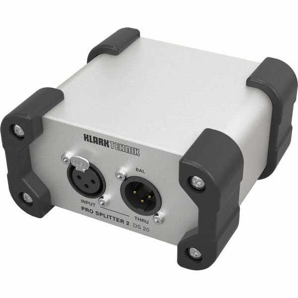

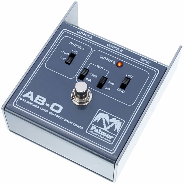

Auch hier ist ein Splitter Klick oder Umschalter klick die bessere Lösung.
Beide Teile habe ich im Arsenal und sie leisten gute Dienste.....
Reaktionen: toko42
