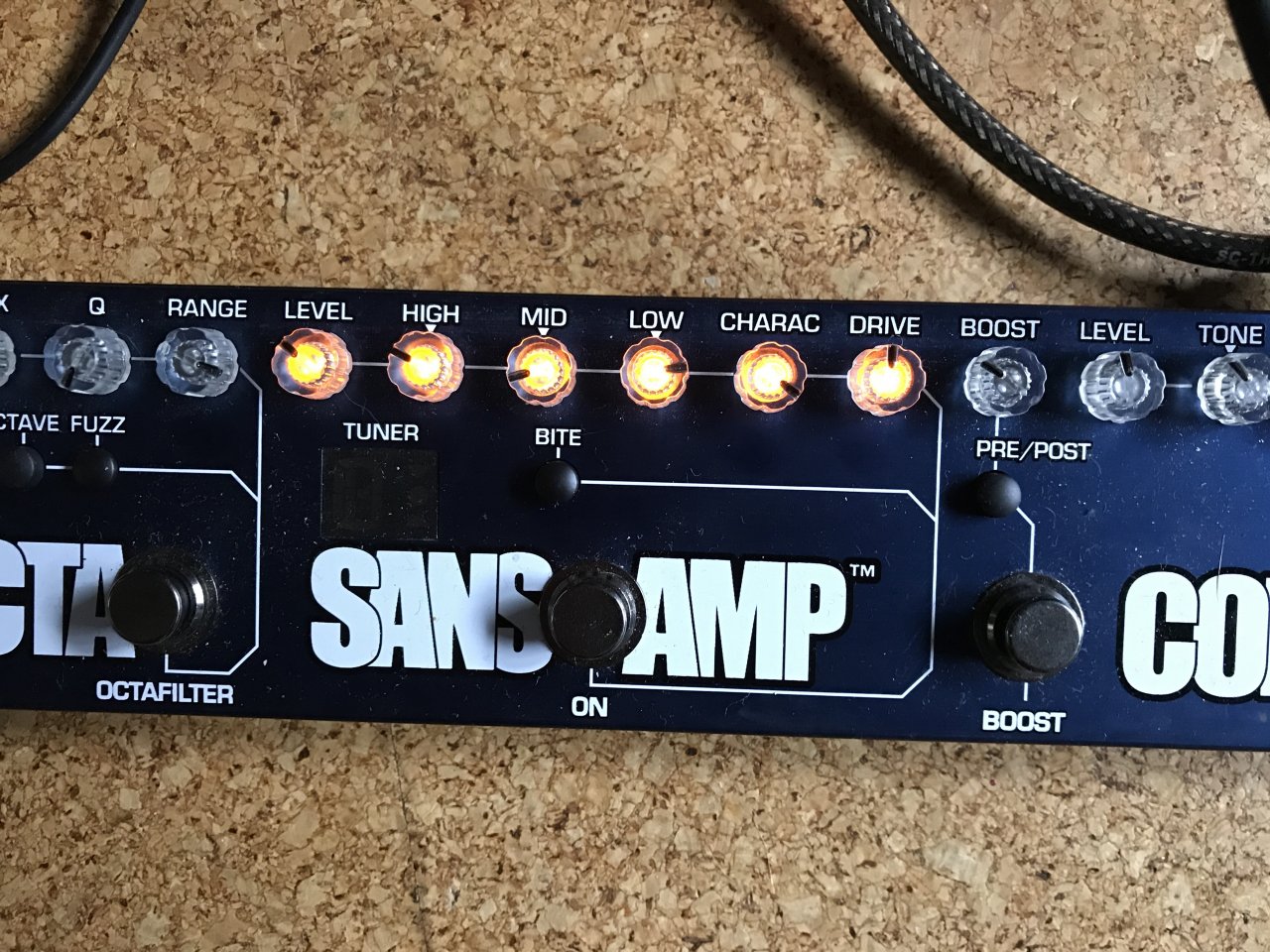

Anhang anzeigen 155710 Ich möchte euch noch ein Setting zur Sansamp-Einheit mitteilen, was sich nach mehreren Proben und Gigs bei mir bewährt hat:
Beschreibung: satter Röhrensound der nach meinem Empfinden mehr Ampeg-like ist, als der entsprechende Soundvorschlag von tech21
Ich kann es nur bestätigen (also Hobbybasser)... diese Einstellung ist sowas von gut!
Unser FOH hatte auch ein Grinsen im Gesicht.
