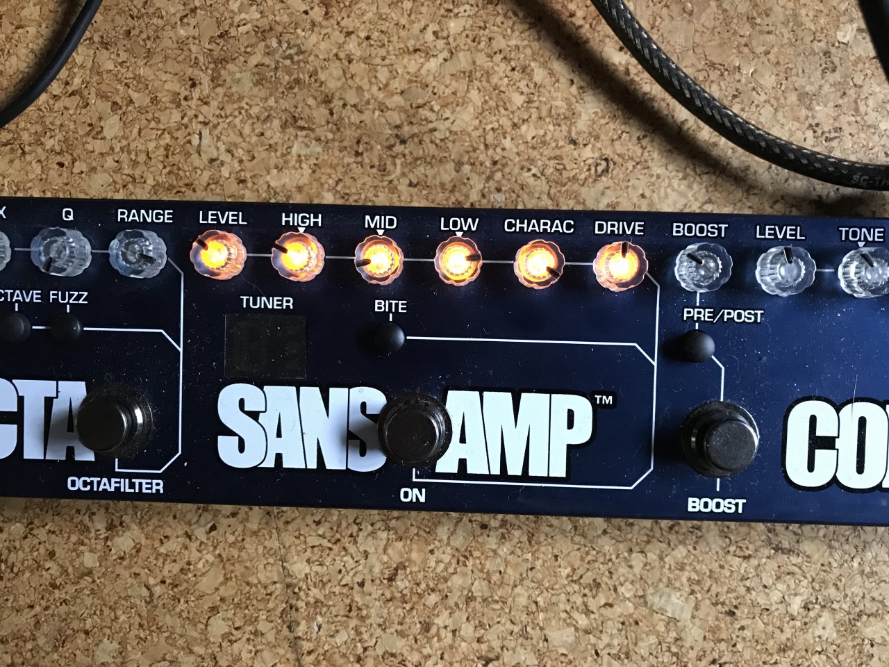

Ich möchte euch noch ein Setting zur Sansamp-Einheit mitteilen, was sich nach mehreren Proben und Gigs bei mir bewährt hat:
Beschreibung: satter Röhrensound der nach meinem Empfinden mehr Ampeg-like ist, als der entsprechende Soundvorschlag von tech21
Bass: passiver Prezi, PJ-Bestückung, normaler Output
Das Setting passt sowohl für rein Prezi-Sound, als auch für PJ. könnte mir vorstellen, dass ein Jazzy auch gut damit kommt.
Ich bin erst jetzt zufällig darauf gestoßen, weil ich bei den Sansamps nie den Charakter-Regler ganz rechts fahre. Bei allen anderen tech21 Geräten ist mir das viel zu nölig hochmittig gewesen.
Ganz anders beim Flyrig! Da kommt das anders.... besser... wie schon hier öfters erwähnt finde ich auch, dass die Sansamp-Einheit vom Flyrig die beste von allen Geräten ist.
Also.... Charakter fast ganz auf rechts ( nur ein minimaler Ticken zurück)
Drive je nach Output vom Bass und Geschmack. Bei mir ist bei 12 Uhr die simulierte Röhrensättigung bzw. Gaaaanz leichter Crunch da. bei Output-stärkeren Bässen muss man evtl. ewas zurückdrehen.
Bässe rein, da bei Charakter voll auf, diese zu wenig präsent sind.
Die abgesenkten Mitten gleichen den Mittenboost vom Charakterregler gut aus. Es bleibt aber ein gewisser Punch übrig, der mir sehr gut gefällt.
Auch die Höhen werden gesenkt. Bite bleibt deaktiviert. Könnte sein, dass mit etwas dumpferen Boxen Bite aber nützlich ist.
Das ganze klingt für mich sehr tube-like und ist ein satter Rocksound mit etwas mehr Punch als bei meiner bisherigen Lieblingsstellung "alles auf 12 Uhr" ( oft mit Drive auf nur auf 11 Uhr).
Probierts mal aus, wenn Ihr Lust habt :bier:
Ich habe am Samstag beim Gig viele positive Kommentare von Normalos und Musikern bekommen. FOH geht direkt aus dem FlyRig raus. Mischer war auch sehr zufrieden mit dem Signal.

Hey - danke für die Anregung!
hab'g gerade ausprobiert und die Einstellung klingt in der Tat sehr gut.
Kann das genau so bestätigen wie du den Sound beschreibst (auch ich hab den Character-Regler nie so weit aufgedreht gehabt; eben wegen meiner Erfahrungen mit der VTDI)
Daumen hoch!

Freut mich, dass dir das Setting auch taugt. :great:
  • #134
Alter Schwede! Das Setting ist wirklich super!
Habe es mit Fender AM JB getestet, Bässe (LOW) habe ich aber etwas zurückgenommen. Ist aber auch abhängig vom weiteren Equipment.

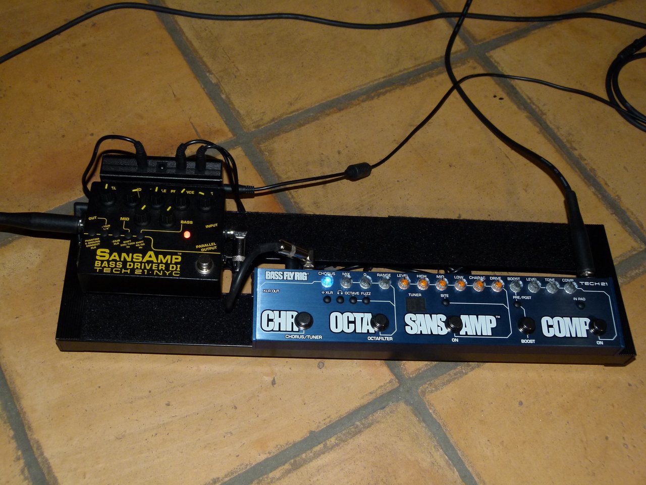

Hallo,
wahrscheinlich ist es absoluter Blödsinn, aber beim ewigen probieren mit Teilen, die man so herumliegen hat, bin ich dann an folgender Kombination hängen geblieben:
BFR plus BDDI (siehe Bild)
Erstaunlich, was damit in Kombination alles möglich ist...
Oder einfach nur als Variante mal BFR oder BDDI.
Wenn ich mal davon ausgehe, dass folgende Sektionen des BFR tatsächlich brauchbar sind, m.E. nämlich Comp, Boost, BFR-Sansamp, Chorus, dann kann durch wahlweise Zuschaltung des BDDI oder alternativ Verwendung BDDI/BFR-Sansamp alles abgedeckt werden, was ich brauche.
Dann noch der gute Tuner im BFR, das wars!
Die Octa-Sektion brauche ich nicht, habe da auch keine brauchbare Einstellung gefunden, die ich dem Publikum zumuten möchte. In unserem Bandgefüge hat aber der cleane Bass sowieso Vorrang.
Was sagt ihr dazu? Ist so eine Kombination blödsinnig?

wenn's doch gut klingt...
Der Octa-Sektion stehe ich auch zwiespältig gegenüber - gut brauchbar sind für mich allerdings die Envelope-Filter-Sounds (ohne Octaver und Fuzz).
Nö, sehe das auch so... wenn’s gut klingt ist alles erlaubt. Es gibt manche Kombinationen von Geräten, die einfach genial zusammen klingen. Drum bin ich vorsichtiger geworden mit dem Verkauf von Bodentretrn, die ich länger nicht mehr nutze. Könnte ja sein, dass der doch noch mal passt in einer Kombi.
Bei mir harmoniert das BFR sehr gut mit dem Aftershock davor. Dort habe ich verschiedene Drive-Einstellungen. Das BFR bringt den cleanen Grundsound - übrigens immer noch die oben gezeigte Einstellung - wobei clean bei mir nicht ganz echt clean ist, sondern eher ein „Rock-Clean“. Der Aftershock liefert dann die Zerrstufen die ich so brauche.
Sehr spannend ist es auch den Aftershock als cleanen EQ einzusetzen. 4 Bänder, 2 davon vollparametrisch mit Q-Regler, sowie LPF/HPF und noisegate. Das Ding kann ja fast alles - mit dem nächsten Update auch noch blenden von 2 Driveengines a la DG Alpha/Omega.
Aber das BFR ist und bleibt meine geniale Soundzentrale.:D
