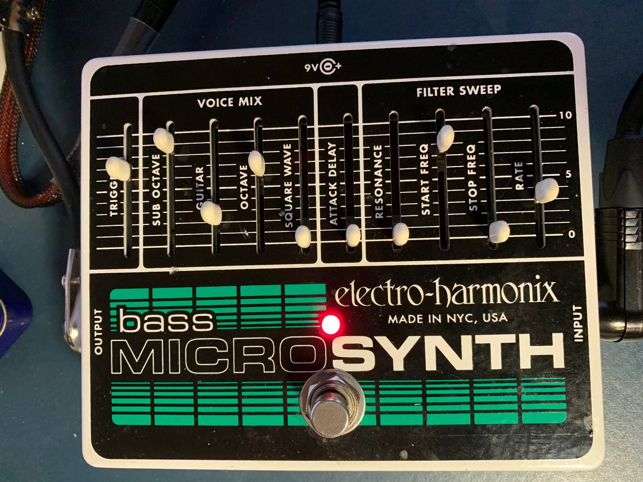

ich denke, der EHX Bass Micro Synth kommt da nah dran. Ich probier das eben mal. :-)

Im Anhang mein Versuch. Habe verschiedene Bässe probiert, mit dem Warwick Corvette Std im passiven Modus komme ich für meinen Geschmack am nächsten dran. Settings im Foto. Man möge mir das schlechte Timing in der Aufnahme verzeihen - Quick'n Dirty. C4 bekommt es wahrscheinlich noch besser hin. Außerdem empfehlenswert: Ein Dämpfer am Hals um die Artefakte möglichst gering zu halten - oder gute Spieltechnik, die ich nicht habe. Hier in der Aufnahme ohne Dämpfer - hab leider nichts griffbereit.

Edit 2: Ich denke, einen ähnlichen Sound bekommt man auch mit OC-2 in ein MXR M82 Bass Envelope Filter hin.
