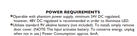

Viel kann es nicht sein,weil ich den oft mit dem Ausgang von meinem Tuner nutze
100mA sind zwar nicht viel aber immer noch deutlich mehr als 10mA an so einer Phantomspeisung.
Laut Handbuch braucht das Ding aber wirklich sehr wenig.
Schalter für GND aktiviert?
  • #82
Ich meine schon,aber ich probiere es später nochmal.
Habe eigentlich gehofft einen Aguilar Tonehammer damit betreiben zu können (und mir das 18V Netzteil zu sparen)
  • #83
Das müßte gehen. Bei mir läuft das sogar über das Yamaha AG06 (Pult), welches nur mit einem Handynetzteil versorgt wird. Auch hier natürlich nur ohne Groundlift.

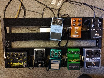

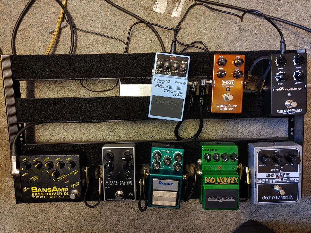

  • #96
Wenn ich mir die Potis auf dem Board anschaue, wundert es mich nicht, dass es ohne Cabsim schrill klingt.
Was spricht denn gegen z.B. einen Mooer Radar oder anderen IR Loader?
