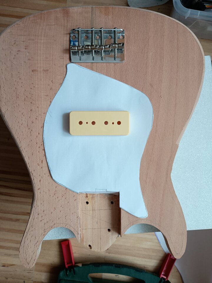

So, hier mal ein Bild von @Axel s Vorschlag, wie ich ihn verstanden habe:
Unterlage ist übrigens das PG-Material.
Also ungefähr so etwas gefällt mir schon ziemlich gut! Details müsste ich vielleicht noch verfeinern, das war jetzt die schnelle Fassung mit der großen Küchenschere ausgeschnitten sozusagen.

Elsbeere wird oft als "Schweizer Birnbaum" verkauft. Wenn dein Schreiner meint, es wäre Birne, ist das recht wahrscheinlich Elsbeere. Auch die Blockflöten aus "Birne" sind meist aus Elsbeere, Birne ist relativ selten weil die bis ins hohe Alter tragen und wenn nicht mehr ist auch maist das Holz nicht mehr wirklich brauchbar. Nur mal so als Info, eingestraut von der Streuobstwiese. Ist ja aber auch Wurscht, welches Obst das ist, wichtig ist, was für ein Salat daraus wird.
Dass die Spitze an die Bridge stupst stört mich irgendwie. Aber sonst war das schon gar keine schlechte Axelidee.

Danke für die Info, das ist sehr interessant! Ich kann mal ein Bild vom Korpus mit Halsrohmaterial machen, so zum Seite bei Seite betrachten.
Und das mit der Spitze an der Bridge: da gehört ein wenig mehr Luft dazwischen, ja. Sammle ich unter 'kleine Verbesserungen'.
Wegen Holz: Der Schreiner meinte nach Ansehen und etwas anspucken (naja, mit dem Finger Spucke drauf), es sei Birne. Meine Mutter meinte, es könnte alter Apfel sein, von der Küche (früher war sowas ja auch noch massiv erhältlich...). Elsbeere wird der Hals, die is rötlicher.
Naja, was es auch ist, ich mag's.
ist noch nicht fertig
aber mir persönlich gefällt es ganz gut
das vordere "Horn" würde ich persönlich noch um einiges kleiner machen und mit einem ähnlichen Schwung wie der Knubbel bei der Brücke (in beiden Achsen gespiegelt)

aber so oder so
kannst einen Hals drauf schrauben? nur provisorisch. Ohne Saiten.
mach das mal. befestige den Pickguard mit doppeltseitigem Klebeband und stell dich vor den Spiegel.
weil so und nicht anders muss das gut aussehen ;)

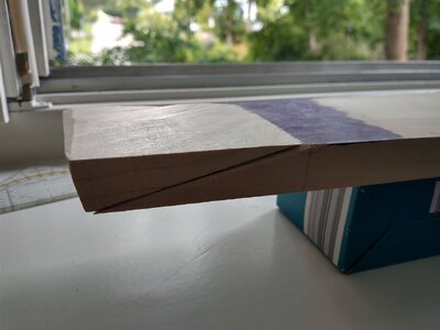

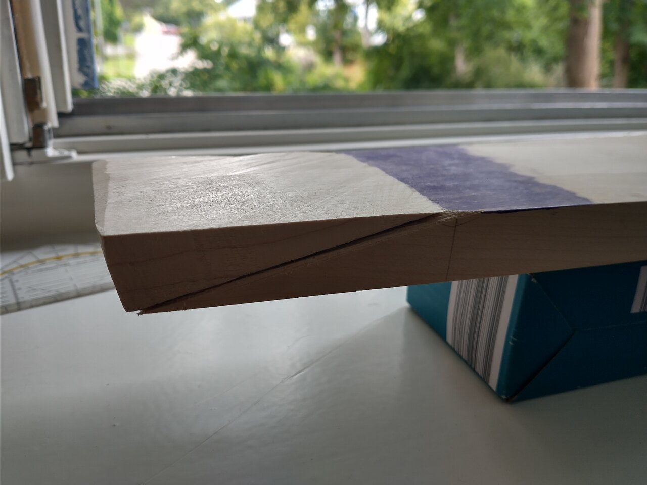

Zur Vorbereitung für den Hals habe ich an einem Stück Ahorn mal probiert, eine Schäftung zu sägen (von Hand mit der Ryoba-Japansäge). Das Ergebnis ist nicht perfekt, aber schon ziemlich gut, glaube ich. Am Schluss muss ich darauf achten, gerade aus der Kantel herauszukommen. Im Anhang mal zwei 'Beweisbilder'. Wenn ich die Schnittlinie vor dem Sägen noch mit einer Klinge anreiße, komme ich am Start vielleicht noch besser rein und dann geht es halt nur um eine ruhige Hand bis zum Schluss.
Gesägt hab ich übrigens 'senkrecht' in meine provisorische Halterung an meiner Werkbank gespannt, also ohne eine Sägeführung oder ähnliches. Kann man das so machen oder sollte man es anders machen (Frage an die Experten, @rumblebird2 ?)? Ich hab auch schon von waagrechten Jigs gelesen, in denen Neodymium-Magnete eingelassen waren, um die Säge direkt am Winkel zu führen - das wäre natürlich Hightech...
Das Pickguard habe ich gemäß @Axel s Vorschlag nochmal neu gezeichnet und etwas kürzer gemacht (für den Abstand zur Brücke) und es gefällt mir so schon richtig gut. Der Spiegel-Test mit Korpus, Papier und einem Hals wird folgen (ich will beim Danelectro Hodad RMX noch seitliche Griffbrettmarkierungen dranmachen, also muss er eh ab demnächst).

Ich hab keine Ahnung, was der Experte antworten wird! Ich mach das so ähnlich wie Du:
Ich spanne einen Holzklotz auf die Halskantel, damit ich einen senkrechten Anschlag habe. Vorher hab ich rund um die Kantel angezeichnet, wo der Schnitt verlaufen soll. Sobald die Säge im Schnitt Führung hat, kann der Klotz weg. Die besten Schnitte bekomme ich, wenn ich langsam und ohne Druck auf das Sägeblatt arbeite.

Bin auch kein Experte, weiß nur aus eigener Rumstümperei: Das geht gut freihand, wie der Rumblebird es beschrieben hat.
Wenn der Schnitt etwas verläuft hat man halt mehr Materialverlust und mehr Arbeit beim Aushobeln/Schleifen der Leimfläche.
Leichter und schneller geht das maschinell mit einer Bandsäge, wenn man denn eine hat…
Ich finde ja so einen Schnitt, wo es nicht auf den Millimeter ankommt kann man gut als Sägeübung nutzen :-)

Das klingt sehr gut! Ich kann ja meinen Probeschnitt 'ordentlich' machen (auf den gleichmäßigen 12-Grad-Winkel schleifen) und dann als Führung benutzen, wenn ich ihn mit dem zukünftigen Hals einspanne... freue mich drauf, das anzugehen.

Hast Du keinen Hobel? Damit geht es besser.
Noch ein Tipp, egal ob Du hobelst oder schleifst: Pack unter das untere Stück Hals ein "Opferbrett", das Du mit abhobelst oder -schleifst. Sonst wird sich das dünne Ende der unteren Kantel wegen des Drucks auf Hobel oder Schleifklotz jedesmal etwas nach unten wegbiegen. Und das gibt eine deutlich schlechtere Passung am Ende.
Ich spreche leider aus Erfahrung :D

Hey, danke für den Hinweis! Einen Hobel hab ich leider nicht, nein. Aber andererseits ist das ja auch eine Technik, die man erstmal erlernen müsste... Immerhin hab ich jetzt die Ziehklinge langsam besser im Griff. Hab mir eine dickere Ziehklinge gegönnt (0,8mm) und ein rundes Ziehklingeneisen für den Grat, und mit der dicken Klinge krieg ich jetzt tolle Späne hin (find ich).
