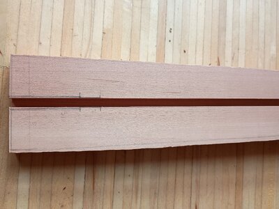

PS: Nächster Schritt an der Halskantel: Spannstabkanal... da frag ich den freundlichen Schreiner, ob er das für mich macht. Für den ist es ja kein Hexenwerk. Ich will im Herbst auch mal eine Offene Werkstatt in Augsburg nutzen, da mal mit jemand, der sich auskennt, eine Oberfräse bedienen lernen, um ein paar Passungen vorzunehmen. Dann kann ich den nächsten Spannstab vielleicht ganz selbst machen. Aber hier erstmal machen lassen.
Ich bin gespannt, wie das sich dann macht, wenn ich den Griffbrettradius schleife (12 Grad Radiusklotz ist dafür schon bereit). Ich habe etwas mit Wasser verdünnten Titebond benutzt, dass es gut reinfließt und keine Lücken bleiben. Falls doch Lücken wo entstehen, würde ich die nochmal "nachfüllen".
Nächste Woche gehe ich zum Schreiner, der hat sich's schon angesehen (und findet die Elsbeere sehr schön! Juhu) und macht das dann direkt mit mir, dann lerne ich gleich noch was...

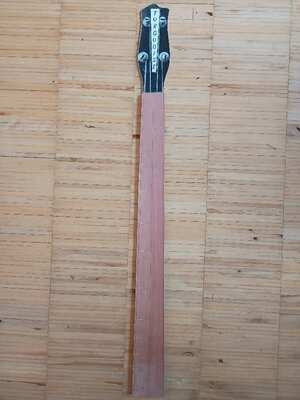

Griffbrett mit Markierungen (Mittellinie und tatsächliche Größe angezeichnet), Kopfplatten-Schablone mit Schriftzug-Entwurf.
Nur mal so als kleiner Zwischenstand.

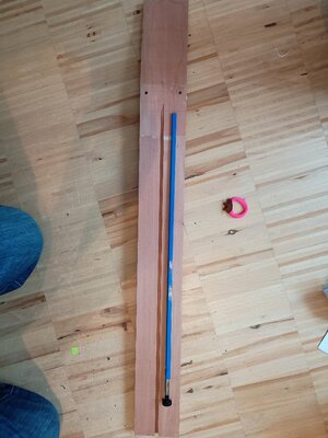

Der Schreiner hat's gemacht und der Halsstab passt super rein. Die breiteren Stellen des Stabs arbeite ich selber nach.

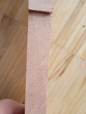

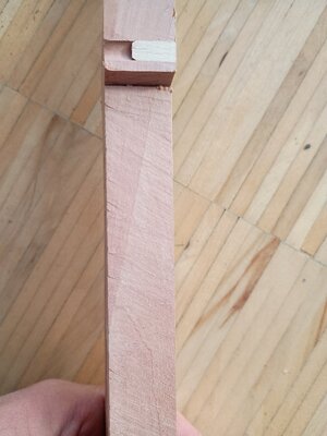

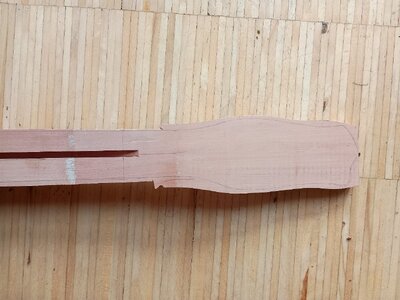

IMG_20251026_154733650.jpgIMG_20251026_154739667.jpgIMG_20251026_154752567.jpgIMG_20251026_154801749.jpg
Hals ist ausgeschnitten, man sieht gut, wie die Schäftung geworden ist (sehr gut, keine Spalte) und man erkennt langsam, was es werden soll. Bin gerade sehr happy.
