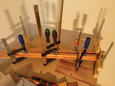

Der Hals ist kurz vor dem Verleimen des Griffbretts, hach ist das spannend. Spannstab sitzt stramm drin, Griffbrett ist auf Länge und mit einer kleinen Aussparung für das Radl unten (muss ich noch etwas nachschleifen, siehe Foto), Platz für den Sattel ist richtig geplant.
Fixierung der Position wie von @rumblebird2 empfohlen mit abgezwickten dünnen Nägeln. Vielleicht schaffe ich es heute Abend noch.IMG_20251106_135741327.jpgIMG_20251106_135836350.jpgIMG_20251106_141740115.jpgIMG_20251106_141757516.jpg

  • #157
Mal sehen, wie das dann aussieht morgen früh...

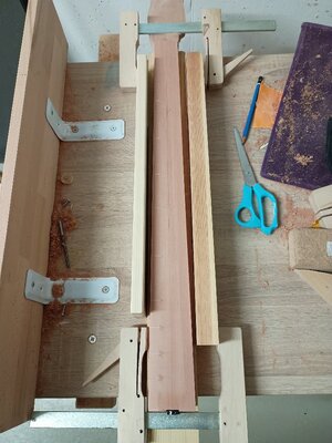

  • #158
Meine sehr einfache Vorrichtung zum Spur halten beim Schleifen der Griffbrettwölbung (12°). Die Leiste rechts dient als feste Führung, die links ist eher zum nicht versehentlich ganz Wegrutschen. Der Hals klebt mittig auf einer Leiste, die genauso breit ist wie der Schleifklotz (also er klebt mit Malerkrepp und Sekundenkleber auf Malerkrepp, das klappt wirklich gut so).
Bis jetzt bin ich glücklich damit, wie der Hals wird.
