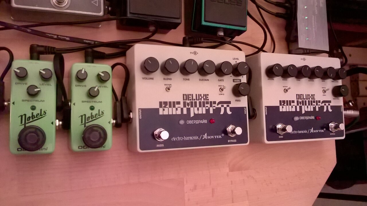

Nebenbei... zum "anknuspern" nutze ich einen NOBELS ODR Mini bzw. zwei hintereinander... anknuspern und den zweiten zum
eskalieren... die haben sich, bei mir, gegen die EHX Sovtec Deluxe Big Muff Pipi durchgesetzt, weil artikulierter bzw. nicht ver-
waschen, wenn's zur Sache geht... klauen wenig Bass, aber muffeln etwas Hochmitten, Höhen runter, jedoch nicht dramatisch.
eskalieren... die haben sich gegen den EHX Sovtec Deluxe Big Muff Pipi durchgesetzt, weil artikulierter bzw. nicht verwaschen,
wenn es in die Vollen geht... klauen wenig Bass, aber muffeln etwas die Hochmitten, Höhen runter, jedoch nicht dramatisch.
Wenn's glücklich macht, es ist "im Kern" ne Zerrschaltung die prädesdiniert ist für verwaschenen Sound.

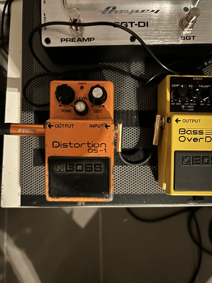

Ich nehme den DS1 auch nicht zum Anknuspern, sondern für auf die Fresse :D
Zum Anknuspern nehme ich wahlweise den ODB-3 oder den SGT-DI.
