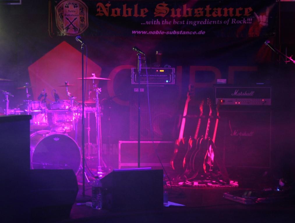

Das ist vielleicht eine eher hypothetische Frage, aber ist es sinnvoll, z.B. eine 4x10" Bassbox auf das Haubencase zu stellen, in dem sie aufbewahrt wurde, damit die Treiber mehr in Ohrhöhe sind? Oder schwingt das Case dann zu sehr mit (ist ja in geschlossenem Zustand ein toller Resonanzkasten)?
Ich stelle ja die Box gerne mal auf einen Stuhl oder etwas vergleichbares, um sie mehr auf Ohrhöhe zu bekommen. Habe leider kein Case um das zu überprüfen.
Mache ich mit meinen Boxen (112, 212, 115) immer so, wenn ein Case frei ist. Bisher nur Vorteile: Ohrhöhe und halbwegs entkoppelt vom Bühnenboden.
Allerdings: Ab ca 60 cm Bodenhöhe findet gar keine akustische Bassankopplung an den Boden mehr statt. Das klingt dann auch nicht mehr schön.
(Probiere es aus: Barhocker oder Boxenständer statt Stuhl oder Kiste, klingt sch....)
Ideal finde ich, auf 40-50cm hochzustellen und darauf noch etwas schräg kippen.
Das kann anstelle eines Stuhls ruhig das Haubencase sein.
Ich stelle meine 212 immer auf ein Gitarrenamp-Haubencase. Das ist reicht zwar von der Tiefe nicht, d.h. die Gummifüße stehen hinten nicht mehr drauf. Aber sie fällt trotzdem nicht um, und steht sie dann eben auch ein bisschen schräg.
Der Sound ist viel besser und sie ist dann schon deutlich mehr Richtung Ohren.
Und es fällt im Bühnenlicht das Case auch gar nicht mal so auf.
