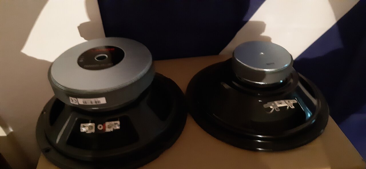

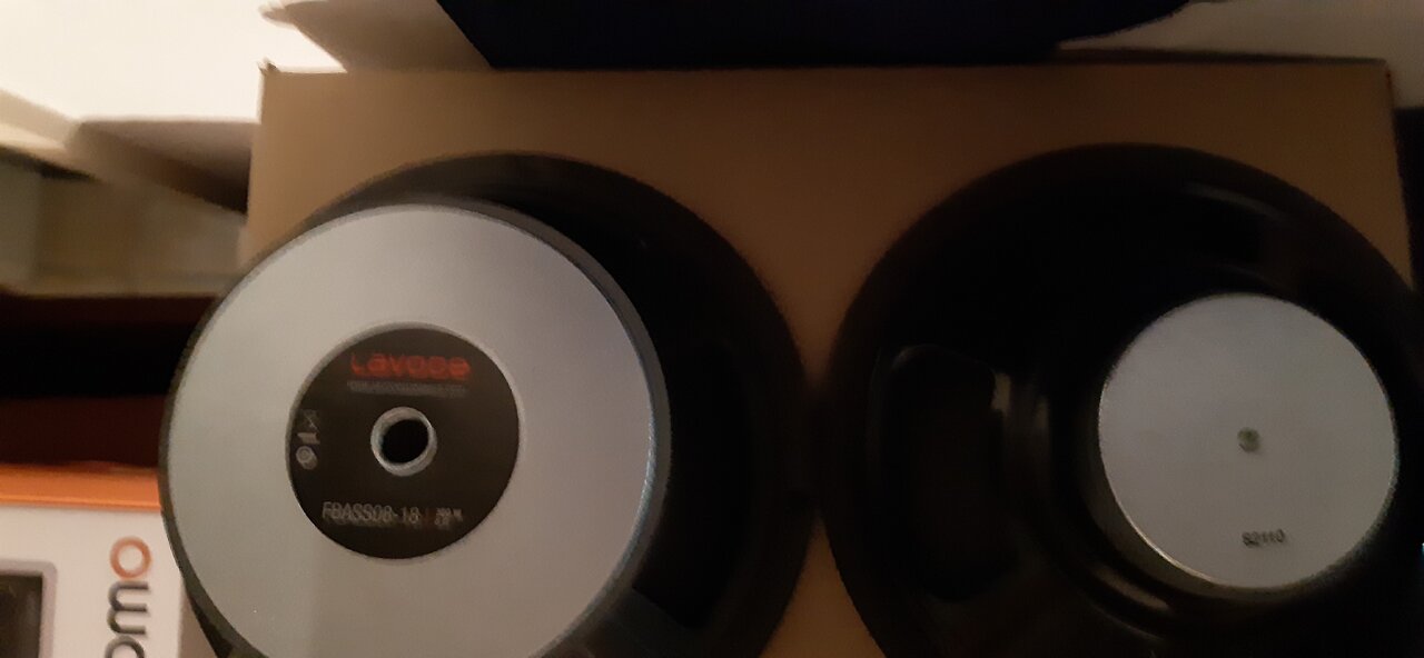

Ich wärme das hier mal auf ... aus aktuellem Grund
ich habe ja den EBS Session 30 und das Thema Speaker ließ mich nicht in Ruhe, obwohl der Combo an sich ja recht anständig klingt.
Ich habe mir dann vor kurzem einen LaVoce 8"er bestellt, den FBASS08-18, um ihn mal als Upgrade auszuprobieren. Der eingebaute Speaker des EBS Combos musste also weichen, dazu musste ich noch die Kabelschuhe des internen Spearkabels auswechseln (weil der Lavoce fettere Ansschlusskontakte hat als der EBS). Das ist ein ziemliches Gefummel, da das Kabel doch recht kurz ist und fest mit dem Amp verbunden ist. Der Speaker passt genau in die Öffnung, man muss allerdings kräftig reindrücken. Der originale ist ja komplett eingesenkt (EBS Gehäuse ist sehr gut verarbeitet, vorbildlich!). Der LaVoce ragt dann ein bißchen raus, weil sein Korbrand etwas höher ist, was aber nichts ausmacht, da ja eh ein Frontgrill davor ist, welcher trotzdem noch genug Platz bietet und man dann eh nichts mehr vom Speaker sieht.
Der Sound ist im Vergleich zum zum Original-Speaker eine Offenbarung, der Amp hat jetzt sogar ohne EQ Einsatz ein ordentliches Pfund unten rum und man kann ihn bis zur Zerre kplt. aufdrehen (bei mir ca. die Hälfte des Vol.Reglers), ohne das das den Speaker im Geringsten beeeindruckt. Danach zerrt der Amp, was nicht so dolle klingt (Geschmacksache), dem Speaker aber völlig wurscht ist. Das alles gilt für 4 Saiter, ich habe auch einen Bass mit HEAD Stimmung gespielt, da geht dann ab dem tiefen D jedoch nimmer viel, ist aber klar, Physik halt.
Also, in Anbetracht des Preises des EBS Combos und des Preises des LaVoce 8"ers (ca. etwas über 50 €) eine lohnende Investition für jene, die gerne auch zu Hause noch etwas anspruchsvollere bzw. tiefere Bässe beim Üben, kleinen Sessions oder im Heimstudio haben wollen.
Anbei noch zwei (leider nicht so gute) Fotos der beiden Speaker im Vergleich, da sieht man ohne weitere Erläuterung sofort, wo der Unterschied herkommt.
