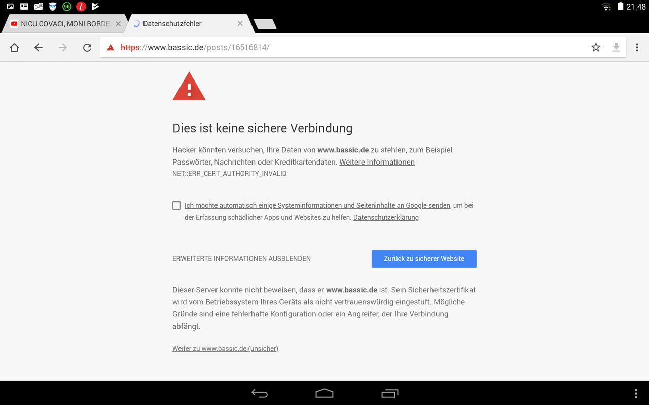

Auf meinem alten Tablet mit Android 4.x kommt immer noch die Warnmeldung trotz Bereinigung etc. Auf dem Android 6.x Smartphone gibt's keine Probleme, unter WIN10 und WIN7 auch nicht.

So Claudio, hier die Warnmeldung:
Und Chrome ist Version 64.0.xxxxx
Chrome greift auf den Zertifikatspeicher von Android zurück, und dieser ist auf Deinem Pad mit Sicherheit schon sehr lange nicht mehr aktualisiert worden.

ich habe versucht, den Fehler zu provozieren, ohne Erfolg. Drum muss ich nun raten und noch etwas von Dir haben.
ERR_CERT_AUTHORITY_INVALID bedeutet, dass entweder dem Zertifikatsaussteller oder der Root Autorität nicht vertraut wird. Die Root CA Liste ist bei einem 4er Android sicher älter als der Kauf von VeriSign durch DigiCert und da kommt dann die Divergenz her.
Wenn Du auf die bassic Seite gehst, kannst Du mir bitte die Details zum Zertifikat zeigen? Das zeigt man sich an, wenn Du auf das durchgestrichene Schloss links von https:// klickst, dann gibt es einen Punkt, wo man sich Details zur erbindung und dem Zertifikat anzeigen kann.
Wenn man ganz sicher ist, dass nicht jemand Deine Chain of Trust kompromittiert hat, kann man dann eine Ausnahme erstellen und speichern.

Die Abweichung mit dem Zertifikat habe ich auch vermutet, aber ich habe das Problem mittlerweile gelöst: in den Einstellungen habe ich gesagt, dass ich die Desktop-Version der Seite verwenden möchte, und siehe da - keine Warnung mehr.
