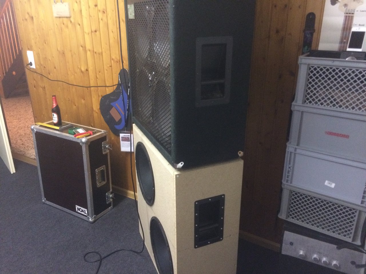

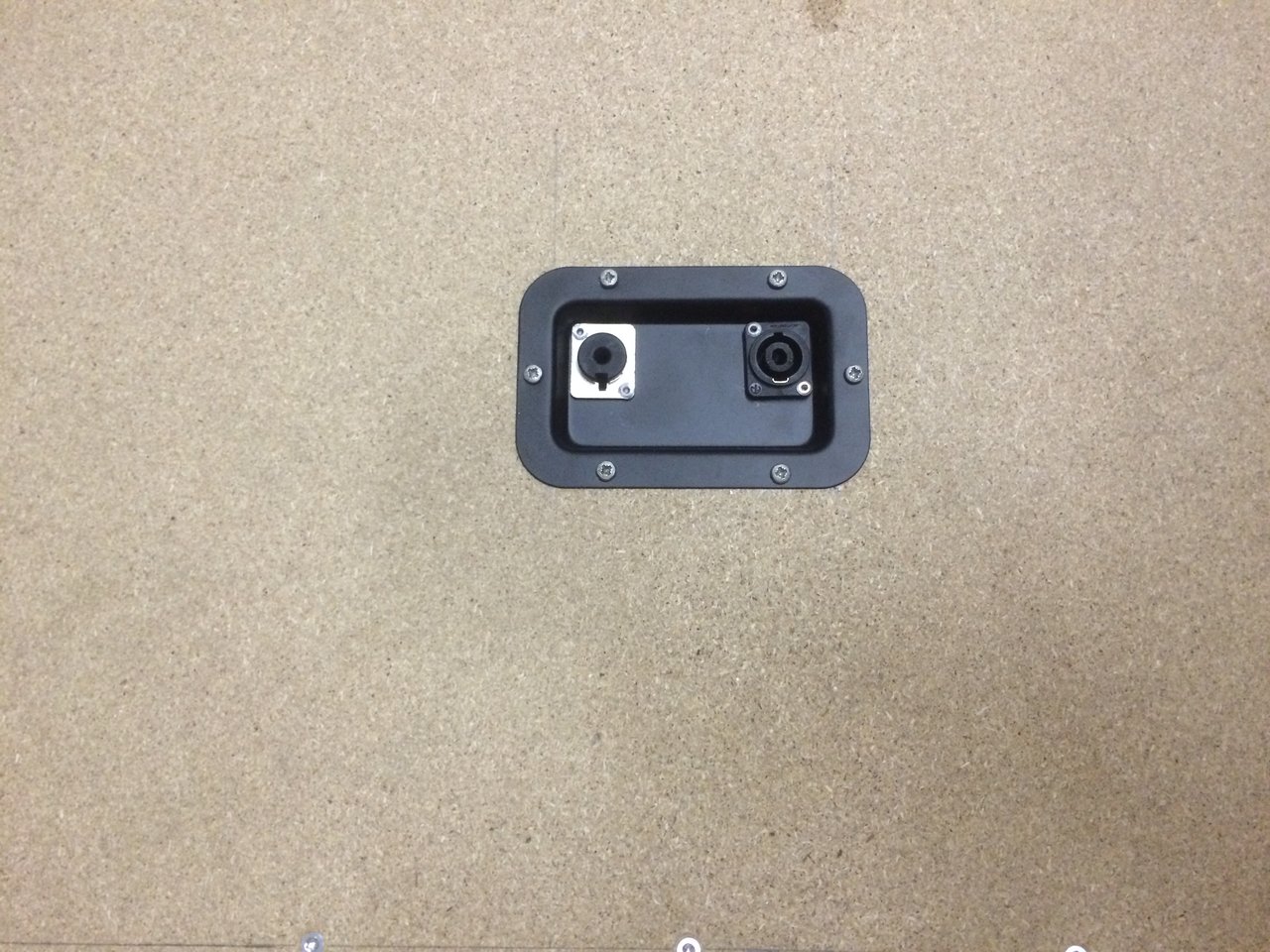

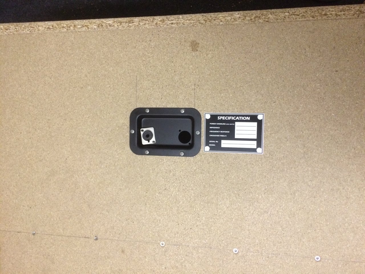

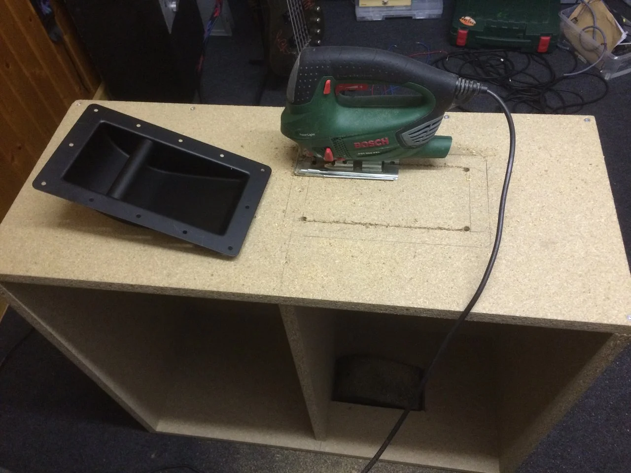

Also, weiter geht es.
Griffe, wie sehr gut bemerkt, fehlen noch, ähm fehlten noch.
Griffe, Check
Panik macht sich breit, hab den Speakon vergessen zu bestellen :guilty:
Dämmen wir halt, bääh.
Egal, muss auch gemacht werden
Feddisch, jetzt muss ich beim großen T vorbei schauen.
Speakon :embarrassed:

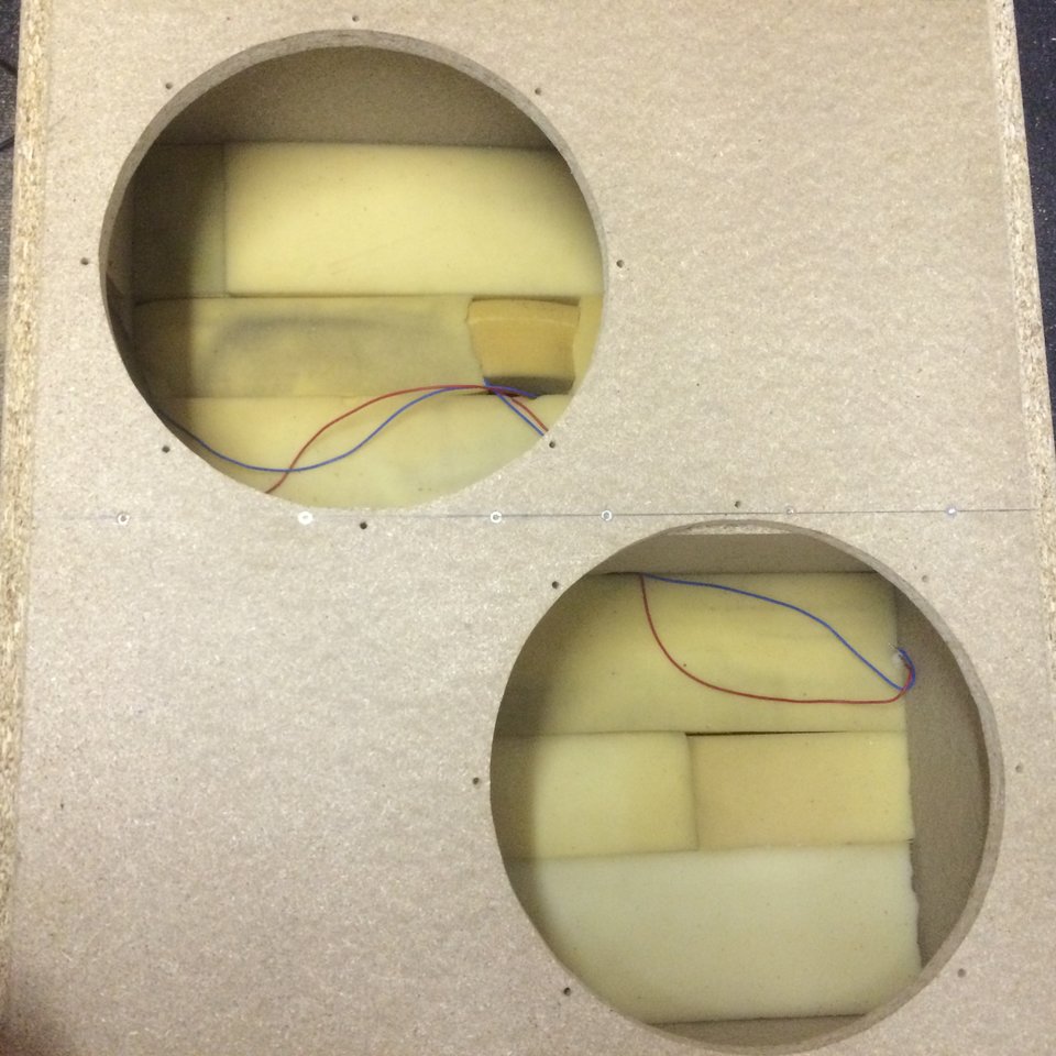

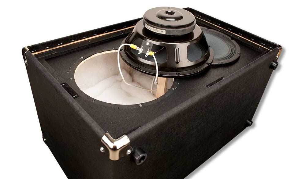

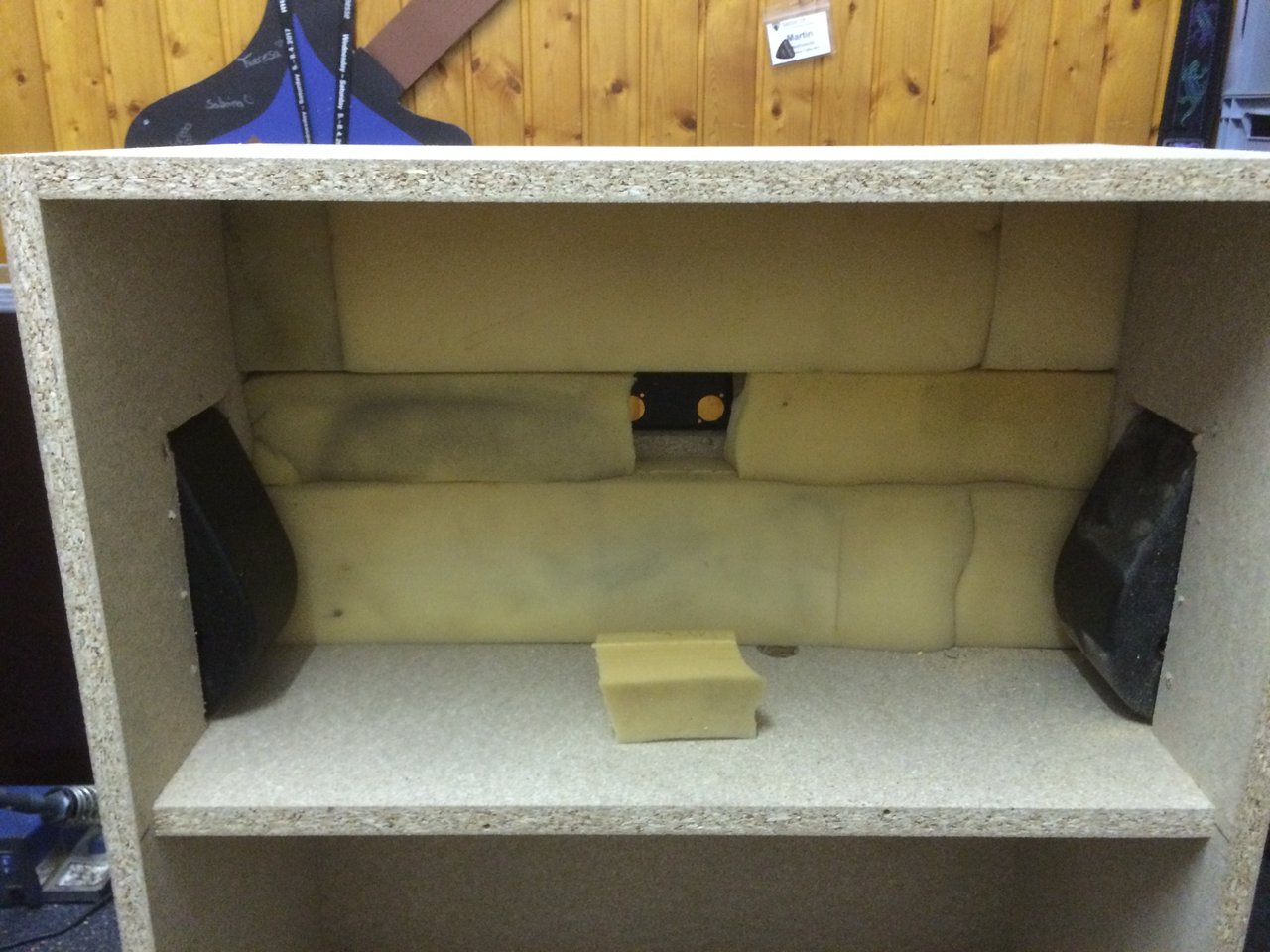

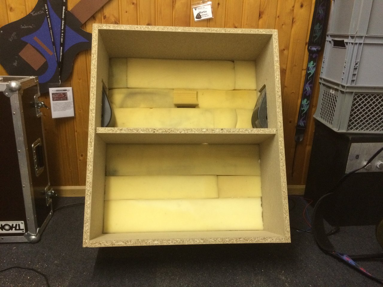

Zum dämmen würd ich eher ein flauschiges
vlies nehmen.
Dieser kompakte schaumstoff wird dich einiges
an volumen kosten - vermute ich. ?
Meines wissens verwenden die meisten
bassboxenhersteller vlies.
Hier eine Barefaced Audio Two :
Reaktionen: Gast25243, Rhino- und hui
vlies nehmen.
Jo, hast recht, aber den Schaumstoff habe ich so bekommen :-D
Eigentlich wollte ich ein "flauschiges" Einhorn reinpacken, hatte aber keins :-D
Mal sehen wie die Box klingt wenn ich das Teil wieder zusammen hab.
Weiß ja wie es vorher war.
Dann kann ich das Zeugs wieder rausnehmen.
Noch geht es ;-)
Wenn der Rahmen drum is, is Schluss.
  • #89
Eigentlich wollte ich ein "flauschiges" Einhorn reinpacken, hatte aber keins :D
Einhörner sind prima, passen aber nur zu Lindenprecis. Bei Ikea gibts billig Kissen mit Fliesfüllung, die sind prima zum Bedämpfen

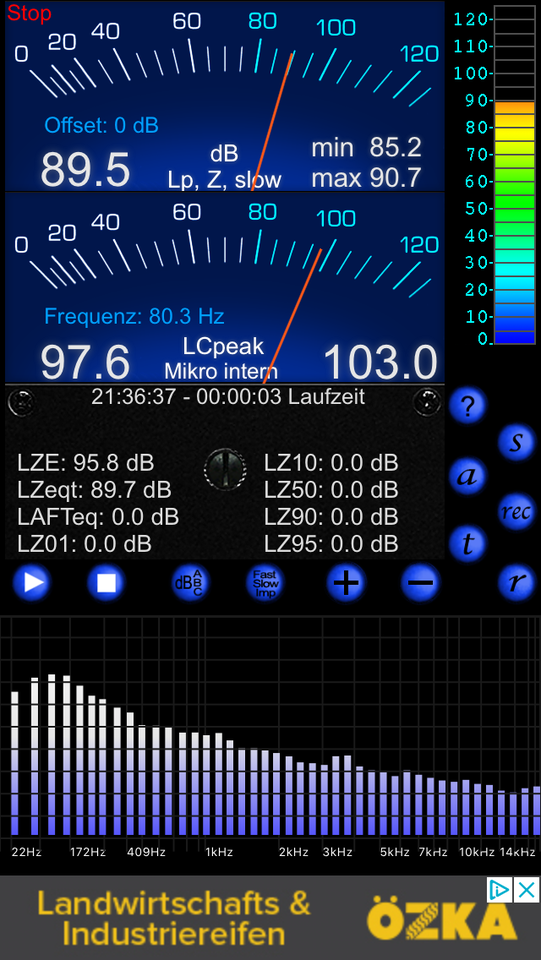

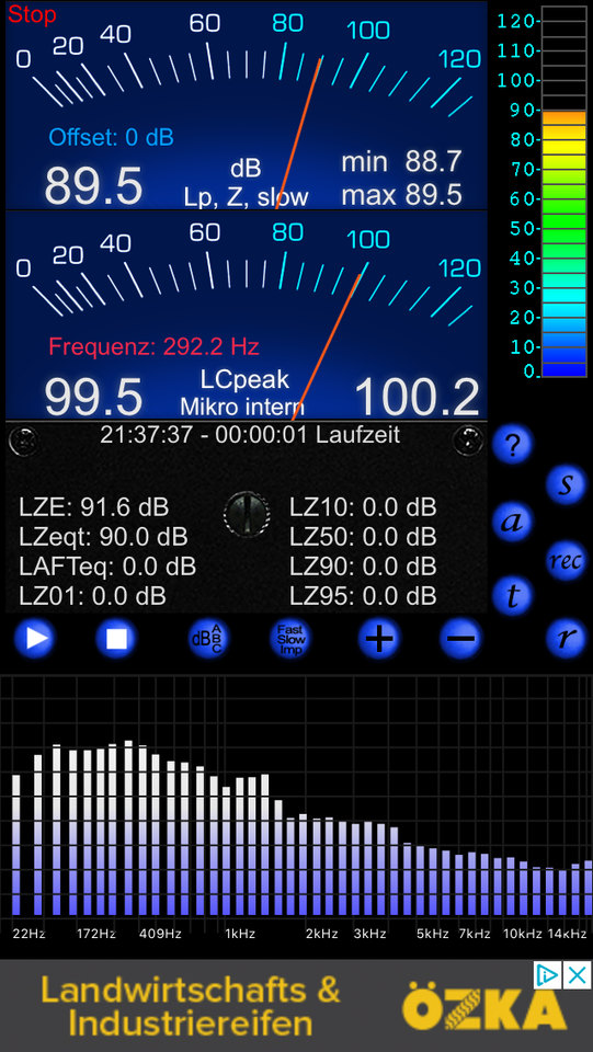

  • #93

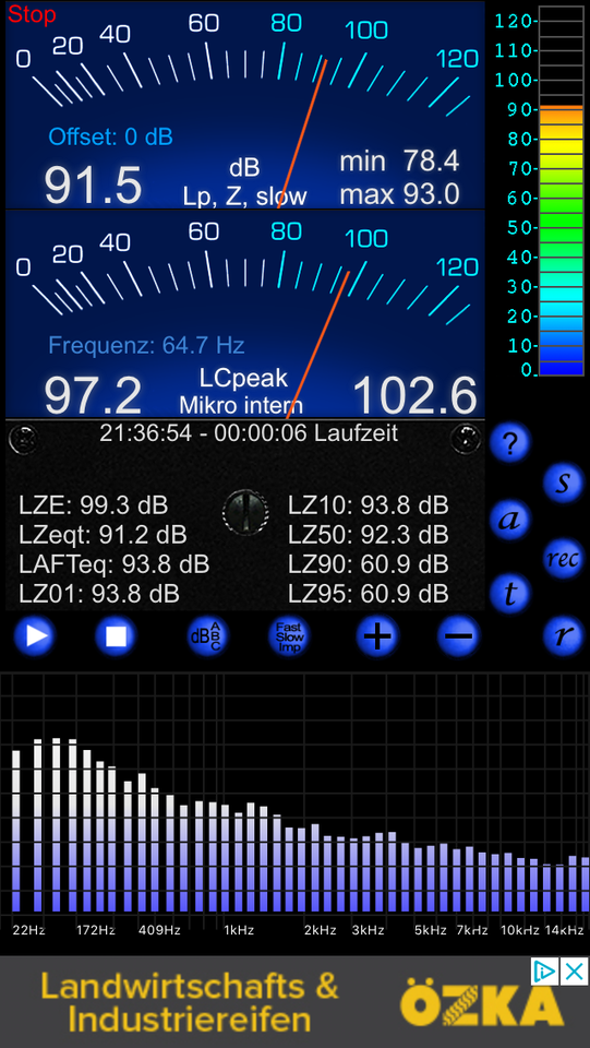

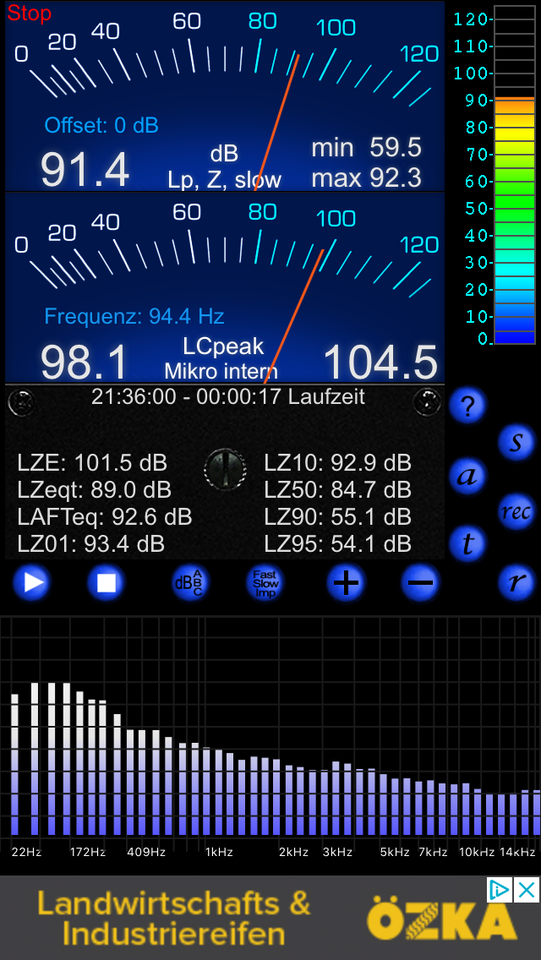

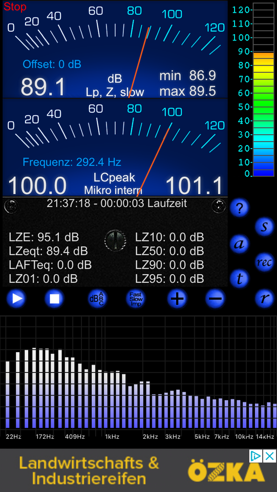

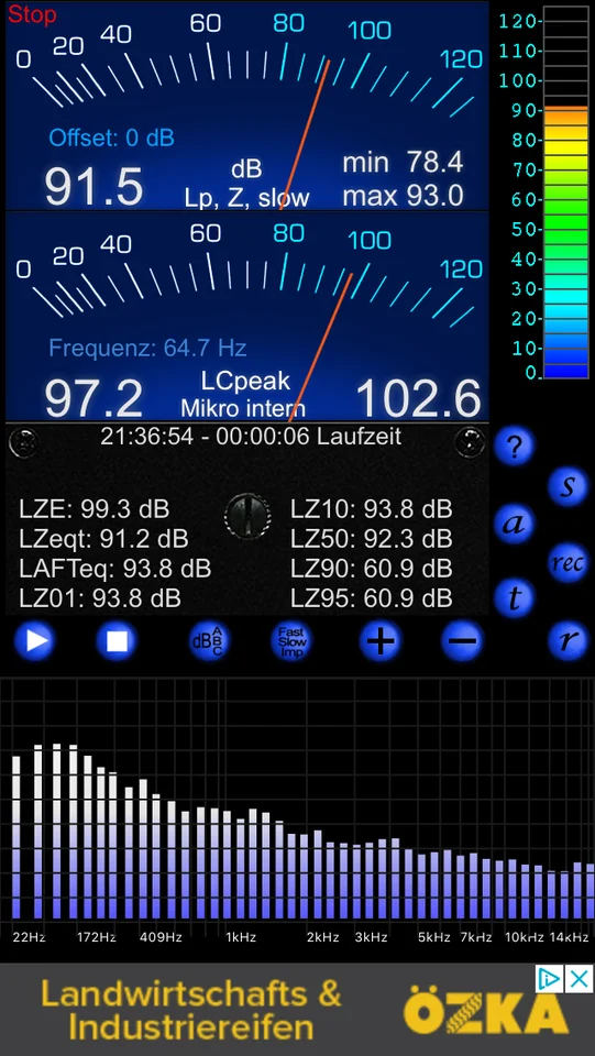

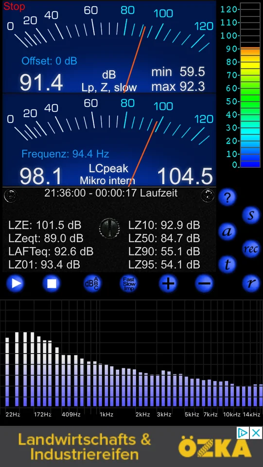

Die Bilder mit den dB's sind die B, E, A, D, G Saite nacheinander, nur auf der 2x15
Irgendwie macht die Dämmung sich doch bemerkbar.
Klingt anderst. Ob es jetzt durch die Griffschalen, Anschlussterminal kommt? Weiß ned?
Das Gehäuse ist jetzt auch komplett verschraubt.
  • #96
Ist doch logisch. Dämmung wirkt, neben der Resonanz Verhinderung, so, als würde das Boxenvokumen vergrößert.
Ps.: ikea hat in der Stoffabreilung auch Fliessmetrrware
