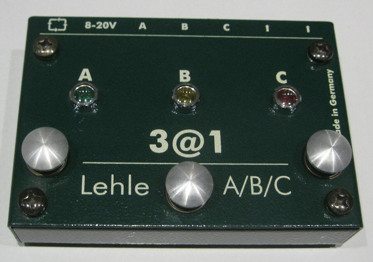

Ich habe früher für den Wechsel auf Fretless (jetzt brauche ich es nicht mehr) den Lehle 3@1-Fußschalter verwendet. Der hatte die Möglichkeit die Pegel intern anzupassen. Den gibt´wohl immer noch, hat aber seinen Preis.

Ok, würde ich dann am besten mit einer aktiven DI-Box plus einem A/B-Switch mit Pegelanpassung (aktiven Bass ggf. herunterregeln) fahren?
RMI Bassswitch wäre natürlich auch interessant.

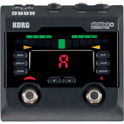

mit dem Tuner Korg Pitchblack+ könnte man sich ein zusätzliches Gerät auf dem Board einsparen, weil er ja zwei Eingänge hat.
Pegelanpassung ist damit aber nicht drin.
Den gibt es aber nur noch gebraucht.

Warum sollte der nicht funktionieren? Er braucht doch nur zwei Volume Regler zum Anpassen der Bässe. Zwei Eingänge, ein Ausgang zum Effekt usw. Etwas von Lehle wäre noch nobler...

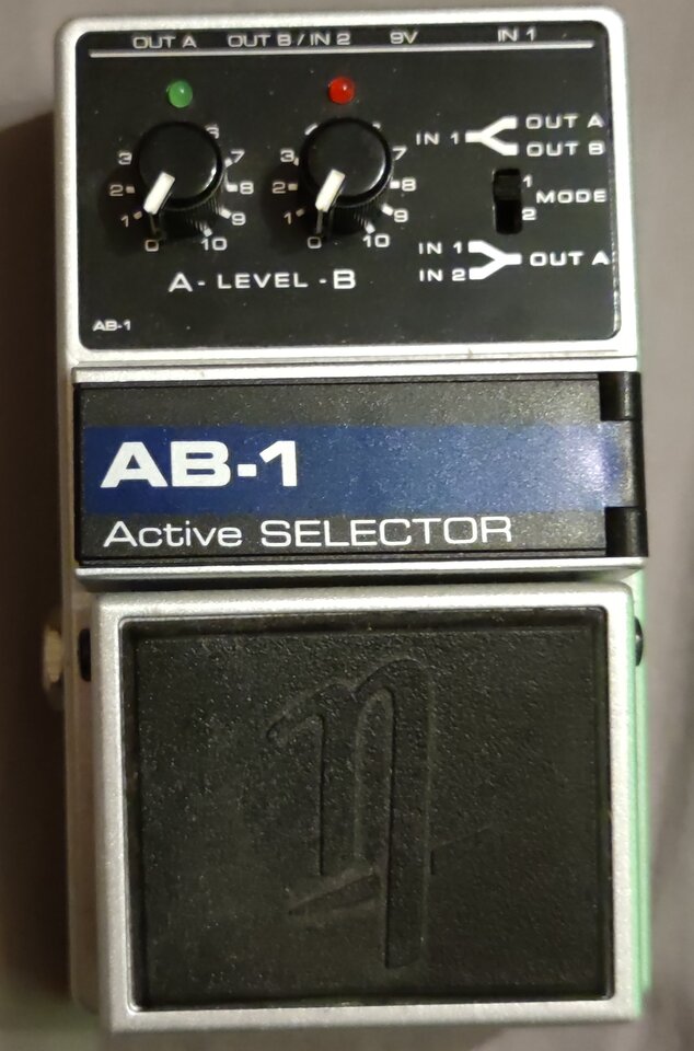

Tut er leider nicht...eigentlich müsste der A<>B Modus oder auch der A<>B<>Bypass funktionieren, wenn man die beiden Instrumente auf die Returns A und B legt. Es ist aber nicht klar, ob die Level-Potis den Send oder den Return im Level stellen.
