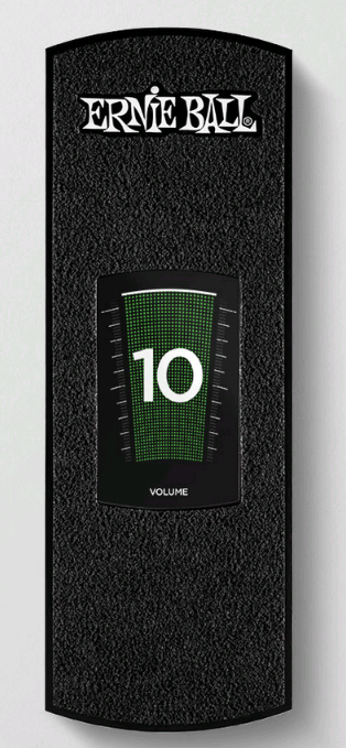

Einfacher (und billiger) ist es halt mit einem (wie schon vorgeschlagen) Lautstärke Pedal. Für den passiven ausschalten, für den aktiven einschalten und soweit runterregeln, dass die Lautstärke gleich ist, fertig
Dafür nutze ich dieses Pedal mit optionaler Anzeige des Vorgabepegels:
