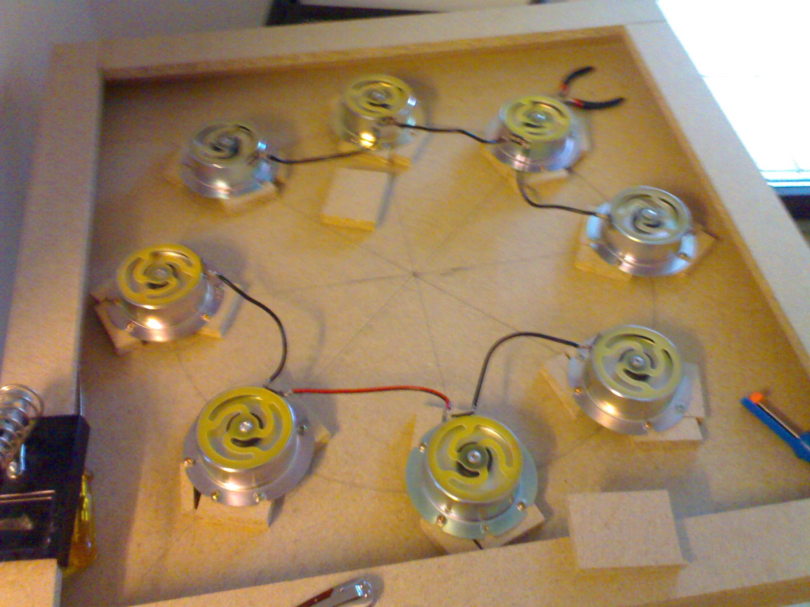

Ich habe mir vor einiger Zeit (6 Jahren) bereits einen PleasureBoard-Clone gebaut und es blöderweise verkauft. Zu dem Zeitpunkt hatte ich keine Verwendung für das Clone. Sei es drum!

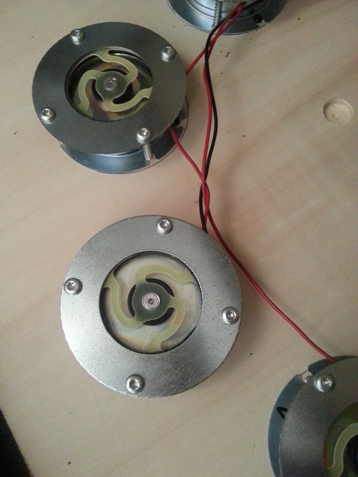

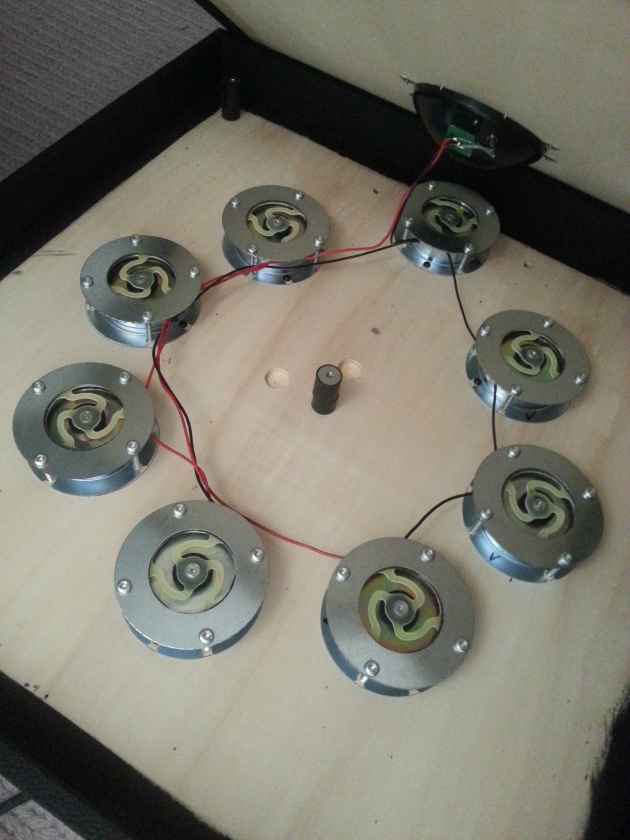

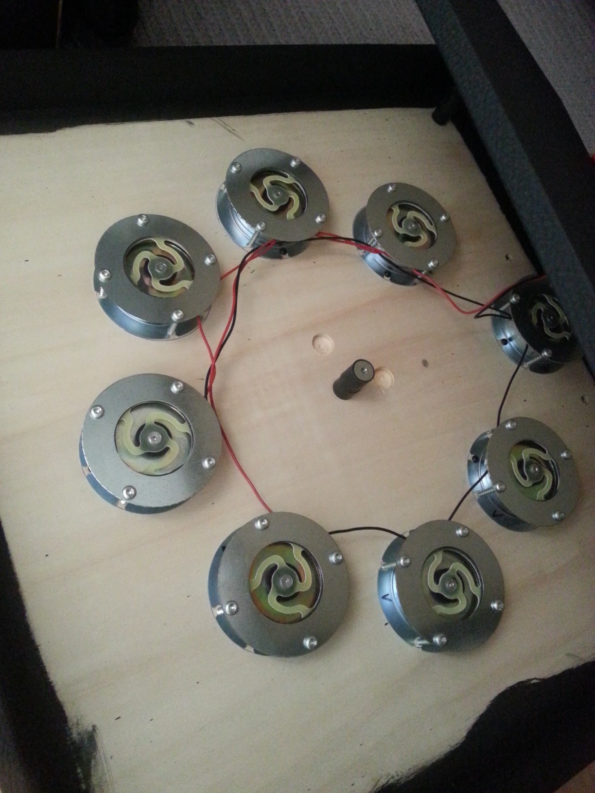

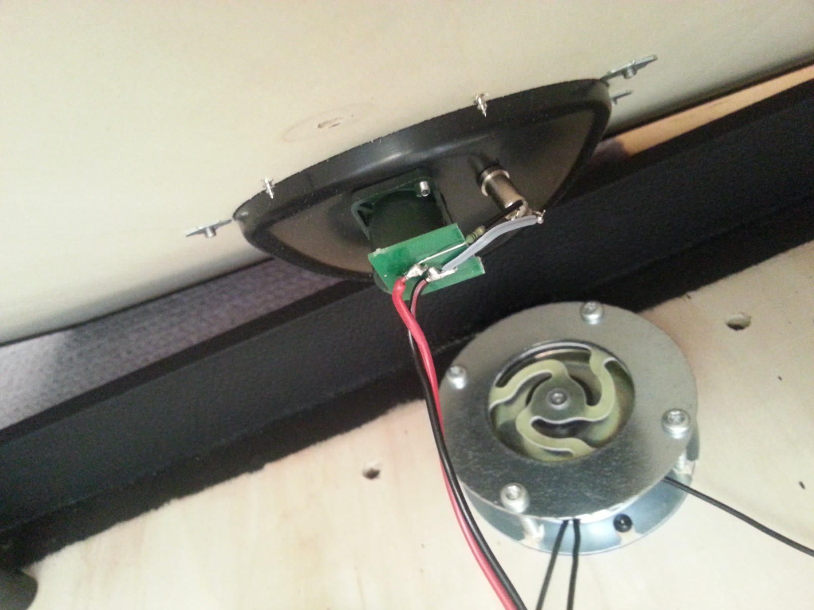

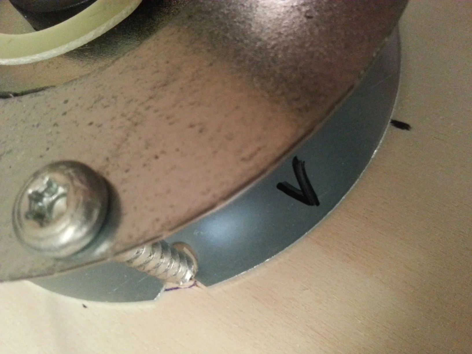

Hier die Bilder:
TECAMP:
Clone:
270120081256-jpg.20498
Die Metalringe am Original sind nur aufgesetzt es handelt sich optisch um die exakt gleichen Bass Shaker von Pollin für 12€/Stück. :(!
MAN! Hatte ich im Moment der Erkenntnis eine Wut! Wenn man sich überlegt, dass teilweise 629€ für das Pleasure Board aufgerufen werden, dann halte ich das nicht mehr Ansatzweise für einen realistischen Preis...
Inzwischen ist die Wut etwas verflogen. Das Pleasure Board werde ich behalten, es ist eben - wie die Bundeskanzlerin so gerne sagt - alternativlos.
399€ das wäre für mich ein Preis, der hinnehmbar wäre.

Für Tipps zum Bau eines Bass-Shakerboards, steh ich gerne zur Verfügung.;-)

Was macht denn da der kleine Widerstand, der gleich hinter der Eingangsbuchse auf der heissen Leitung eingelötet ist?
Soll das Dingens nicht schon die hohen Frequenzen 'rausnehmen? Ich mein, so wegen Frequenzweiche oder so.
Ich weiß das nicht, drum frag ich einfach mal dumm in die Runde. ;-)
Dieser Widerstand sorgt für das wohl unnötigste Feature am Pleasure Board: den Kopfhörerausgang!:D
