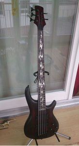

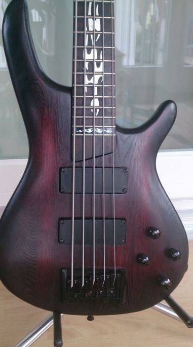

  • #27
ich habe den hier zusammengebaut.
Das Holz ist in der Tat unbehandelt.
Ich habe den Bausatz rot/schwarz gebeizt und mit danish Oil versiegelt.
Bis auf die Tonabnehmer war tatsächlich allse brauchbar.

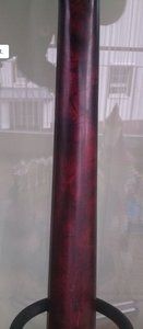

  • #34
Schickes Teil. Wie hast du den Hals Lackiert? Bzw. das Griffbrett?
Das Griffbrett habe ich auch mit schwarzer Beize behandelt, danach 2 dünne schichten danish Oil.
Die Rückseite vom Hals und den Body habe ich erst schwarz gebeizt, dann abgeschliffen und dann rot gebeizt, danach mehrere dünne Schichten danish Oil.
Die Fotos sind noch mit den alten PU

  • #36
Meinte eigentlich die Ornamenten auf dem Griffbrett. Aber trotzdem danke. Deine Amtwort hilft mir auch sehr weiter. Darfst mich aber gerne noch aufklären was dieses danish oil genau ist. Das habe ich jetzt schon häufiger gelesen.
