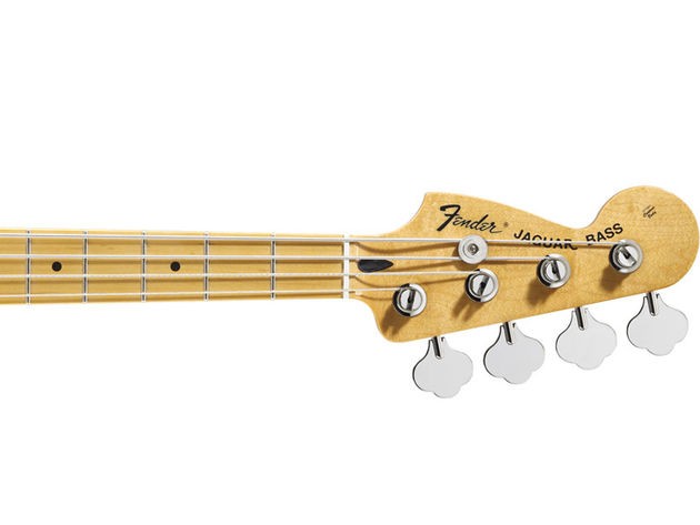

Einfacher ginge es mit einem bass mit 2 links u 2 rechts mechaniken, weil mehr platz ist.
Hier könnte man ohne weiteres ein Eb für dich unterbringen :-)

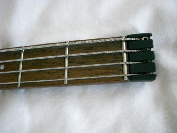

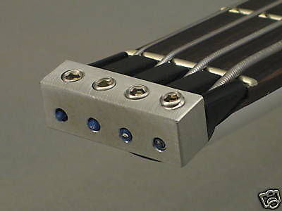

Einen günstigen Steinberger/Hohner headless könnte man sicher gut in richtung Kubicki umbauen.
Von welchen headless diese bilder sind weiß ich nicht.
Welches modell sich für einen umbau am besten eignet müßte man überlegen.

Das ist ja mal eine echt coole Idee!:O! Vom Herrn Kubicki, meine ich. Deine Umbauidee find ich auch gut, aber da sollte man eine nicht-gewinkelte Kopfplatte haben, sonst wird's schwierig mit dem D- und D#-Bund. Ich denke, anders als Du, daß eine 4-in-line-Kopfplatte besser wäre, ideal wäre schätzungsweise eine reversed Fender-Kopfplatte, z.B. einfach einen Linkshänderhals. Dann hätte man mächtig Länge zur Verfügung für die 2 weiteren Bünde....:-) dann bräuchte man nur noch so einen Einzelsaiten-Kapodaster wie bei Kubicki, et voilà!:stolz:
Genau, das hab ich mir heut auch schon gedacht.
Man müßte dann halt bei der E saite so eine art rampe für einen (er braucht ja nur das Eb) weiteren bund montieren. Und das stück sattel durch ein stückchen bund ersetzten.
