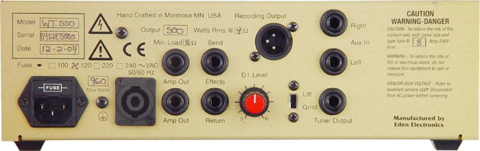

Zitat aus dem WT550 Manual:
"We have designed our amplifiers to operate safely at 2 Ohms only because everyone else is doing it and some users expect it.
However, we much prefer operating at 8 or 4 Ohms because of the markedly improved quality of tone and dynamic response.
But if you really want to, you can operate your WT550 at 2 Ohms without worry."
Das erklärt, warum Eden Amps mit den 2 Ohm keine große Reklame macht. Fahr das Ding besser mit 4 Ohm Last!

Also ich weiss nicht ... wenn auf dem Gerät ausdrücklich "4 Ohm min load" steht, würde ich da keine 2 Ohm dran hängen. Manuals werden i.d.R. nicht von den Entwicklern, sondern irgendwelchen Marketingfuzzis geschrieben. Die haben meist keine Ahnung ob sie da jetzt gerade einen Flugzeugträger oder eine Dose Kekse verkaufen. Mit Verkaufsanzeigen aus dem Internet verhält es sich ebenso. In den AGBs des Musikhauses wirst Du bestimmt auf Seite 324 in Mikroschrift finden, dass alle Angaben ohne Gewähr sind.
Wenn Du da wirklich 2 Ohm anschliessen willst, schreib' mal mindestens eine email an Eden und lass Dir bestätigen, dass das auch wirklich geht. Zudem hat Stratitis natürlich recht. 2Ohm überlebt der Amp wahrscheinlich, klingt dabei dann aber vermutlich nicht mehr so toll.
