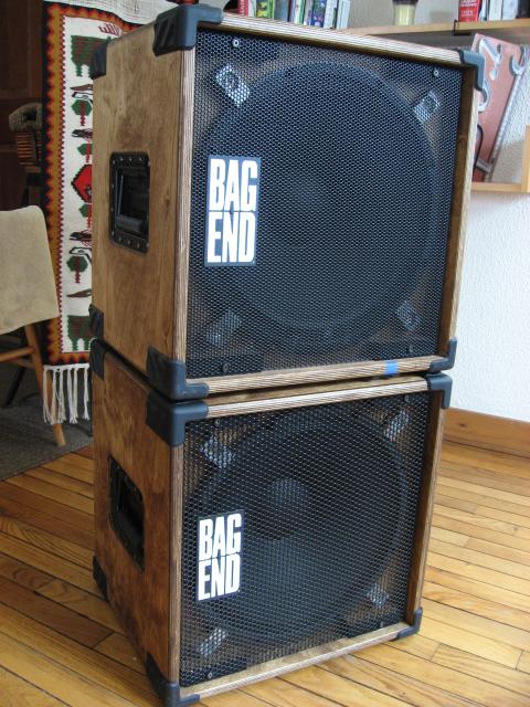

ich plane grad 2 kompakte 1x15er (ohne MT/HT), nach Vorbild der Bag End Boxen (gebeizt, unbezogen, vorne nur Gitter drauf, Ports hinten)
Volumen: 72-73L pro Box
Abstimmung: 53 htz
Außenmaße: 47,4 x 47,4 x 42,0 cm
Material: Birke 12 mm (Seitenwände), Birke 15 mm (Streben, Schallwand, Rückwand)
Ports: 2 x 75 mm Durchmesser, 72 mm lang
Hardware: 1x Speakonbuchse, 8 x Chromecke, 4x Fuß, 1x Rundgitter für 15" Speaker, 2x Klappgriff
Fertich. Stumpf und simpel. Speaker liegen bei Hans schon auf Halde (B&C 15CL76), warte nur auf mein Gehalt. Wenn jemand meinen Squier Bass kauft geht's noch schneller :-D
  • #33
Optisch soll es in diese Richtung gehen
